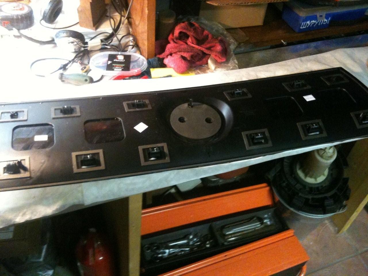

наконец то стараниями Макса (Maxus) пришла мне таки накладочка от 13 года !
с установкой задних фонарей от 13 года столкнулся с негармоничным внешним видом и задался целью поменять накладку.
заказать с фордпартс оказалось почти нереальным, т к партнамбера нигде и ни у кого не могли найти.
посему заказали с эбэя некую накладку, очень похожую на 13+, http://www.ebay.com/itm/NEW-2013-Ford-Must...140854676428%26
друзья мои, она офигенная, но видимо сделана толи экспериментально, толи на 13+ багажник с отверстиями под клипсы, но итог -небольшой колхозинг
попытка феном отделить саму накладку от установочной панели ни к чему не привела, приклеено клеевым пистолетом, и я побоялся просто повредить саму накладку
пришлось срезать дремелем все эти торчащие клипсы и установить не снимая установочную панель на двусторонний пористый скотч от 3М.
(кстати, стоковая накладка так же держалась на двустороннем скотче :)
но как не старался, на 1 мм сместил влево при установке :) конечно незаметно, но ..
но теперь имею вот это
