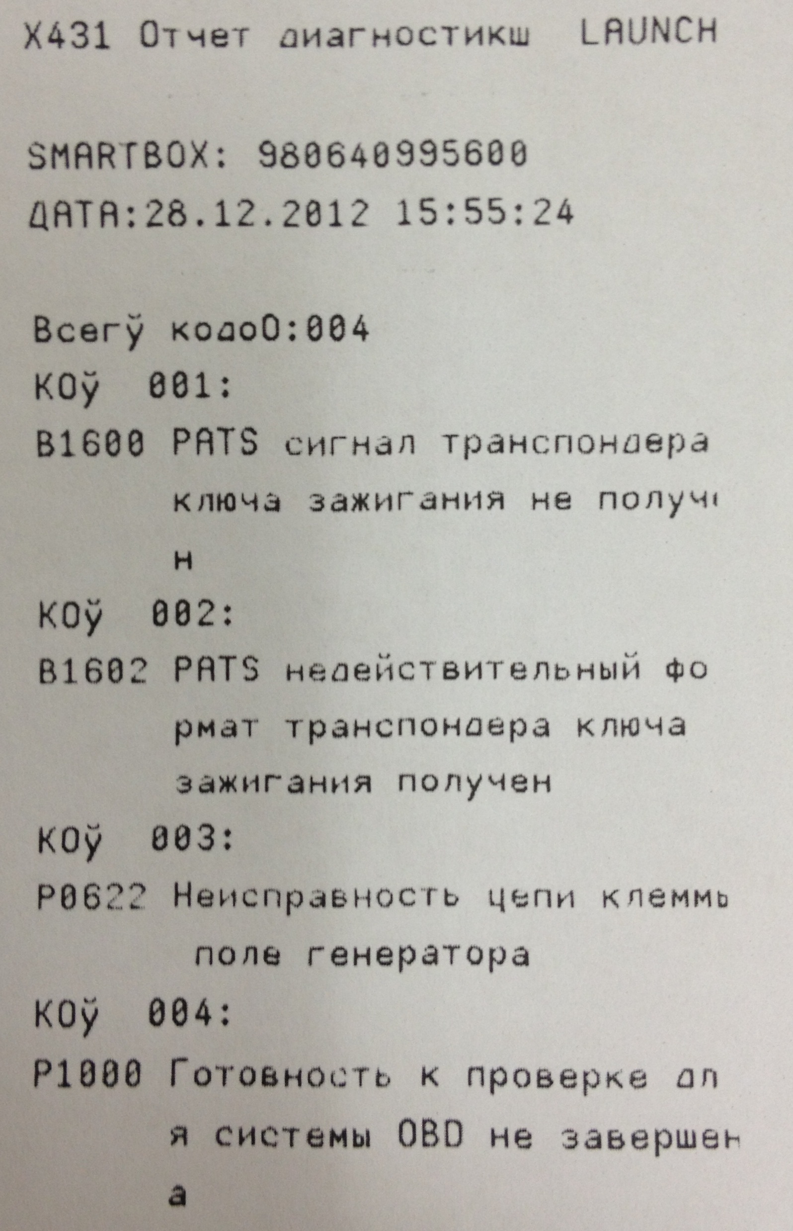

Сделали диагностику. Ошибку выдает P0622 Generator Field Terminal Circuit Failure
В распечатке с диагностики написано:
Р0622 Неисправность цепи клеммы поле генератора (может после, а не поле)
Ну и сказано, если заряд нормальный - проверить парт намбер на генераторе.

Сказано не так. Ты третью колонку читай :)

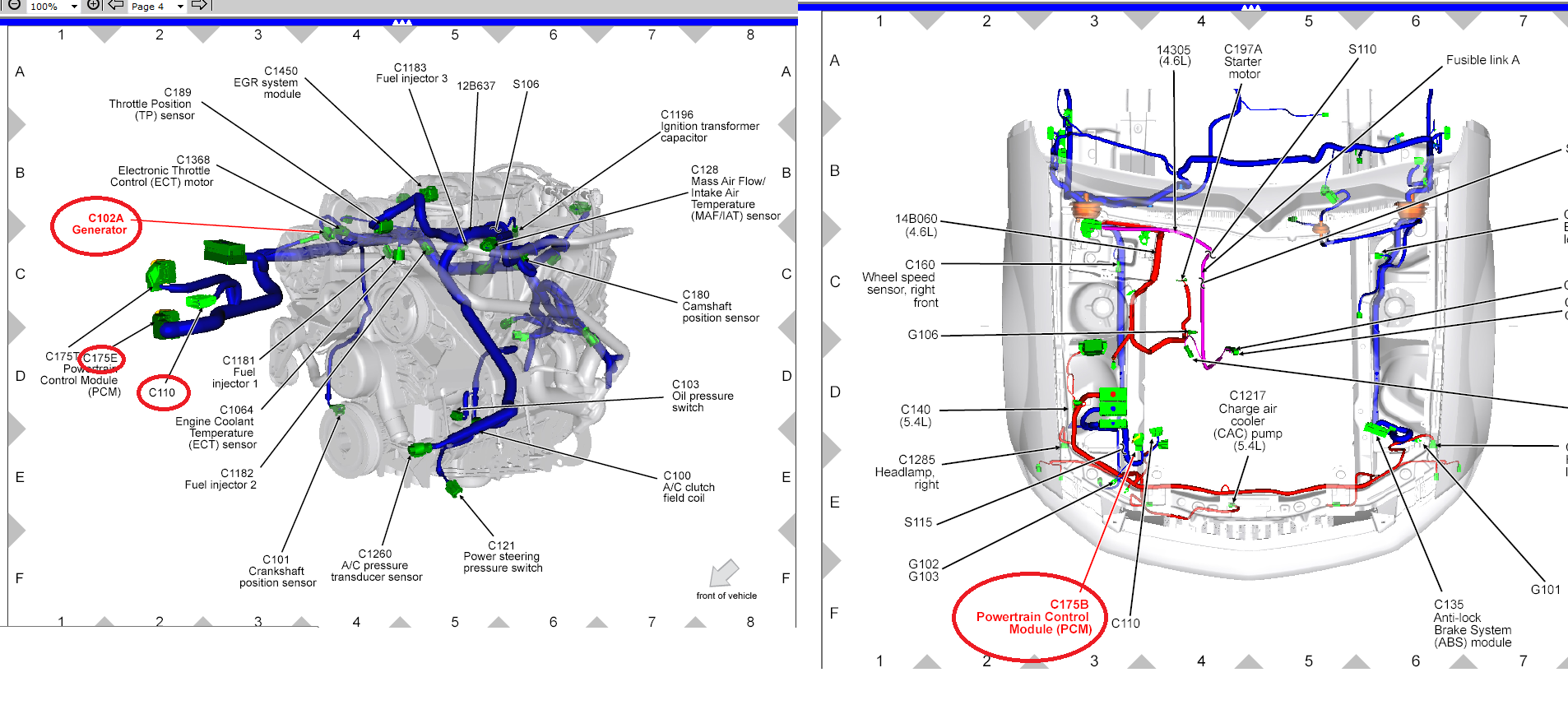

Да, действительно, интересно, что за фишка?, которая еще и в наличии оказалась...их там четыре, которые связывают гену с мозгами, они все под капотом, а проводка под капотом меняна :blink: насколько я понял
Проводку не стал менять, оставил новую до крайнего случая. Поменялли фишку ( на схеме С102А, где 3 желтых провода разных оттенков входят в гену)
