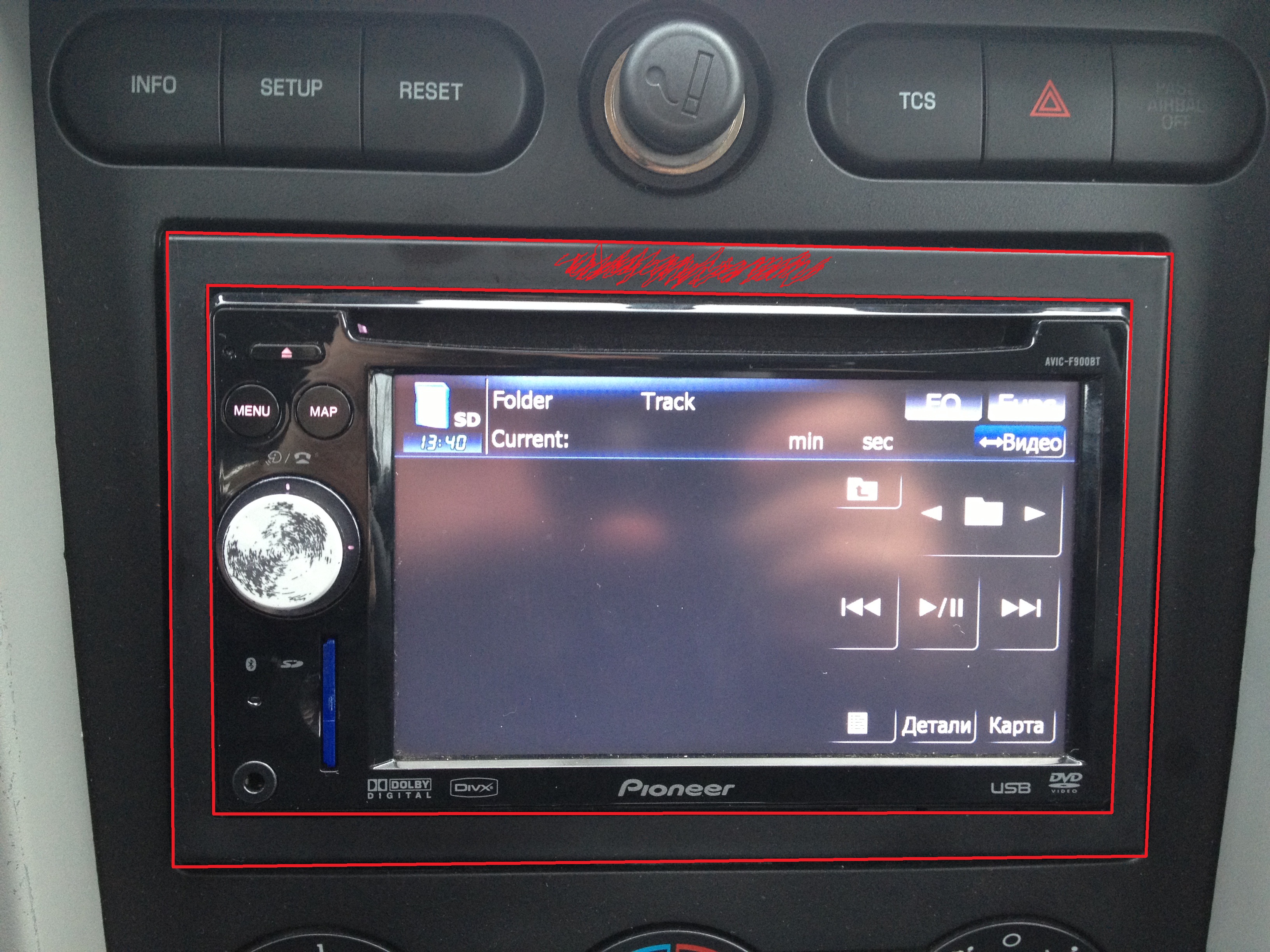

the_little Опубликовано 18 Декабря 2012 Автор Жалоба Опубликовано 18 Декабря 2012 (изменено) Задам тут вопросы, чтобы темы не плодить:1. Что нужно сделать, чтобы поставить вот такую штуку с подсветкой подстаканников:Chrome Cup Holder Bezel (05-09 All)Куда какой провод надо будет тащить, как она включается - выключается?Кто-то ставил?2. Как снимается рамка у магнитолы кто-то знает? У кого не родная стоит. И как вообще выдернуть магнитолу?Мне сказали, что там снимаешь рамку вокруг магнитолы и будет видно винты, на которых держится магнитола. Их выкручиваешь и готово.Попробовал снять рамку - она судя по всему на клею... Ппц... Снизу отклеилась, сверху держится. Может и на защелках еще и клею, не знаю.Ну это одна проблема. Рамка держится только на верхней защелке и отгибается. Под ней нет никаких болтов или винтов или еще чего-нибудь, открыто говорящего, что удерживает магнитолу.Или нужно снять рамку не ту, что вокруг магнитолы, а всю лицевую? Походу так... Ну ладно)В общем как достать магнитолу?))) А то USB надо вытащить))) Изменено 18 Декабря 2012 пользователем the_little Цитата

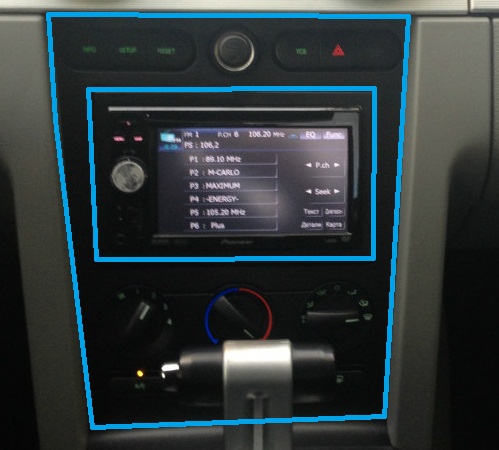

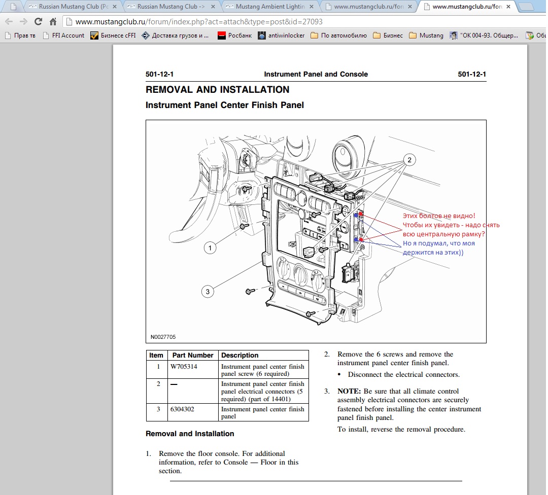

the_little Опубликовано 18 Декабря 2012 Автор Жалоба Опубликовано 18 Декабря 2012 1. http://www.mustangclub.ru/forum/index.php?...st&p=275554 2. Нету там клея, в стоке по крайней мере. Скорее всего, не все болты откуртил: Audio_Unit.pdfInstrument_Panel_Center_Finish_Panel.pdfу меня не родная стоит магнитолка.я попробовал снять рамку вокруг магнитолы. Она не снимается. снизу была проклеена. Думаю предидущий владелец поломал защелки и приклеел ее тупо. Возможно сверху тоже приклеена. Не снимается.Но она (эта рамка вокруг магнитолы), которая на фото ниже красным выделена, гибкая. я ее отогнул немного и заглянул под нее. там нет ни одного крепежа.Вот я и подумал, что снимать надо рамку большую, которая на фото ниже синим выделена:я про те крепежи думаю или нет? Там одни с торца, одни прямо. Ну в любом случае и те и те закрыты накладкой центральной. Которую снимают как раз на инструкции снизу: Цитата
Naz Gul Опубликовано 18 Декабря 2012 Жалоба Опубликовано 18 Декабря 2012 Ну а ты боковушки-то серые снимал? За ними с каждой стороны по 3 винта, их откручиваешь, потом сзади очень неудобно отцепляешь два разъёма на управление печкой снизу и три разъёма на кнопки-прикуриватель сверху. Потом тоже неудобно сдергиваешь и пытаешься снять центральную рамку. И вот за ней будут винты магнитолы 4 шт. и, подозреваю, ты увидишь сразу как нужно снимать квадратный этот ободок (я так понимаю, его ты и хотел снять). В любом случае, магнитолу не снять, пока не сделаешь всех этих операций. Цитата
the_little Опубликовано 18 Декабря 2012 Автор Жалоба Опубликовано 18 Декабря 2012 (изменено) Ну а ты боковушки-то серые снимал? За ними с каждой стороны по 3 винта, их откручиваешь, потом сзади очень неудобно отцепляешь два разъёма на управление печкой снизу и три разъёма на кнопки-прикуриватель сверху. Потом тоже неудобно сдергиваешь и пытаешься снять центральную рамку. И вот за ней будут винты магнитолы 4 шт. и, подозреваю, ты увидишь сразу как нужно снимать квадратный этот ободок (я так понимаю, его ты и хотел снять). В любом случае, магнитолу не снять, пока не сделаешь всех этих операций.Воо, теперь понял. Кароче все надо поснимать, чтобы до магнитолы добраться)) ну тогда отложем это дело до того, как придет видеорегистратор. Все равно провода тащить в подлокотник... Да еще и USB выводить куда-нибудь, скорее всего тоже в подлокотник.Все, спасибо за ответы! Изменено 18 Декабря 2012 пользователем the_little Цитата
