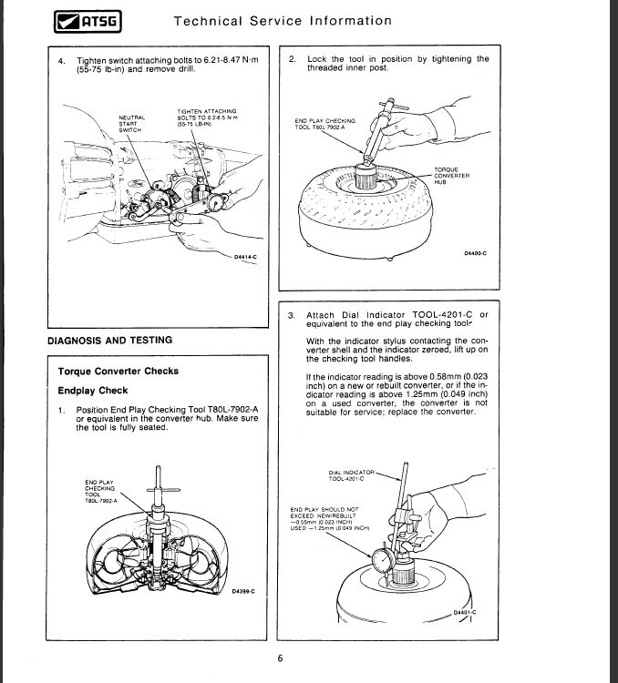

root Опубликовано 23 Декабря 2012 Жалоба Опубликовано 23 Декабря 2012 Зазоры в пакетах для V6 и V8 отличаются. Как проверить износ трансформатора написано в книге... И самое главное - ни один мастер не соберет правильно эту коробку, если не будет смотреть в книгу! Цитата
CheCat Опубликовано 24 Декабря 2012 Жалоба Опубликовано 24 Декабря 2012 root, расскажи, пожалуйста, про проверку гидротрансформатора. Цитата
nikstlt Опубликовано 24 Декабря 2012 Автор Жалоба Опубликовано 24 Декабря 2012 (изменено) Уфф.... Перевариваю... Спасибо всем, кто высказался... Есть ли у мастера книжка - не знаю)))... На внедорожниках штатовских эту коробку он перебирал... Завтра у него буду - за детализацией по "этапу 2", с предоплатой по деталям из перечня "этап 1"... С маслонасосом (этап 3) чё делать - пока не представляю... Новый - дорого шо ппц... По гидрику - ещё пообщаемся с мастером... По ступице и втулке гидротрансформатора, нареканий у него нет... Но течь спереди коробки тоже была. Склоняюсь к тому, чтобы пойти по пути "довериться профессионалу"... Самому всё же как-то сложно сформировать объективную оцценку... Блин, но обидно, конечно, будет - если в итоге деньги на ветер получатся. Для меня эта сумма - очень значимая и фактически на грани моих возможностей находиццо (для "внеочередных вложений в твоё старое ведро" (С) моя супруга)... Блин, думал тыс. в 150 уложиться и с косметикой, и с покраской... После такого восстановления коробки уже за 120 вложения переваливают... До косметики ещё и не добрался В общем, просматривается тенденция: за сколько купил старенького, почти столько в него и вложить надо, похоже... Это несколько огорчает. Представлялось иначе... Не, не подумайте чего - от Мустанга не отказываюсь И всё ещё не жалею об этом приобретении. Просто жаль, блин, что я не сделал этого после института, в более молодом возрасте. Сейчас бы на равных с Вами рассуждал бы уже об устройстве автомобиля Изменено 24 Декабря 2012 пользователем nikstlt Цитата
root Опубликовано 24 Декабря 2012 Жалоба Опубликовано 24 Декабря 2012 checat писал(а): root, расскажи, пожалуйста, про проверку гидротрансформатора.В магуале АОД не нашел.Страница из мануала С4 ниже (для конвертера АОД неприменима, для ознакомления). Цитата
кардан Опубликовано 24 Декабря 2012 Жалоба Опубликовано 24 Декабря 2012 root писал(а): В магуале АОД не нашел.Страница из мануала С4 ниже (для конвертера АОД неприменима, для ознакомления).Коль а мож *** автомат и свапнутся на ручку?? Цитата

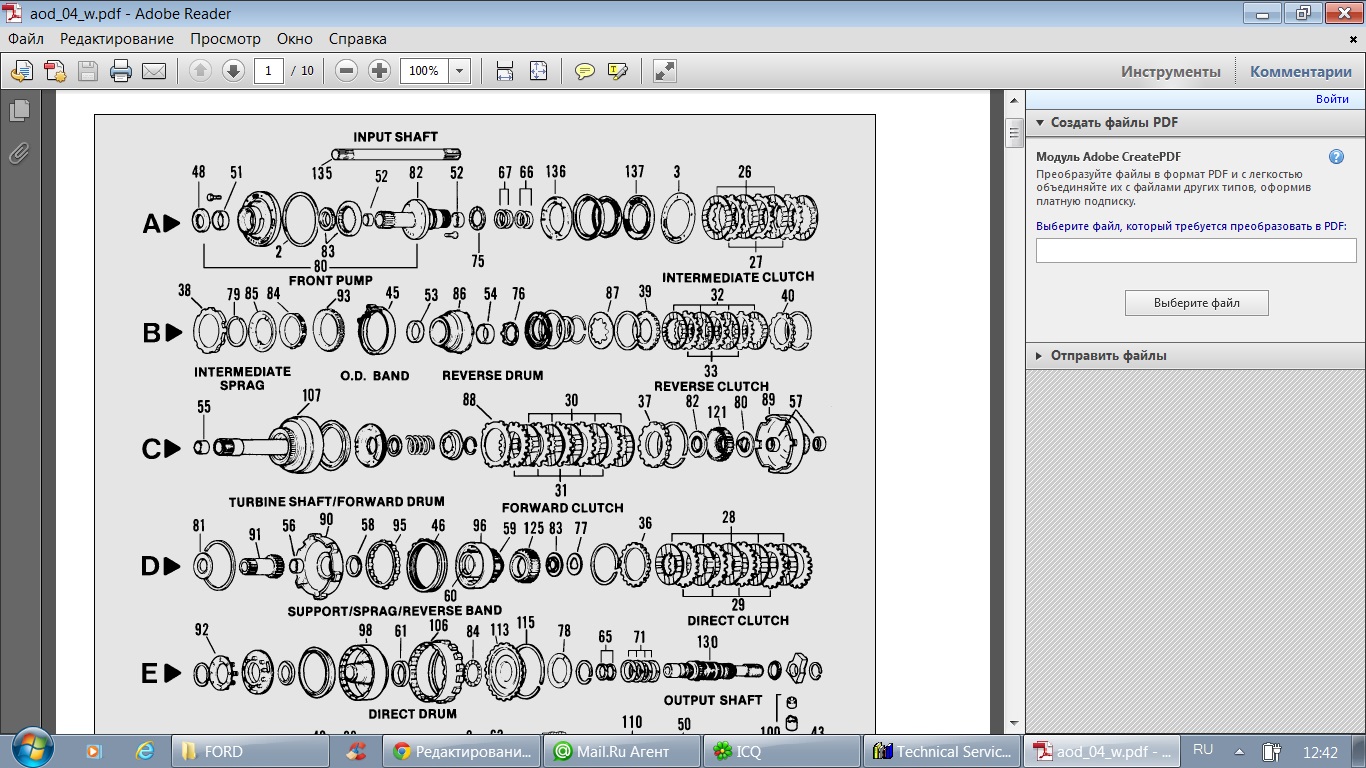

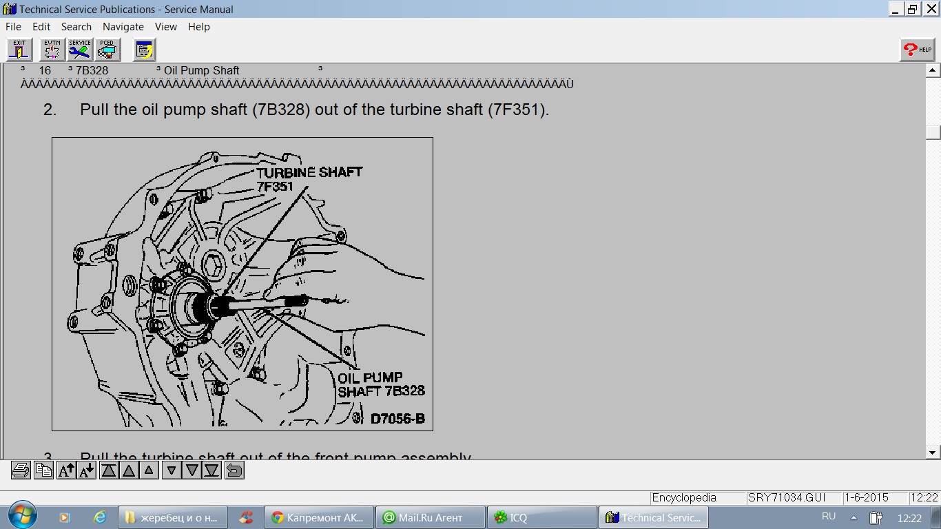

Тимофей Опубликовано 6 Января 2015 Жалоба Опубликовано 6 Января 2015 (изменено) Подниму тему. Есть у кого нибудь мануал в картинках хотя бы в черно белых? Я не смог найти АТSG мануал за бесплатно, хотя может и нет таких. Есть только вот такое исполнение техниал мануал.В хайнсе ниче нет такого по разбору коробки.На амер сайтах тоже как такового нет в картинках что зачем снимать.такая есть у меня, и их полноЕсть вот такой вот апгрейт своими руками) http://www.tccoa.com/articles/mn12-techinfo/trans-tech/4r70w_rebuild.htmlЕсть вот такой вот интересный сайт(не изучил его еще до конца)http://www.tccoa.com/articles/tranny/transmission/page1.shtmlИ вот может твой "однониковиц" но я нашел что с ником root перебирал аоде в картинках) И если это ты то можешь их поднять?http://www.tbirdcougarclub.ru/forums/index.php?showtopic=297&mode=threaded&pid=3734Собственно хочется получить как можно больше инфы для переборки своими руками)В этой теме так и не скинули ДВД с мануалом (((( http://www.mustangclub.ru/forum/topic/4099-remont-akopepe/page-2?hl=+%D1%80%D0%B5%D0%B1%D0%B8%D0%BB%D0%B4%20+%D0%B0%D0%BA%D0%BF%D0%BFП.С можете кидатся помидорами я уже привык что туплю при поиске и KIllBill часто все находит по непонятной мне схеме.Всем спасибо заранее Изменено 6 Января 2015 пользователем Тимофей Цитата
KillBill Опубликовано 6 Января 2015 Жалоба Опубликовано 6 Января 2015 (изменено) 06.01.2015 в 13:33, Тимофей сказал: Подниму тему. Есть у кого нибудь мануал в картинках хотя бы в черно белых? Я не смог найти АТSG мануал за бесплатно http://rutracker.org/forum/viewtopic.php?t=4706975торрент файл в архивеrutracker.org.t4706975.zip"Если только сервис-мануалы нужны можно и не устанавливать.Там просто куча *.pdf файлов с соответствующим именем коробки.Ну а для бюллетеней надо." AODE.pdfAODE-4R70W-4R70E 4R75E UPDATE HANDBOOK.pdfAOD.pdf Изменено 6 Января 2015 пользователем KillBill Цитата
Тимофей Опубликовано 6 Января 2015 Жалоба Опубликовано 6 Января 2015 06.01.2015 в 14:59, KillBill сказал: 06.01.2015 в 13:33, Тимофей сказал: Подниму тему. Есть у кого нибудь мануал в картинках хотя бы в черно белых? Я не смог найти АТSG мануал за бесплатно http://rutracker.org/forum/viewtopic.php?t=4706975rutracker.org.t4706975.zip"Если только сервис-мануалы нужны можно и не устанавливать.Там просто куча *.pdf файлов с соответствующим именем коробки.Ну а для бюллетеней надо." AODE.pdfAODE-4R70W-4R70E 4R75E UPDATE HANDBOOK.pdfAOD.pdf Похоже с меня когданибудь ты вискарь попросишь) А я не откажу) Спасибо Цитата
