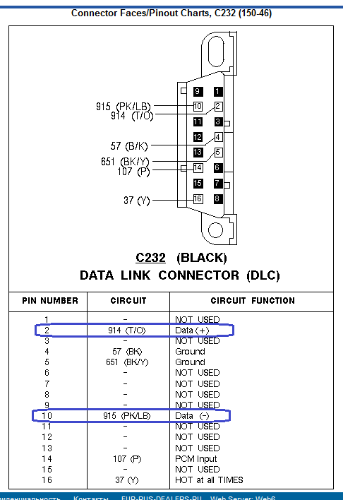

Арсений Опубликовано 15 Января 2013 Жалоба Опубликовано 15 Января 2013 На разъёме OBD-II несколько типов интерфейсов, у Мустангов "CAN", у факенвагена "1850", если мне память по прошествию 7 лет не изменяет... Цитата
Naz Gul Опубликовано 15 Января 2013 Жалоба Опубликовано 15 Января 2013 На разъёме OBD-II несколько типов интерфейсов, у Мустангов "CAN", у факенвагена "1850", если мне память по прошествию 7 лет не изменяет...У факенвагена К-линия. Цитата
KillBill Опубликовано 16 Января 2013 Жалоба Опубликовано 16 Января 2013 (изменено) ОФФНа разъёме OBD-II несколько типов интерфейсов, у Мустангов "CAN", у факенвагена "1850", если мне память по прошествию 7 лет не изменяет...Интерфейс=внешний вид - один = ОБД2 - 16пиновый трапецевидный штекер. Протоколы передачи данных разные. Какой CAN на машине 95 года?? На мустангах CAN поставили с 2005 года с новым кузовом. 1850 занимает пины 2 и 10, CAN - 14 и 6.http://en.wikipedia.org/wiki/On-board_diagnosticsну и уважающее себя диагностическое железо или ПО имеет поддержку для разных протоколов.... Изменено 16 Января 2013 пользователем KillBill Цитата
Арсений Опубликовано 16 Января 2013 Жалоба Опубликовано 16 Января 2013 2-10 явно RS485 интерфейс, мой программатор для Мустов 99+ называет это CAN и запросто сканит машины 96+. Я слепо верю, далеко не копаю. Цитата
