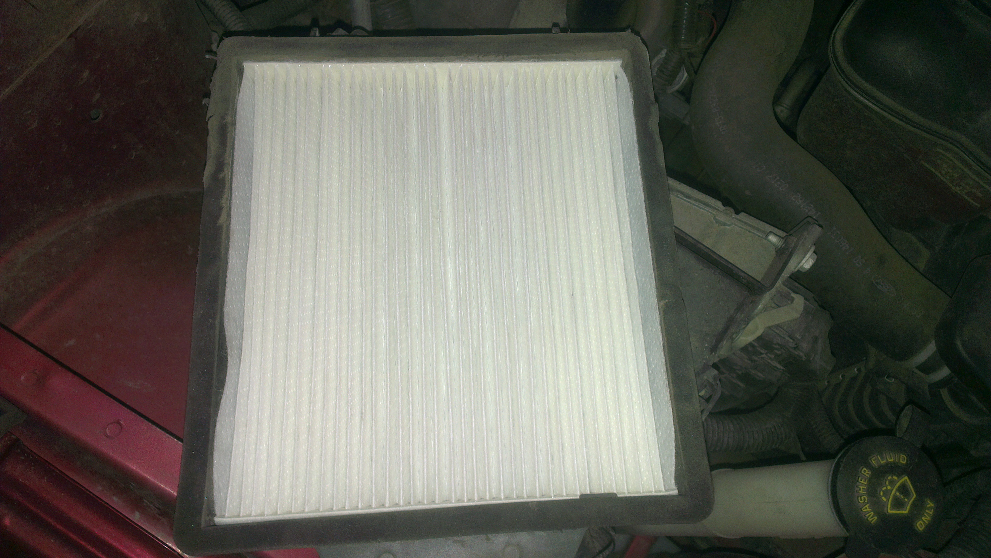

Сам поменял салонный фильтр (FP-53 или 4R3Z-19N6-19FF) и решил написать инструкцию :)

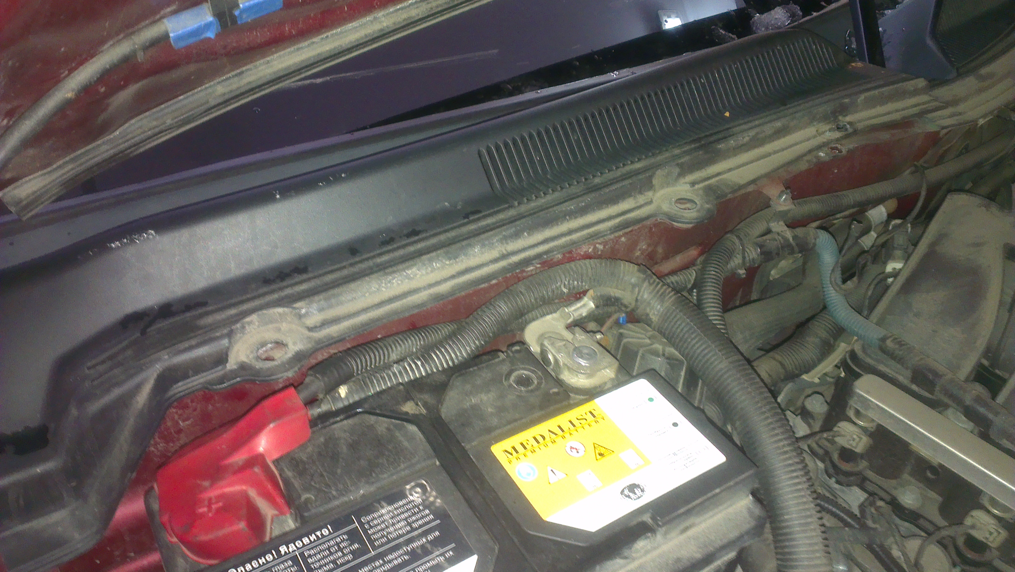

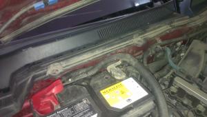

1. Открываем капот

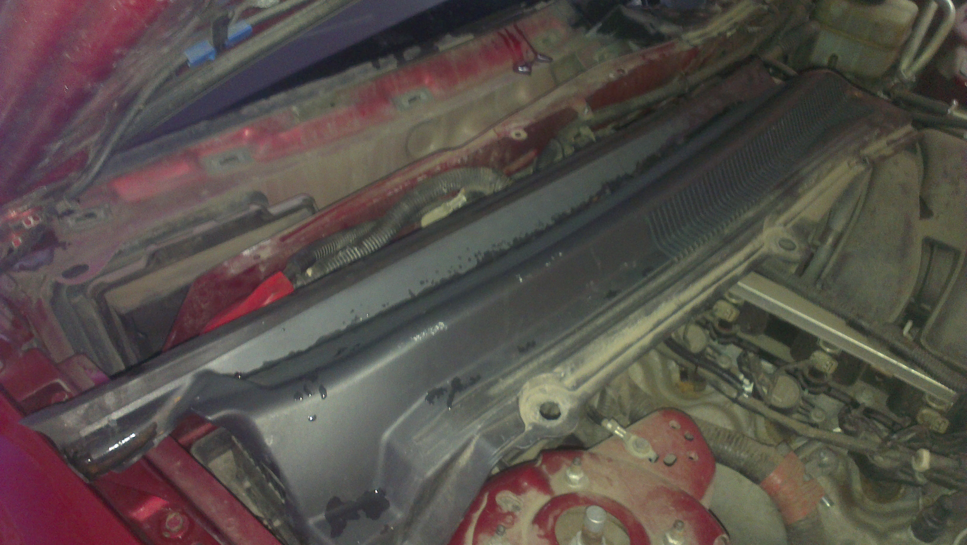

2. Вынимаем два пистона с левой стороны, откручивая (приподнимая отвёрткой) центральный винт

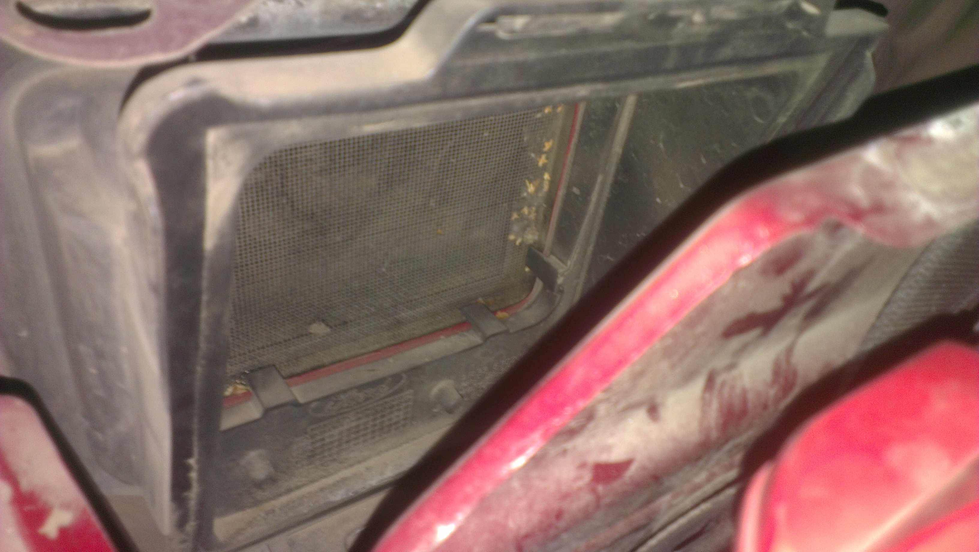

3. Аккуратно приподнимаем и вынимаем пластиковую накладку

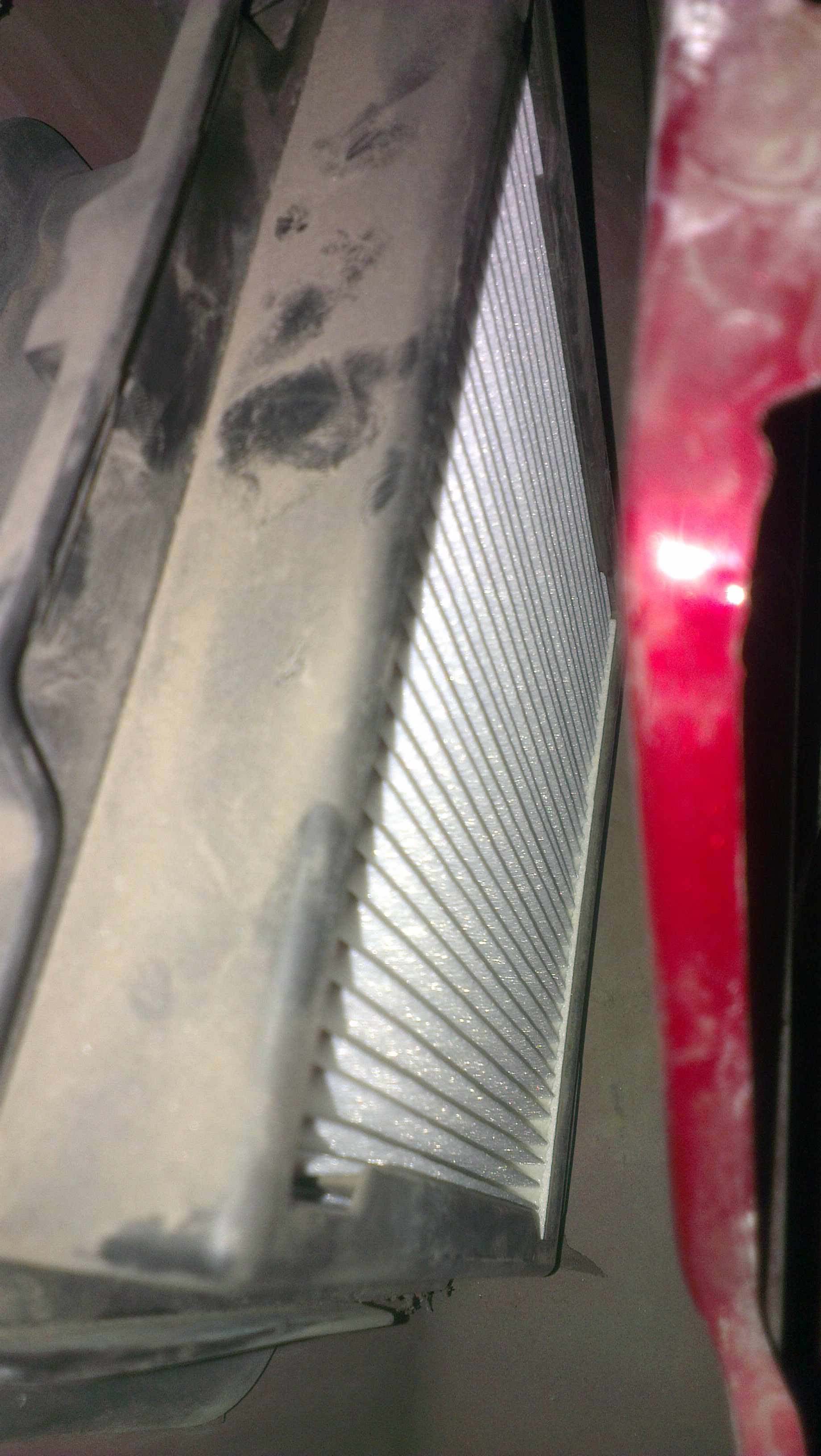

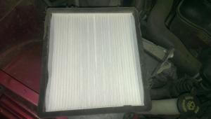

4. Снимаем крышку фильтра
5. Вынимаем старый и устанавливаем новый фильтр стрелочками в салон
6. В обратном порядке всё собираем
ниже всё тоже самое в картинках ;)
Не забываем прочистить сливной канал заодно от всякой херни )) А то водопад в ноги пассажира штука уапще неприятная ниразу
Есть три дополнения:
- пистоны не выкручиваются - приподнимается центр. часть (удобнее - снизу тонкой отверткой) и пистон вынимается из отверстия
- щетки можно не поднимать, и так всё снимается, проверено.
- фильтр ставим по стрелочкам, стрелочки должны быть направлены в салон
Фотоотчет год назад сделал, но не выкладывал - думал боян и все и так знают как менять))
Добавлю от себя: оставался от предыдущего кабрика а4 б6 салонный фильтр и он оказался по ширине и толщине точно таким же, только почти в два раза длиннее, что исправляется ножом/ножницами, и стоит при этом от 120р за фетровый и от 250р за угольный
из 2х аудевых получится три станговых - обрезки внахлест гофрой хорошо стыкуются
Пс: щетки действительно не поднимал
