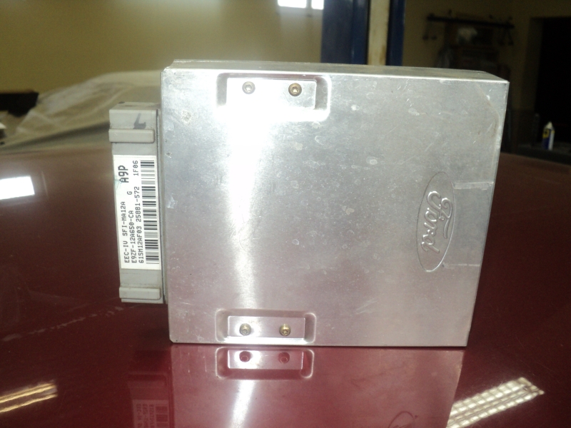

NatalyCrownVic Опубликовано 18 Января 2013 Жалоба Опубликовано 18 Января 2013 (изменено) нужны мозги от мустанга 95г для теста 302HO 5.0 мотора . пожалуйста дайте а!! :blink: желательно в питере если подойдут возможно с дальнейшим выкупом Изменено 18 Января 2013 пользователем fcv282 Цитата

CheCat Опубликовано 18 Января 2013 Жалоба Опубликовано 18 Января 2013 колокол от AOD а внутрянка AODE, вот только у аоде помоему должны быть мозги, а пред хозя мне говорит что мозгов там нет(у коробки имеется ввиду)у самой AODE своих собственных мозгов нет, за нее блок управления двигателем думает)) и он может быть как для МКПП, так и для АКПП, т.е. разный. Цитата
NatalyCrownVic Опубликовано 18 Января 2013 Автор Жалоба Опубликовано 18 Января 2013 у самой AODE своих собственных мозгов нет, за нее блок управления двигателем думает)) и он может быть как для МКПП, так и для АКПП, т.е. разный.автомат, аод с внутрянкой аоде Цитата

avrb Опубликовано 19 Января 2013 Жалоба Опубликовано 19 Января 2013 боюсь, просто вставить мозги от Мустанга в Вику не получится... Цитата
NatalyCrownVic Опубликовано 19 Января 2013 Автор Жалоба Опубликовано 19 Января 2013 боюсь, просто вставить мозги от Мустанга в Вику не получится...Почему Цитата
avrb Опубликовано 19 Января 2013 Жалоба Опубликовано 19 Января 2013 разные машины, разные режимы работы мотора и коробки... там большой седан, тут маленькое купе Цитата
NatalyCrownVic Опубликовано 19 Января 2013 Автор Жалоба Опубликовано 19 Января 2013 разные машины, разные режимы работы мотора и коробки...там большой седан, тут маленькое купеА если удалить от туда всю электронную фигню и поставить карб, меня эта мысль последнее время посещает Цитата

CheCat Опубликовано 19 Января 2013 Жалоба Опубликовано 19 Января 2013 А если удалить от туда всю электронную фигню и поставить карб, меня эта мысль последнее время посещаетесли ты поставишь карб, то твоя коробка останется не у дел.тогда уж и пригодится AOD, вместо AODE. Цитата
NatalyCrownVic Опубликовано 19 Января 2013 Автор Жалоба Опубликовано 19 Января 2013 если ты поставишь карб, то твоя коробка останется не у дел.тогда уж и пригодится AOD, вместо AODE.Вот блин, ладно спасибо Цитата
Pingvinov Опубликовано 19 Января 2013 Жалоба Опубликовано 19 Января 2013 (изменено) Вот блин, ладно спасибоУ меня есть компьютер от Фокса 1991 г. Это версия для машины с АКПП. Она одинаково хорошо работает и с АКПП и МКПП. Однако, этот компьютер не управляет коробкой, т. к. на Фоксах стоит АОД, а не АОДЕ.Алгоритмы работы двигателя в Фоксовых компьютерах более агрессивные чем у СН95. Немалое число людей ставит такие мозги в более поздние машины. В интернете легко найти инструкции для такой замены. Поэтому найти на иБее Фоксовские мозги 89-93 г. гораздо труднее чем мозги от СН95, и стоят они дороже. Если заинтересуетесь, я могу вам свой компьютер продать за $250. На примерку для экспериментов не дам. Я в Москве. Изменено 19 Января 2013 пользователем Pingvinov Цитата
