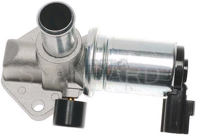

Mattador Опубликовано 23 Января 2013 Автор Жалоба Опубликовано 23 Января 2013 ок, значит он. Вот тока я не знаю, как его чистить. Покажите, куда карбклинером жахать: Цитата
кардан Опубликовано 23 Января 2013 Жалоба Опубликовано 23 Января 2013 Брызгай во все отверстия и пробуй двигать заслонку но это очень временная мера , лучше купи новый Цитата
Mattador Опубликовано 23 Января 2013 Автор Жалоба Опубликовано 23 Января 2013 А при чем тут заслонка? Его что, при чистке снимать не нужно и клинер брызгать на заведенном движке, как при чистке дросселя? Просто я думал снять, замочить, протереть/просушить и обратно поставить. Про новый-то понятно, вот только его ждать 2-3 недели, так что старый это время должен будет поработать. Цитата

root Опубликовано 23 Января 2013 Жалоба Опубликовано 23 Января 2013 Насколько знаю карбиком нельзя КХХ мыть. Именно из-за карбика они и ломаются. Цитата
Mattador Опубликовано 23 Января 2013 Автор Жалоба Опубликовано 23 Января 2013 Насколько знаю карбиком нельзя КХХ мыть.Именно из-за карбика они и ломаются.опа! а чем тогда мыть/чистить? Цитата
root Опубликовано 23 Января 2013 Жалоба Опубликовано 23 Января 2013 опа! а чем тогда мыть/чистить?Бензином Цитата

Mattador Опубликовано 23 Января 2013 Автор Жалоба Опубликовано 23 Января 2013 Думается мне что проблема-таки не в зажигании, т.к. при "ножном" управлении продается больше воздуха, а дальше всё работает нормально, без дёрганий, джекичан не горит. Скорее всего действительно конденсат. И всётаки я не понял - снимать КХХ при чистке или нет? Цитата
tolik2466 Опубликовано 23 Января 2013 Жалоба Опубликовано 23 Января 2013 сними задуй карб клинером во все дыры и заслонку в клапане пошевель чтобы она легко ходила не за что не задевая на заслонке клапана обычно нагар собирается и он перестает правильно работать про дросель тебе никто не говорил но я бы и дросель почистил темже клинером чтобы все было чистое Цитата

Harper Опубликовано 23 Января 2013 Жалоба Опубликовано 23 Января 2013 И всётаки я не понял - снимать КХХ при чистке или нет?Снимать. Там ещё будет большие английские буквы, что его чистить нельзя, но умирающему КХХ уже почти всё равно. Основная задача твоего снятия убрать нагар и возможную влагу. Не знаю чем лучше это сделать. Наверное сначала карбклинером а потом ВД40. Цитата
