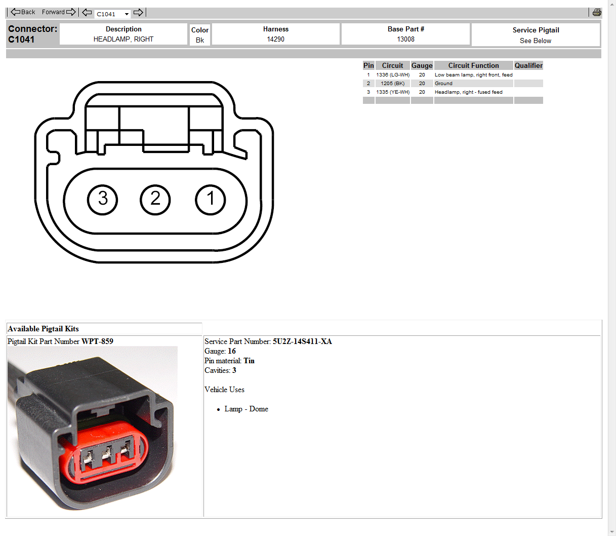

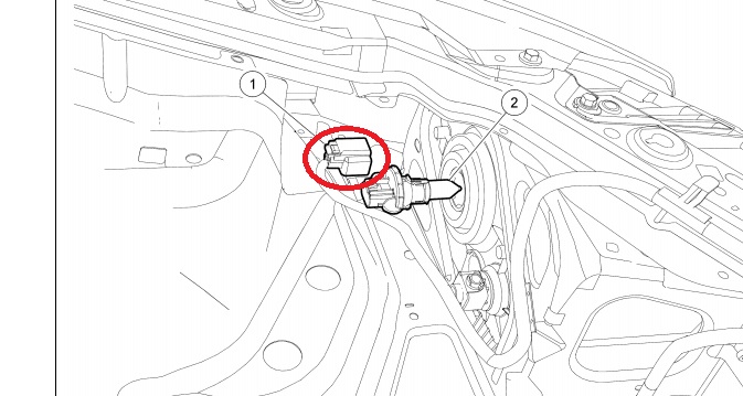

KillBill Опубликовано 25 Января 2013 Жалоба Опубликовано 25 Января 2013 (изменено) ....либо вернуть назад галоген....Так что надо вернуть все к начальному виду....то вот коннектор к этой самой лампочке, а лучше сразу провод полностью - не могу найти.WPT-859=5U2Z-14S411-XAразъемы на правой и левой фарах одинаковы Изменено 25 Января 2013 пользователем KillBill Цитата

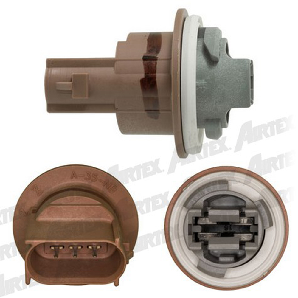

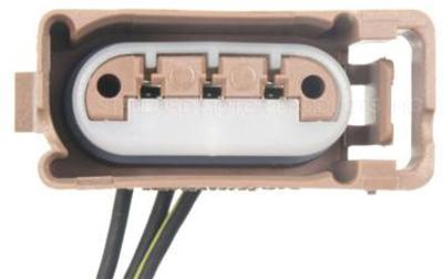

the_little Опубликовано 25 Января 2013 Автор Жалоба Опубликовано 25 Января 2013 (изменено) WPT-859=5U2Z-14S411-XAразъемы на правой и левой фарах одинаковыСпасибо. Что же это за разъем такой за 1500р.))) Причем как я понимаю это 1 шт?))А вот такой не подойдет?А если действительно разъем поменять на какой нибудь цоколь другой? Более ширпотребный?Или тогда и лампочка в целом будет иметь другую форму и не влезет в фару? Изменено 25 Января 2013 пользователем the_little Цитата

nuiotlichno Опубликовано 20 Июня 2013 Жалоба Опубликовано 20 Июня 2013 Да разобрался. У меня все проще оказалось. Когда снял бампер, чтобы снять всю проводку от ксенона - оказалось что они не резали клеммы родные... Только с габаритами проблемы))а мне нужен патрон поворотника и штекер фары Цитата
