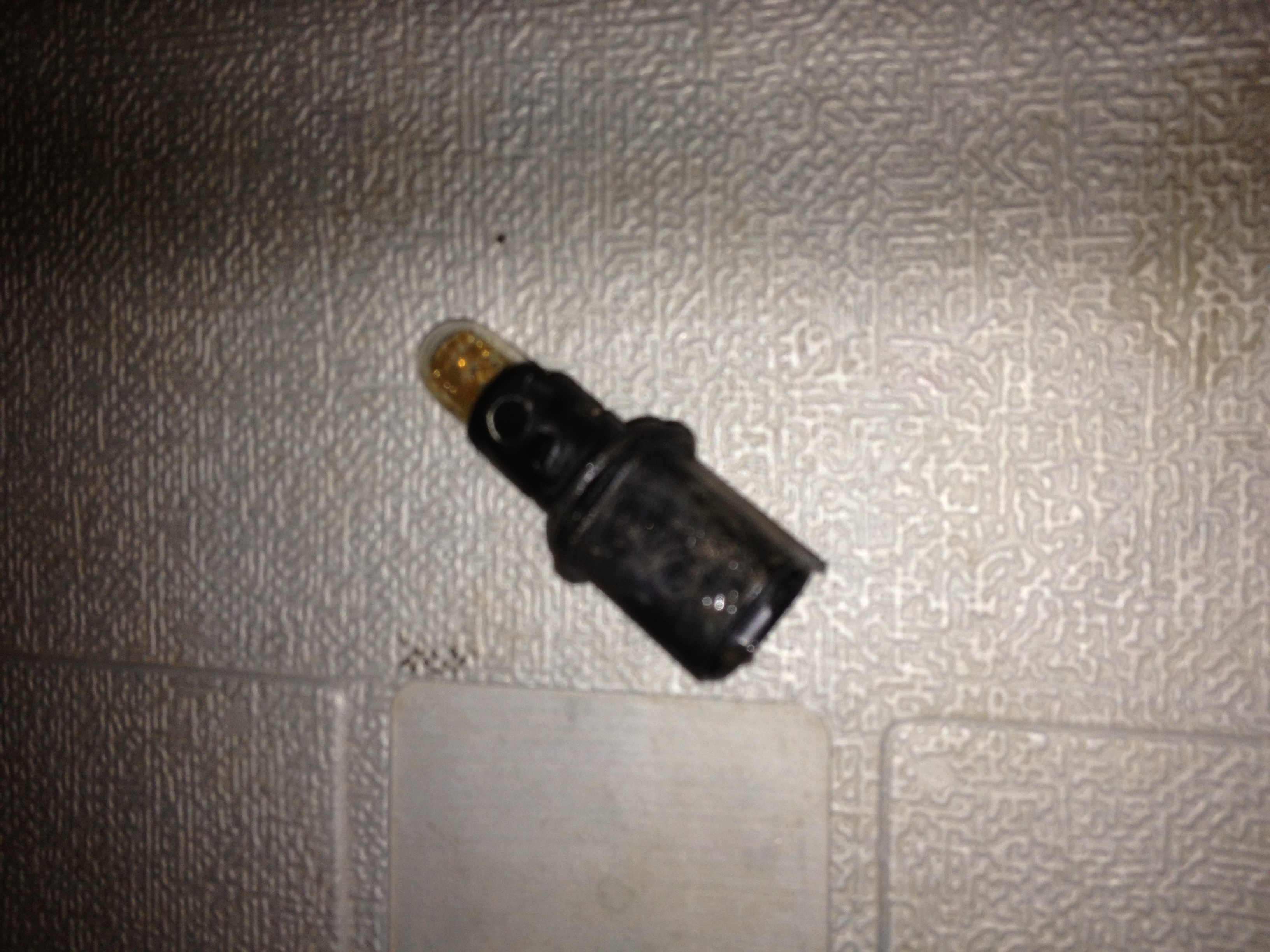

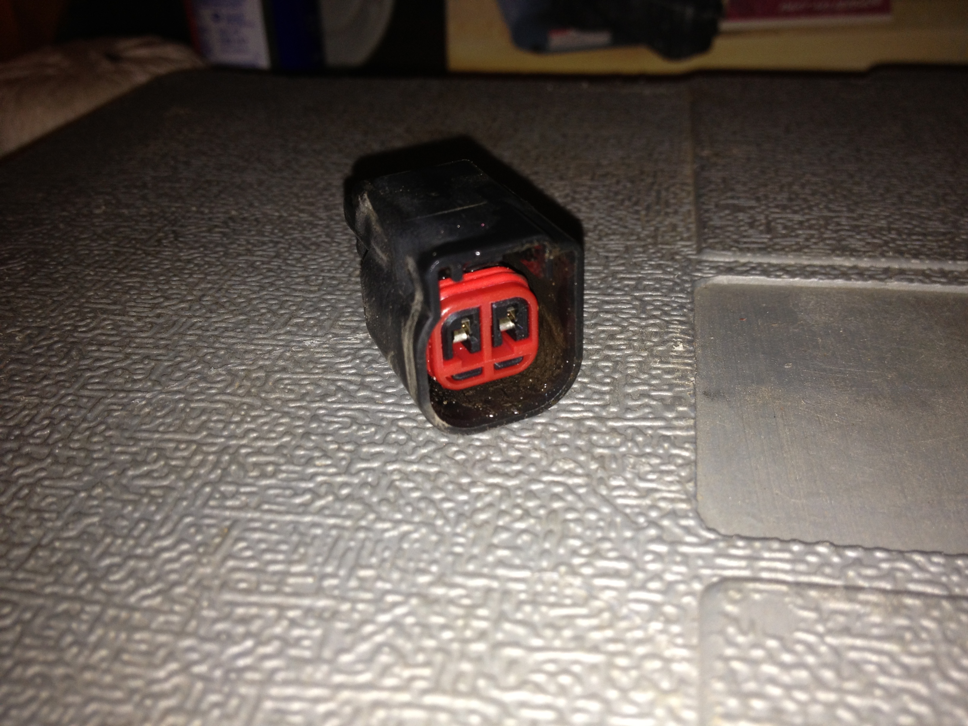

the_little Опубликовано 3 Февраля 2013 Автор Жалоба Опубликовано 3 Февраля 2013 бампер сняли. Правда еще доставали пистоны из подкрылка, чтобы получше их отогнуть. Сняли, посмотрели что да как, выяснилось, что в нижних светильниках, где поворотники, есть еще какие-то маленькие лампочки. Что это за лампочки и зачем они нужны? Габариты работают вместе с поворотниками. Или это какой-то боковой свет? Дело в том, что там одна лампочка есть, другой нет. ПРичем вообще ничего нет, ни провода, ни цоколя! И вот у меня собственно вопрос, нужны ли они вообще. И можно ли их заменить чем-нибудь от другого авто например. хммм, и откуда провод брать... В общем гемор с ними какой-то... Цитата
KillBill Опубликовано 3 Февраля 2013 Жалоба Опубликовано 3 Февраля 2013 бампер сняли. Правда еще доставали пистоны из подкрылка, чтобы получше их отогнуть.Сняли, посмотрели что да как, выяснилось, что в нижних светильниках, где поворотники, есть еще какие-то маленькие лампочки.Что это за лампочки и зачем они нужны? Габариты работают вместе с поворотниками. Или это какой-то боковой свет?Дело в том, что там одна лампочка есть, другой нет. ПРичем вообще ничего нет, ни провода, ни цоколя! И вот у меня собственно вопрос, нужны ли они вообще.И можно ли их заменить чем-нибудь от другого авто например. хммм, и откуда провод брать...В общем гемор с ними какой-то...На схеме указаны только двух-нитивые лампы - габарит/поворотникА тут действительно нарисована еще одна http://iihs.net/fsm/?dir=391&viewfile=...Lamp%20Bulb.pdfПо размерам похожа на дополнительный габарит 5ватт - на старых грандах такие были, еще как-то хитро по очереди перемигивали при включении поворота Цитата

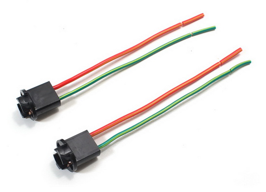

the_little Опубликовано 3 Февраля 2013 Автор Жалоба Опубликовано 3 Февраля 2013 (изменено) На схеме указаны только двух-нитивые лампы - габарит/поворотникА тут действительно нарисована еще одна http://iihs.net/fsm/?dir=391&viewfile=...Lamp%20Bulb.pdfПо размерам похожа на дополнительный габарит 5ватт - на старых грандах такие были, еще как-то хитро по очереди перемигивали при включении поворотаммм, не видел эту картинку. Теперь знаю как там изначальна должна была идти проводка))) Может где-то там и болтается))Надо будет взять лампочку, и поискать по магазинам аналог, а то хочется собрать все на место, а там вообще дырка блин. В общем если не найду, то поставлю наверное заглушки какие-нибудь. Жалко, что для замены этой лампочки надо бампер снимать)) а то я хотел диоды туда поставить, но видимо облом... Изменено 3 Февраля 2013 пользователем the_little Цитата
KillBill Опубликовано 3 Февраля 2013 Жалоба Опубликовано 3 Февраля 2013 ммм, не видел эту картинку. Теперь знаю как там изначальна должна была идти проводка))) Может где-то там и болтается))Надо будет взять лампочку, и поискать по магазинам аналог, а то хочется собрать все на место, а там вообще дырка блин. В общем если не найду, то поставлю наверное заглушки какие-нибудь. Жалко, что для замены этой лампочки надо бампер снимать)) а то я хотел диоды туда поставить, но видимо облом...Не бампер а подкрылок Remove the front fender splash shield., скорей всего отогнуть с вывернутым колесомПохоже на лампу 2825 или 194и хвост примерно такой Цитата
Naz Gul Опубликовано 4 Февраля 2013 Жалоба Опубликовано 4 Февраля 2013 Дело в том, что там одна лампочка есть, другой нет. ПРичем вообще ничего нет, ни провода, ни цоколя! И вот у меня собственно вопрос, нужны ли они вообще.И можно ли их заменить чем-нибудь от другого авто например. хммм, и откуда провод брать...В общем гемор с ними какой-то...В подфарниках (а на Мустангах - именно они ) по две лампочки - одна однонитевая - габарит и одна двухнитевая: слабая нить - второй габарит, сильная - поворот Цитата
the_little Опубликовано 4 Февраля 2013 Автор Жалоба Опубликовано 4 Февраля 2013 (изменено) В подфарниках (а на Мустангах - именно они ) по две лампочки - одна однонитевая - габарит и одна двухнитевая: слабая нить - второй габарит, сильная - поворотооо, подфарники)) Долго думал как их обозвать)))Там в одном стояла лампочка в другом нет. стояла такая вот:лампочка вроде 5w5 Изменено 4 Февраля 2013 пользователем the_little Цитата
