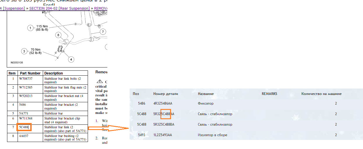

понял, значит втулки это отдельно от стойки стабилизатора... Я что-то нашел какие-то с откидным верхом и простые. Что еще за втулки с откидным верхом?
А вообще в этом мануале партнамберы какие-то странные написаны. Не бьются по экзисту. ТУТ другие номера написаны :wacko:
Это даны базовые номера деталей. В частности 5C488 - это номер для стойки заднего стабилизатора, им форд обозначает стойки заднего стаб-а на всех моделях. Чтобы понять от какой модели стойка, нужен 4х значный "преффикс" - для мустанга 2005 это будет 5R3Z. Буквенный суффикс после номера обычно обозначает модификацию\версию\издание и тп или еще чтонть. А - это первоначальная деталь, В - "улучшенная" переработанная конструкция, С и тд.... Тут суффиксы АА и ВА - включают инфу о том что одни втулки для купе другие для кабрио.
Если к стойке добавить болты или гайки, то это получается уже комплект со своим\другим номером

Огромное спасибо! Теперб я понимаю откуда эти циферки берутся)))
AA first design, then AB, AC, AD, etc. BA or CA would be a part that was the same function as the AA but slightly different.
Значит AA AB это модификации все подходии
а ВА это уже на кабрик? соответсвенно ВВ Это уже модификация на кабрик.
Правильно я понимаю?
Примерно так) ибо только форд знает, что он вкладывает в буквы, а нам остается догадываться
А почему такой номер тогда указан для втулки 1L2Z 5493 AA 1055р.
А на мустанг бьется только 4R3Z 5493 AA 716р. такая подойдет? Или не факт... Может же быть и от 4-ого поколения?
Я же говорю остается только догадываться)
То ли втулки от Экспа сначала ставили, то ли 4ый год вкатили по дате производства, потому как 5й модельный начался во второй половине 2004го... Да и вообще 5493 далек от 4A037 - видимо продаются по 2 шт, значит комплект... хз Надо микрокат свежий смотреть, потому как бывает полная замена номера еще - supersedence. На некоторых сайтах отображается как part number history
