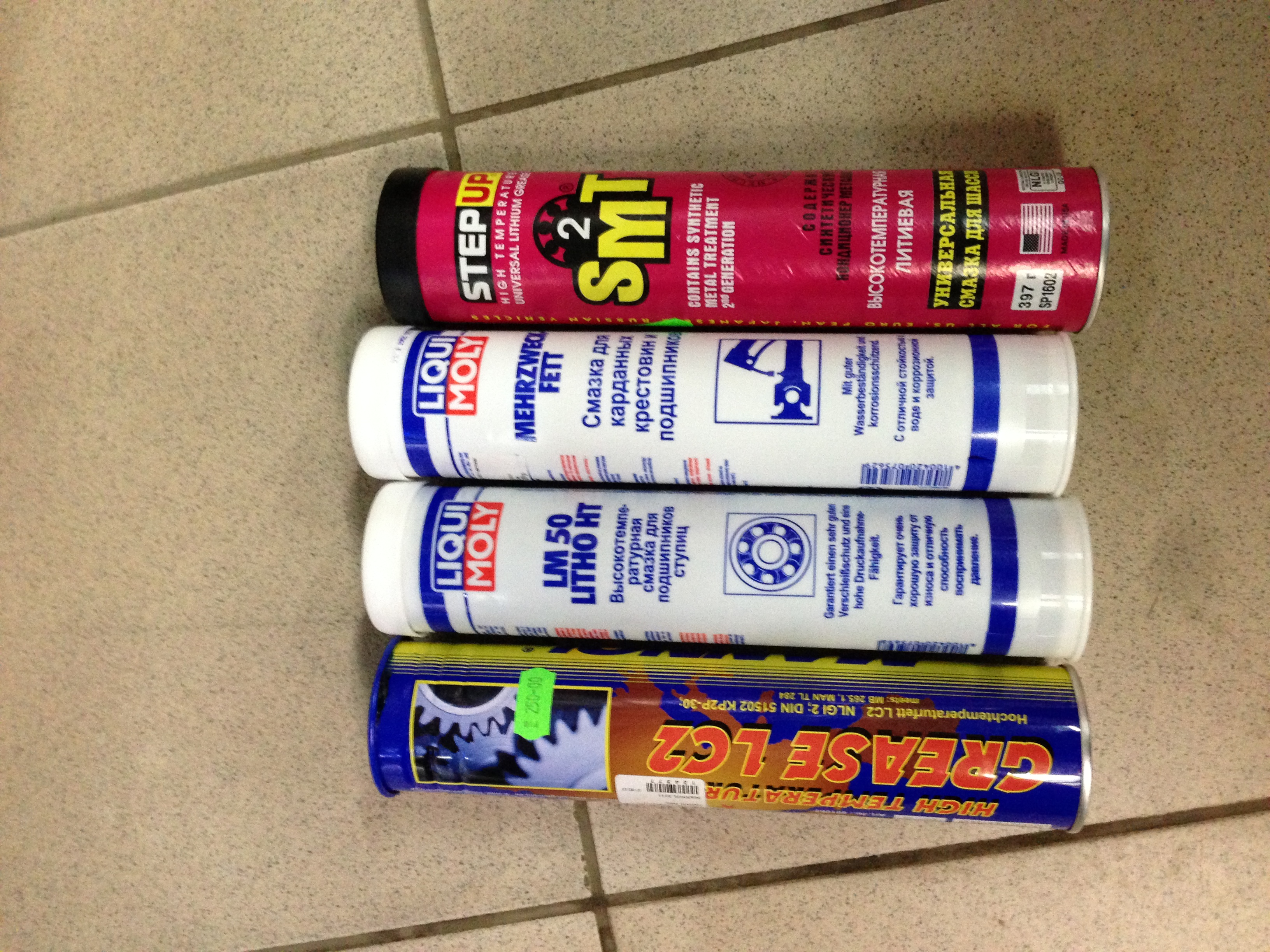

Switch-2k Опубликовано 3 Марта 2013 Автор Жалоба Опубликовано 3 Марта 2013 Итак, визит в автозапчасти показал что на основе силикона нетусмазки. Но вот что есть...подскажите что лучше взять? Цитата

Harper Опубликовано 3 Марта 2013 Жалоба Опубликовано 3 Марта 2013 Итак, визит в автозапчасти показал что на основе силикона нетусмазки. Но вот что есть...подскажите что лучше взять?ИМХО Вторую сверху. Цитата
Switch-2k Опубликовано 3 Марта 2013 Автор Жалоба Опубликовано 3 Марта 2013 На фоне ссылки. В магазине еще была для ШРУСов, но я ее отложил думая что не подойдет. Так вот, что по поводу той которая для ШРУСов? Цитата
Switch-2k Опубликовано 3 Марта 2013 Автор Жалоба Опубликовано 3 Марта 2013 ИМХО Вторую сверху.Эт которая доя крестовины? Цитата
