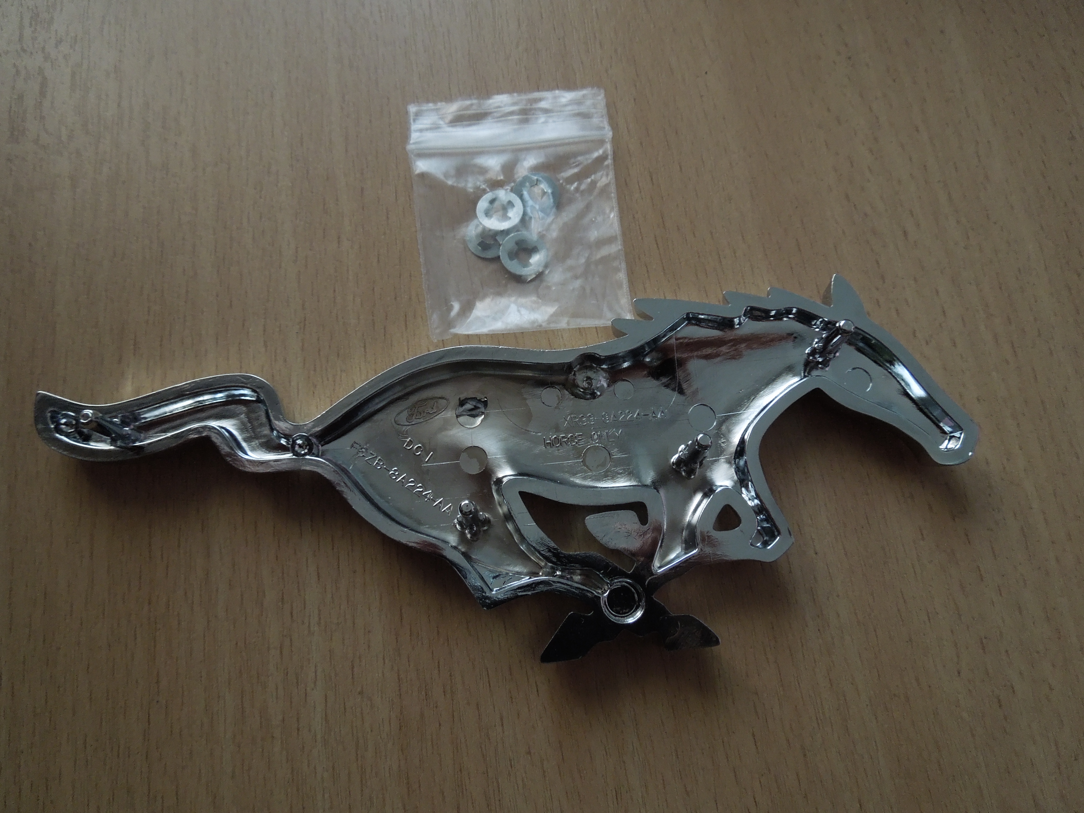

Костюк Опубликовано 21 Февраля 2013 Жалоба Опубликовано 21 Февраля 2013 Привет всем! Наконец то дошли руки установить новую лошадку на передок. Но ,что то я не врубаюсь как это правильно сделать. В комплекте с лошадью пришли хитрые шайбы, которыми эмблема похоже и крепится. Они свободно налязят на штырки отлитые на коне и не понятно как там фиксируются. Снять кронштейн пока не получилось, так как нет подходящей звездочки, но к машине прикладывал и так же безуспешно. Есть идея снять кронштейн и уже в домашних условиях оплавить штырек тем сымым расклепав его. Предварительно положив под него эту шайбу. Для надежности от вандалов можно епщеи клеем помазать, хотя если захотят и так сорвут. не знаю как поступить правильнее, поделитесь опытом. Конь оригинальный, так что китайцы тут ни при чем) Цитата
Harper Опубликовано 21 Февраля 2013 Жалоба Опубликовано 21 Февраля 2013 Снимаешь кронштейн, в домашних условиях прикладываешь лошадку, надеваешь шайбу, и плоскогубцами зажимаешь её лепестки, чтобы они врезались в пластиковые штыри лошадки. Цитата
Костюк Опубликовано 21 Февраля 2013 Автор Жалоба Опубликовано 21 Февраля 2013 Сжимать в этои направлеении? Сдернуть после такого зажима эмблему не сильно просто. Цитата
gofer Опубликовано 21 Февраля 2013 Жалоба Опубликовано 21 Февраля 2013 Снимаешь кронштейн, в домашних условиях прикладываешь лошадку, надеваешь шайбу, и плоскогубцами зажимаешь её лепестки, чтобы они врезались в пластиковые штыри лошадки.Помню покупал прям с кронштейном... Цитата
Harper Опубликовано 21 Февраля 2013 Жалоба Опубликовано 21 Февраля 2013 Сжимать в этои направлеении?Сдернуть после такого зажима эмблему не сильно просто.Ты сначала на кронштейн её одень, а потом зажимай. У тебя задача намертво прихерачить лошадку. Можно хоть суперклеем приклеить... Зажимай не саму шайбу, а её центральные лепестки. И плоскогубцы лучше немного другого размера выбрать. Цитата
Костюк Опубликовано 21 Февраля 2013 Автор Жалоба Опубликовано 21 Февраля 2013 Плоскогубцы прикуплю, вместе с звездочками. Спасибо стало понятно Цитата
