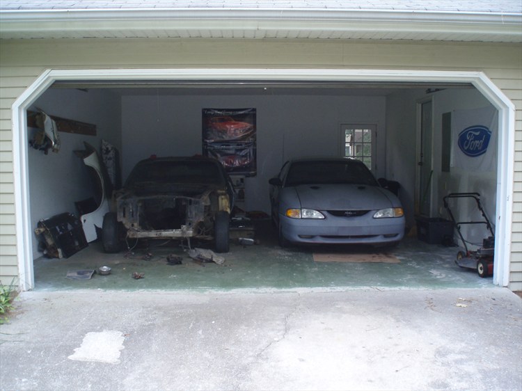

Maikl900 Опубликовано 1 Марта 2013 Жалоба Опубликовано 1 Марта 2013 (изменено) Pratas строй гараж не в длину,а в ширину чтобы удобней коней выгонят на прогулку.Гараж по американски обязательго на две-три машинки см.фото Изменено 1 Марта 2013 пользователем Maikl900 Цитата
Pratas Опубликовано 1 Марта 2013 Автор Жалоба Опубликовано 1 Марта 2013 строй гараж не в длину,а в ширину чтобы удобней коней выгонят на прогулку.Гараж по американски обязательго на две-три машинки см.фотоНа фото гараж по ходу 6 на 6 ...6х24!?! х..се!если ты имеешь ввиду 6 в ширину - то не айс. Будешь переставлять свою технику с мета на место перед тем как выехать.делай широкий - примерно 10 на 10 тогда. Чем шире - тем лучше кмк.Шире плиты дороже ... а 2*6 надо будет доп перекрытия делать.в итоге наверно оптимально будет 6*8пс. узнал сколько будет стоить свет от подстанции подвести, плюс доки, проект, аренда земли и тд и тп.с такими ценами до постройки гаража при бюджете в полтора ляма ... дело до строительства и не дойдёт Цитата
