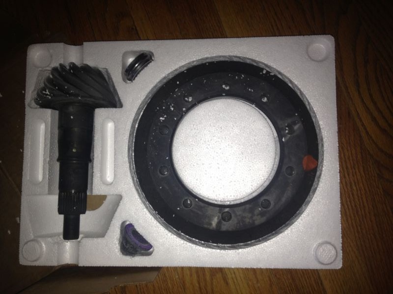

Arch_i_ Опубликовано 3 Марта 2013 Жалоба Опубликовано 3 Марта 2013 (изменено) Заказал себе главную пару 3.73 (в стоке стоит 3.31)Для замены еще приобрел:1)Ремонтный комплект http://www.summitracing.com/parts/fms-m-4210-b22)Набор подшибников http://www.summitracing.com/parts/fms-m-1225-b1А за одно решил и новый дифиринциал поставить, что бы туда уже долго не залазетьhttp://www.americanmuscle.com/ford-31splin...carbondisc.html Еще взял крышку http://www.americanmuscle.com/frpp-88-diff-cover.htmlВопрос первый, все ли я необходимое купил?Вопрос второй Кто где делал? Подскажите плиз толковых мастеров, очень боюсь наткнуться на криворуких которые плохо выставят пятно контакта и она полетит...Желательно с указанием цены вопроса и впечатлением от качества работы, какую гарантию дали и тд Изменено 3 Марта 2013 пользователем Arch_i_ Цитата
