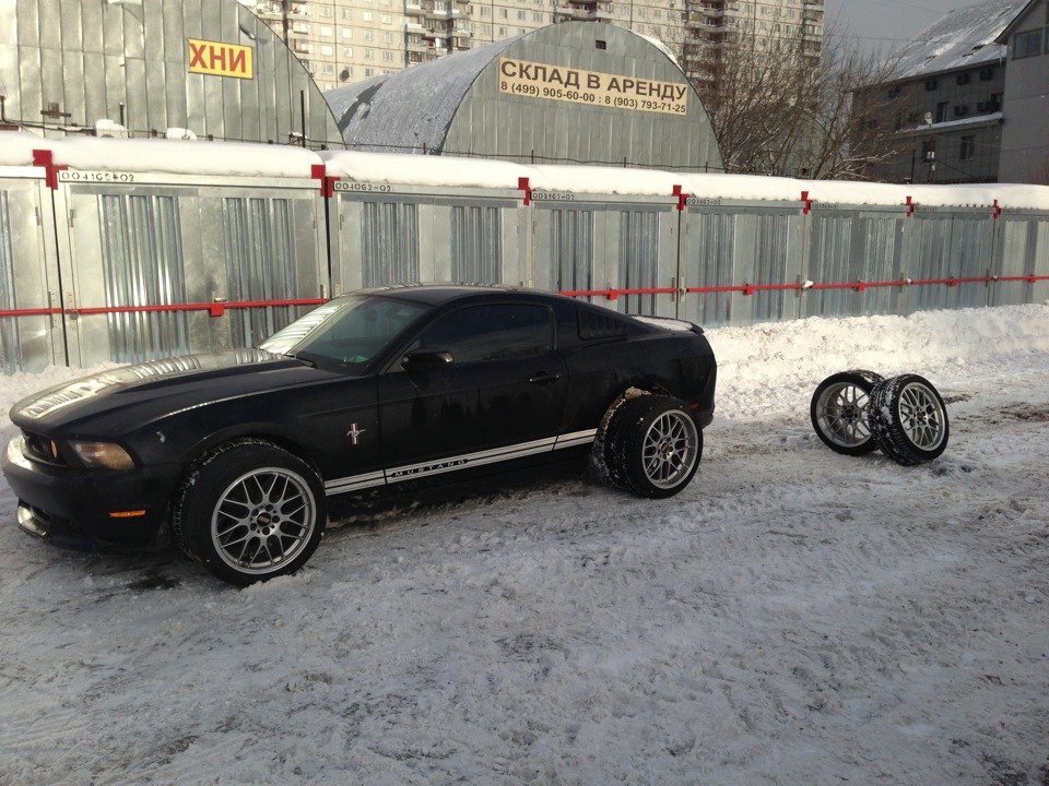

Дима999 Опубликовано 8 Марта 2013 Жалоба Опубликовано 8 Марта 2013 Не могу определиться какой размер мне поставить на мои R19245/45 + 275/40или245/40 + 275/35Встают и те и те, но с первыми, по-моему самый большой внешний радиус колеса из всех возможных вариантов для мустанга получается, а со вторыми самый маленький. Еще на более низком профиле боюсь будет пробивать.у меня зима по кругу 245/45/19- не такие они уж и огромные, запас достаточный поверь, это точно не самый большой внешний размер колеса, которые встают на станг: Цитата
