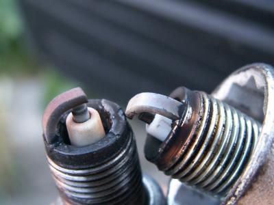

Dennis Black Опубликовано 27 Апреля 2013 Жалоба Опубликовано 27 Апреля 2013 (изменено) Проблема с прошлого сезона. Мустанг при резком ускорении разгоняется с отчетливо ощущаемыми тычками, будто пропуски зажигания. Когда разгоняешься интенсивно, но плавно, всё хорошо. Подозревал и подозреваю форсунки, так как в начале прошлого сезона хотел снять бак, почистить и открасить, поэтому хотел дожечь бенз, чтобы было легче снимать, в итоге "осушал" как мог, потому как не мог удержаться не погонять после долгой зимы. Далее стал подтраивать/дергаться при разгоне. В Мск на обратном пути с Анлима умер топливный насос. Насос заменил, симптом остался. Сейчас только вернулся с гаража, решил начать с простого, заменить свечи. Поменял, стало чуть лучше, но симптом остался. Планирую промыть форсунки. MAF мыл. Прошлой осенью у официалов Форд сканером диагностировали, всё было в норме, компрессия по сканеру! в норме, равномерная по всем цилиндрам. НО! Меняя свечи, в одном колодце заметил антифриз (если стоять перед стангом, то правая сторона ближний цилиндр, где термостат на модуляре 16 клапанном, если ничего не путаю), выкрутил свечу, резьба естественно в антифризе, электрод либо залило, либо тоже в тосоле, протер тряпкой электрод, тоже серый, опускал в цилиндр спицу на кончике остается капля антифриза. После этого я теряюсь в догадках, поэтому прошу коллективного конструктивного совета. На свечах серый налет, вот как на этой картинке Изменено 27 Апреля 2013 пользователем Dennis Black Цитата

Moris Опубликовано 30 Апреля 2013 Жалоба Опубликовано 30 Апреля 2013 (изменено) PS Свечи платиновые поставь. На фото какое-то говно. Изменено 30 Апреля 2013 пользователем Moris Цитата
Dennis Black Опубликовано 30 Апреля 2013 Автор Жалоба Опубликовано 30 Апреля 2013 Moris писал(а): PS Свечи платиновые поставь. На фото какое-то говно.Морис, не волнуйся, свечи Моторкрафт платинум. Фотка свечей просто с инета для примера. Цитата
