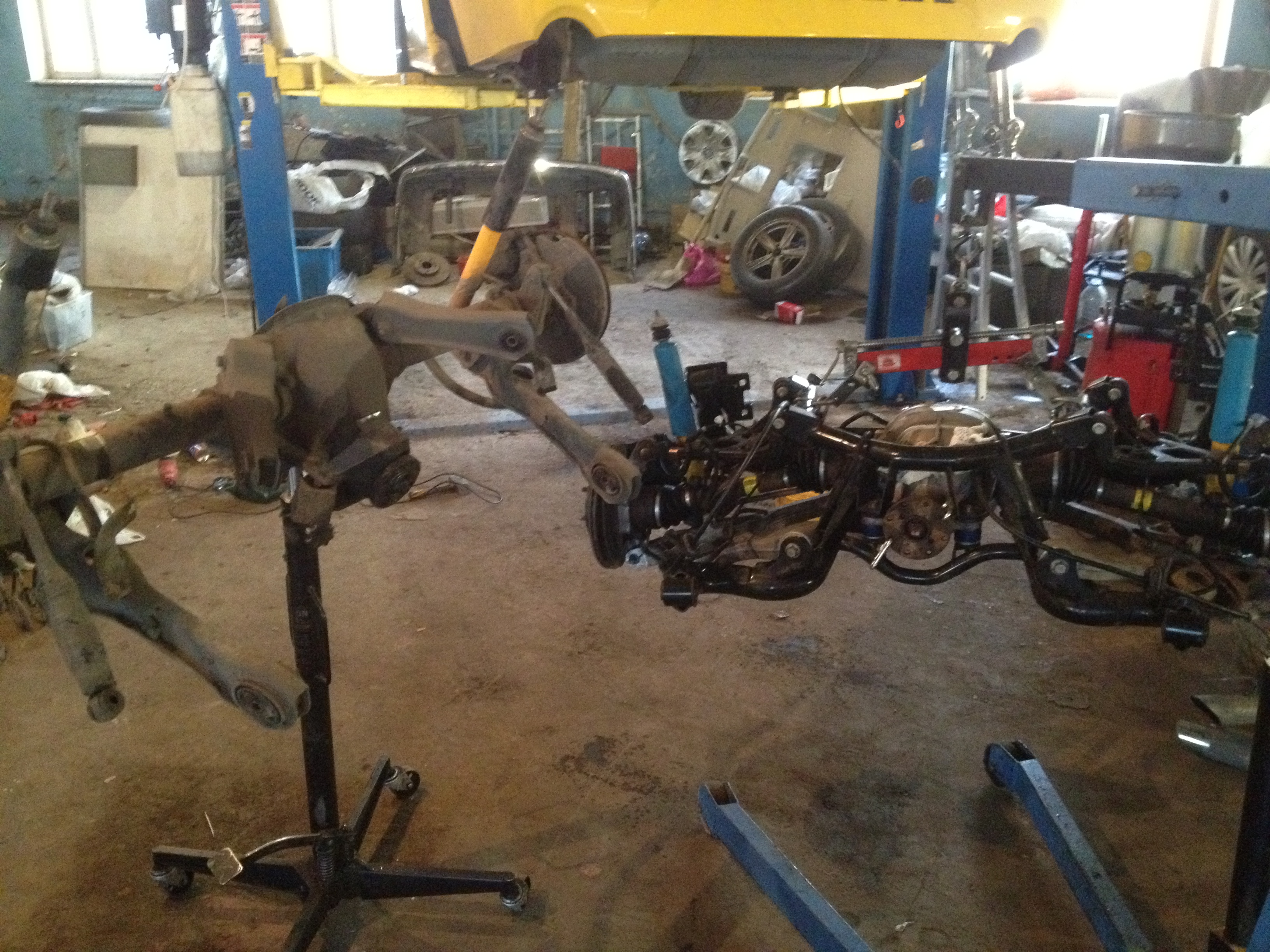

DeemoNbl4 Опубликовано 30 Апреля 2013 Жалоба Опубликовано 30 Апреля 2013 подвеска тяжелее моста примерно на 40 кг. Цитата

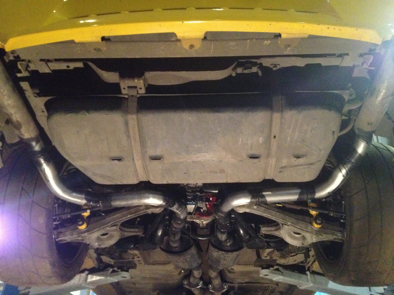

DeemoNbl4 Опубликовано 7 Мая 2013 Автор Жалоба Опубликовано 7 Мая 2013 ниже - пизже! =) сверху кобра сток снизу тюнинг приора стайл - минус виток=) (дубовые H&R только буду заказывать) Цитата
Geva-SVT Опубликовано 7 Мая 2013 Жалоба Опубликовано 7 Мая 2013 мне кажеться скоро все перейдем на IRS ) главное дождаться положительных отзывов после всех доделок у Димы и Кости koss ) Цитата
biven Опубликовано 7 Мая 2013 Жалоба Опубликовано 7 Мая 2013 Ирс после моста как день и ночь. Устойчивость авто повышаеццо в разы Цитата

DeemoNbl4 Опубликовано 7 Мая 2013 Автор Жалоба Опубликовано 7 Мая 2013 штатные пружины и аммы - либо совсем уставшие либо я не знаю - мягкие сильно кастом ИРС кат-бэк Цитата
Geva-SVT Опубликовано 7 Мая 2013 Жалоба Опубликовано 7 Мая 2013 вот это понимаю подвеска ! красота ) полноценное авто ) Дим а Кардан тоже другой или сток подходит к редуктору ? Цитата
koss Опубликовано 7 Мая 2013 Жалоба Опубликовано 7 Мая 2013 (изменено) Geva-SVT писал(а): вот это понимаю подвеска ! красота ) полноценное авто ) Дим а Кардан тоже другой или сток подходит к редуктору ?Фланец редуктора на 3.8 другой, а на 4.6 может и такой Изменено 7 Мая 2013 пользователем koss Цитата
кардан Опубликовано 8 Мая 2013 Жалоба Опубликовано 8 Мая 2013 DeemoNbl4 писал(а): штатные пружины и аммы - либо совсем уставшие либо я не знаю - мягкие сильнокастом ИРС кат-бэкДим ты зря их пильнул , пружины долго лежали в расслабленом состоянии и после установки им нужно было время чтобы просесть , а теперь не хватает жесткости без дного витка , я тоже когда эйбахи поставил с занижением то ох...ул сначала какая машина высокая стала и в порыве страсти отпиздил по витку -итог теперь на трассе периодически на хорошем торможении пробивает и чиркает резиной о арки ((( Цитата
DeemoNbl4 Опубликовано 8 Мая 2013 Автор Жалоба Опубликовано 8 Мая 2013 кардан писал(а): Дим ты зря их пильнул , пружины долго лежали в расслабленом состоянии и после установки им нужно было время чтобы просесть , а теперь не хватает жесткости без дного витка , я тоже когда эйбахи поставил с занижением то ох...ул сначала какая машина высокая стала и в порыве страсти отпиздил по витку -итог теперь на трассе периодически на хорошем торможении пробивает и чиркает резиной о арки (((Дасже после усадки и усушки сидел выше. Но, да, ты прав, идея была так себе.Через неделю придут Koni назад, посмотрим что будет.А через 2-3 - красные пружинки H&R Race, которые сильно жестче Eibach:) Цитата
