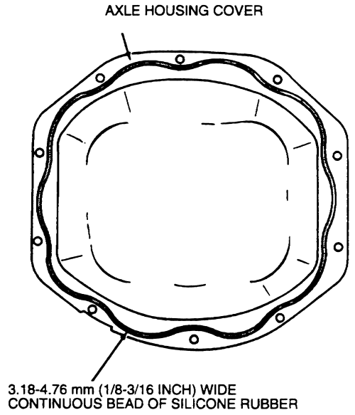

xfanat Опубликовано 1 Мая 2013 Жалоба Опубликовано 1 Мая 2013 (изменено) Хочу заменить сальник. Но чтобы слить масло, я так понимаю, надо снять заднюю крышку моста, а в магазине, где я заказывал обычно детали, в том числе и сальник на хвостовик заднего моста, сказали что при запросе на прокладку крышки моста программа выдает что прокладки там нет. Кто с этим сталкивался, подскажите, пожалуйста. Изменено 1 Мая 2013 пользователем Рыч Цитата
dimon Опубликовано 1 Мая 2013 Жалоба Опубликовано 1 Мая 2013 Даже пиндосы крышку на герметик сажают. Цитата
xfanat Опубликовано 1 Мая 2013 Автор Жалоба Опубликовано 1 Мая 2013 делать нечего иду разбирать Цитата
Winston Опубликовано 1 Мая 2013 Жалоба Опубликовано 1 Мая 2013 Посадил, на герметик, проехал больше года, ничего не течет. Цитата
root Опубликовано 1 Мая 2013 Жалоба Опубликовано 1 Мая 2013 Прокладки крышек на 7.5 и 8.8 существуют. У меня стоит прокладка Trans Dapt 9055, не течет. Цитата
xfanat Опубликовано 1 Мая 2013 Автор Жалоба Опубликовано 1 Мая 2013 (изменено) Сальник поменял, прокладку вырезал из поранита толщина 0.5, такая же стояла. Промазал герметиком, поставил, масло залил, прокатился, все нормально не течет. Вот только вопрос по поводу гайки на хвостовике, она че, до упора походу закручивается? А как тогда люфт убрать или так и должно быть? Не понятно. Если кто владеет инфой поделитесь. Изменено 1 Мая 2013 пользователем Рыч Цитата

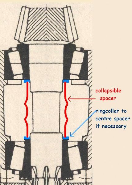

Tortuga Опубликовано 1 Мая 2013 Жалоба Опубликовано 1 Мая 2013 xfanat писал(а): сальник поменял прокладку вырезал из поранита толщина 0.5 такаяже стояла промазал герметиком поставил, масло залил прокатился все нормально нетечет -вот только вопрос по поводу гайки на хвостовике она че до упора походу закручивается а как тогда люфт убрать или так и должно быть не понятно если кто владеет инфой поделитесьесли меняешь сальник хвостовика (тоже на герметик ставится, как и крышка), запомни положение гайкидело в том, что на валу хвостовика установлена сминаемая втулка, дабы создать преднатяг внутренним обоймам.пятно нужно было сфоткать, дабы мы увидели.вот фотка моего диффа, пятно в пределах нормы.если болтается хвостовик, то гайку можно подтянуть, на пятно это не повлияет, если там все правильно выставлено.замечу лишь, что небольшой люфт должен быть - это тепловой зазор Цитата

Tortuga Опубликовано 2 Мая 2013 Жалоба Опубликовано 2 Мая 2013 (изменено) Добавлю: люфт главной пары проверяется при неподвижной ведомой шестерне, т е при снятой крышке. но основным показателем является правильное пятно контакта.проверяется нанесением краски на места соприкосновения шестерен, в интернете куча картинок на эту тему, краска при первой установке, потом пятно просто видно.вообще, гипоидная передача применяется именно для устранения "удара", т е шестерни не просто косозубые, но и эвольвентные форма зуба -кривая, т е ведущая шестерня постоянно находится в зацеплении как минимум с двумя зубьями ведомой.как следствие-повышенное трение в гипоиде.т е при вращении хвостовика вообще не должно быть никаких звуков, при обратном вращении есть свободный ход в момент перекладки, т е люфт.и вот сколько градусов он- это зависит от передаточного числа и размера.знаю одно: если пятно контакта в норме, то на люфт можно забить.теперь по поводу жесткой втулки: я про такое слышу первый рази про пружинные втулки тоже не встречал. (делайте скидку мне, я изучал ГП в Вузе в 1986 году )вот сминаемая втулка-это дадело в том, что пятно регулируется по двум осям, если проще: хвостовик дальше или ближе (проставочные шайбы у шестерни хвостовика)и сам дифф с ведомой шестерней - вправо/влево (проставочные шайбы подшипников диффа), т е глубина зацепления(пятно контакта представляет собой эллипс на прилегаемой поверхности зуба ближе к его центральной части)таким образом, процедура не сложная, но муторнаяосновные люфты - как раз в диффе, а не в ГПтам сателлитные шестерни всегда в большОм зазоре с полуосевыми, передача таким образом устроена, что они прямозубые, потому люфт в них имеет место быть всегда.Вот и получается, что просто вращая хвостовик мы имеем зацепление в двух узлах одновременно, потому и нужно смотреть люфты при статичной ведомой шестерне ГП.есть прекрасное руководство http://autodoki.com/node/3499оно применимо практически для всех мостов по сутипоказаниями к регулировке являются: повышенный шум и повышенный нагрев.показанием для регулировки хвостовика является повышенный осевой люфт (пятно контакта будет смещено)т е не вращеие. а движение вперед назад. это как раз и устраняется шайбами.меняя сальник хвостовика достаточно заметить рисками положение гайки, сам сальник на герметике (обычно)просто выковыриваешь и ставишь новый на герметик)показание для замены главной пары повышенный шум в ней, регулировать бесполезно, только менять и потом регулировать.сам дифф редко подлежит замене. и люфт в нем-не показание для его заменыпри замене ГП нужно иметь комплект регулировошных шайб(обычно, идут в КИТе) стопора полуосей, сминаемую втулку хвостовикане знаю, как с сальниками полуосей (разные конструкции), но если менять подшипники, то и сальники тоже- это факти да, root, я не практик, последний раз возился с мостами лет двадцать назад, просто принципиально ничего в них не поменялось,но руководство по ГАЗ-24 - самое оно.резюмируя: прежде чем лезть в мост, нужны очень веские причины.просто замена ГП на тюнячью обычно не требует регулировок при исправном мосте, но регулировочный комплект должен быть под рукой.горе-мастера игнорируют последовательность регулировки(долго и муторно), самое распространенное -сразу затягивают хвостовик до упора, отчего теряется ее смысл.даже отрегулировав пятно по смещению вперед-назал ленятся выставить по глубине (это же дифф лишний раз откручивать)глаз да глази последнее: прежде чем что то менять, убедитесь, что остальное исправнону и совсем последнее: по замене подшипников как диффа так и хвостовика не соглашусь с baho07, не требуется при отсутствии сильного износа Изменено 2 Мая 2013 пользователем Tortuga Цитата
baho07 Опубликовано 2 Мая 2013 Жалоба Опубликовано 2 Мая 2013 Tortuga писал(а): и про пружинные втулки тоже не встречал. (делайте скидку мне, я изучал ГП в Вузе в 1986 году )вот сминаемая втулка-это даМы говорим об одном и том же. Только она не сминается, а создает преднатяг подшипникам. Заменяя ее на жесткую втулку ресурс и максимальная нагрузка значительно увеличивается. Проверенно внедорожными гонками с их нагрузками. Цитата
KillBill Опубликовано 2 Мая 2013 Жалоба Опубликовано 2 Мая 2013 (изменено) baho07 писал(а): В случае мощного мотора и хорошего зацепа при резком старте эта втулка подпружинивает, ведущая шестерня смещается вперед по ходу автомобиля, тем самым смещая пятно контакта. В результате имеем не правильный износ ГП и как следствие значительное сокращение ресурса. Жесткая втулка точится из стальной заготовки.А что сильно смещается ведущая шестерня вперед по ходу автомобиля? На сантиметр где-то? или два...А внутренний разогретый подшипник, выбравший тепловой зазор, видимо тоже смещается вперед по ходу автомобиля? Ведь шестерня давит на его внутренне кольцо,а оно через ролики на внешнее, а оно упирается в корпус редуктора, сминает корпус и начинает "пружинить" сминаемую втулку? Изменено 2 Мая 2013 пользователем KillBill Цитата
baho07 Опубликовано 3 Мая 2013 Жалоба Опубликовано 3 Мая 2013 KillBill писал(а): А что сильно смещается ведущая шестерня вперед по ходу автомобиля? На сантиметр где-то? или два...А внутренний разогретый подшипник, выбравший тепловой зазор, видимо тоже смещается вперед по ходу автомобиля? Ведь шестерня давит на его внутренне кольцо,а оно через ролики на внешнее, а оно упирается в корпус редуктора, сминает корпус и начинает "пружинить" сминаемую втулку?Нет, немного не так... тепловой зазор подшипникам выставляется при сборке моста. ДДля каждого моста есть значение преднатяга, который меряется динамометрическим ключем за фланец. Сминаемая шайба делается сминаемой для простоты регулировки, она ни как не должна влиять на разогрев подшипников. Как только она начала играть, все, п..да мосту.____.bmpВ диффе вращательное движение от двигателя (кр. стрелка) передается к колесу (синяя стрелка) А теперь представьте, что мы затормаживаем колесо, но продалжаем крутить двигатель. Энергия поступающая в эту систему начинает распределяться: часть переходит в тепло, часть направленно на перемещение ведущей шестерни в напрвлении зеленой стреки (деформирует втулку в зависимости от износа на десятки, а потом и на миллиметры), а часть передается колесу. Тепловой зазор в подшипниках меряется в сотых долях, деформация десятки.... Если говорить про изготовление жесткой втулки, как написано выше она изготавливается на плоско шлифовальном станке, под конкретный мост и конкретные подшипники. точность станка 3 сотых мм, что сравнимо с тепловым зазором. В Саратове есть ГАЗ 69, который уже третий сезон выступает в гонках Регион 64, мосты собраны с применением таких втулок. Мосты служат верой и правдой даже при наличии передней и задней блокировки. Для примера: некоторые автомобили из-за поломки редукторов не могут добраться до финиша.... Цитата
Tortuga Опубликовано 3 Мая 2013 Жалоба Опубликовано 3 Мая 2013 baho07 писал(а): Нет, немного не так... тепловой зазор подшипникам выставляется при сборке моста. ДДля каждого моста есть значение преднатяга, который меряется динамометрическим ключем за фланец. Сминаемая шайба делается сминаемой для простоты регулировки, она ни как не должна влиять на разогрев подшипников. Как только она начала играть, все, п..да мосту.____.bmpВ диффе вращательное движение от двигателя (кр. стрелка) передается к колесу (синяя стрелка) А теперь представьте, что мы затормаживаем колесо, но продалжаем крутить двигатель. Энергия поступающая в эту систему начинает распределяться: часть переходит в тепло, часть направленно на перемещение ведущей шестерни в напрвлении зеленой стреки (деформирует втулку в зависимости от износа на десятки, а потом и на миллиметры), а часть передается колесу. Тепловой зазор в подшипниках меряется в сотых долях, деформация десятки.... Если говорить про изготовление жесткой втулки, как написано выше она изготавливается на плоско шлифовальном станке, под конкретный мост и конкретные подшипники. точность станка 3 сотых мм, что сравнимо с тепловым зазором. В Саратове есть ГАЗ 69, который уже третий сезон выступает в гонках Регион 64, мосты собраны с применением таких втулок. Мосты служат верой и правдой даже при наличии передней и задней блокировки. Для примера: некоторые автомобили из-за поломки редукторов не могут добраться до финиша....я почему то всегда думал, что противостоит движению хвостовика в направлении зеленой стрелки именно подшипник справа, левый (передний) в это время противостоит радиальным колебаниям от кардана.при движении задним ходом-наоборот.в этом принцип работы опорных подшипников.я к чему: жесткая втулка между обоймами, возможно, имеет эффект забора тепла от обоймы, и тем самым тепловой зазор выбирается более щадяще,а скорее всего, просто при жесткой фиксации обойм нет болтанки обойм подшипников, ведь их посадка не в натяг на валу.а скользящая. ну и естеств, сама регулировка получается сверхточной.решение интересное, но, КМК, эксклюзивно в рамках отдельно взятого тюнинг-бюро.такая точность приветсвуется, но недостижима без спецоборудования и инструмента. Цитата
baho07 Опубликовано 3 Мая 2013 Жалоба Опубликовано 3 Мая 2013 (изменено) Tortuga писал(а): я почему то всегда думал, что противостоит движению хвостовика в направлении зеленой стрелки именно подшипник справа, левый (передний) в это время противостоит радиальным колебаниям от кардана.при движении задним ходом-наоборот.в этом принцип работы опорных подшипников.я к чему: жесткая втулка между обоймами, возможно, имеет эффект забора тепла от обоймы, и тем самым тепловой зазор выбирается более щадяще,а скорее всего, просто при жесткой фиксации обойм нет болтанки обойм подшипников, ведь их посадка не в натяг на валу.а скользящая. ну и естеств, сама регулировка получается сверхточной.решение интересное, но, КМК, эксклюзивно в рамках отдельно взятого тюнинг-бюро.такая точность приветсвуется, но недостижима без спецоборудования и инструмента.В том то и суть, что опорник должен работать с определенным преднатягом, который обеспечивается втулкой))))Есть лаборатория в которой есть все необходимое оборудование. Действительно, что бы изготовить втулку иногда приходиться весь день снимать и ставить обратно ведущую шестерню))) Изменено 3 Мая 2013 пользователем baho07 Цитата
