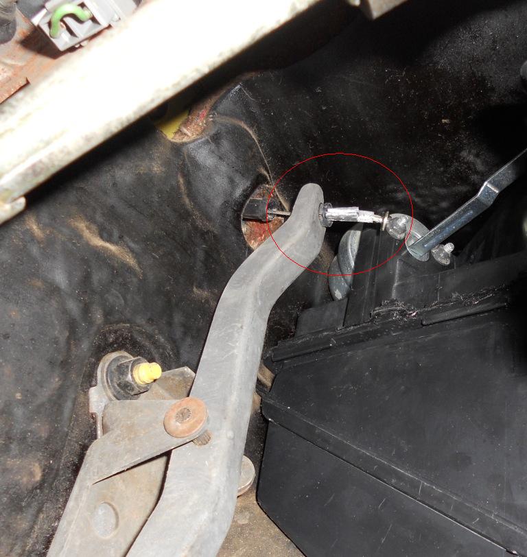

CheCat Опубликовано 5 Мая 2013 Жалоба Опубликовано 5 Мая 2013 судя по тому, что похожую информацию находил на одном из пендосских форумов, не одного меня беспокоит то, что педаль газа находится заметно ниже остальных. в некоторых особо запущенных случаях, возможно это может привести даже к неполному открытию дросселя, ведь педаль упрется в пол. штатной регулировки троса не предусмотрено. покупаем в магазине крепежа за полтора рубля алюминиевые зажимы, которые используются для соединения тросиков, разрезаем это кольцо бокорезами вдоль, надеваем на тросик газа, зажимаем плоскогубцами. при необходимости применяем пару таких зажимов. радуемся)) до выполнения этих работ, педаль газа была более чем на два сантиметра ниже тормоза. Цитата

CheCat Опубликовано 6 Мая 2013 Автор Жалоба Опубликовано 6 Мая 2013 А что у тебя с оборотами? Ты же, по идее, натягиваешь трос перед тем, как поставить эти зажимы...Даже после такой "регулировки", у троса все равно осталась достаточная длина, чтобы он не находился в натяге, так что с холостыми порядок. Цитата

Георгий Опубликовано 19 Июня 2013 Жалоба Опубликовано 19 Июня 2013 (изменено) Это отговорки тех, кто не справляется с форумным поиском... Занятно. Я в пятницу не пожалел полутора часов и своей поясницы ))))Теперь у меня тормоз и газ на одном уровне и я больше не задеваю краем обуви газ при торможении (что бывало!).Хорошая тема. Годная.(если кто знает, как у фоксов всё это устроено, тот поймет, какой крови мне стоила сия регулировка )Ибо на фотке 2002 года вот оно всё - на прямом доступе.А у фокса конец педали с тросом за силовым элементом прячется и ни одни длинные пальцы в мире до него не дотянутся ))))))))))))))))) Изменено 19 Июня 2013 пользователем Георгий Цитата
