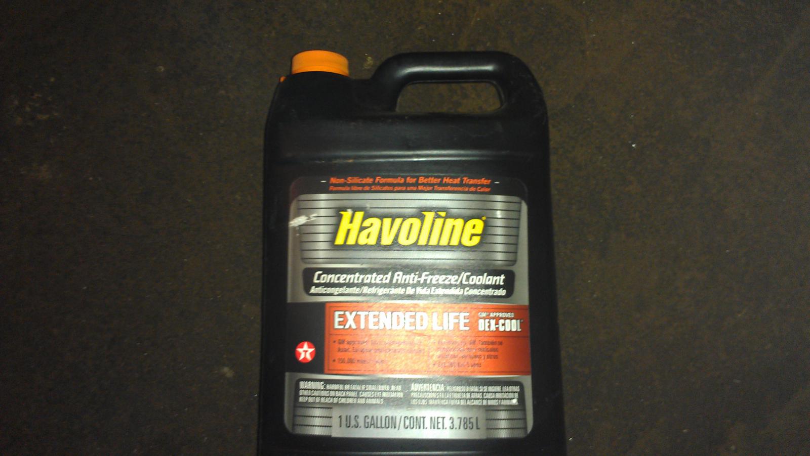

SuperBon Опубликовано 20 Января 2014 Жалоба Опубликовано 20 Января 2014 Собрался поменять помпу и заодно антифриз и заметил, что у меня залит розовый антифриз и такая канистра в багажнике была: Как правильно промыть систему от этого антифриза? Где найти сливные пробки на блоке? Цитата
mrak88bes Опубликовано 20 Января 2014 Жалоба Опубликовано 20 Января 2014 Сперва прочитал Havnoline Цитата
