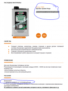

mrak88bes Опубликовано 23 Мая 2013 Автор Жалоба Опубликовано 23 Мая 2013 (изменено) Винс вполне справляется со своей задачей (рекомендую мыть раз в 30к км), + моет магистраль от топливного насоса (если подключиться к системе сразу у бензобака а не на топливной рейке/рампе), включая топливную рейку, клапанишки и камеру сгорания. Не надо снимать с мотора ничего, менять прокладки под коллектором и тп., желательно промывать перед заменой свечей, хотя на моем веку помню только одну бэху с убиенной рядной шестеркой где после винса угадились свечи. На свое 5литровое ведро я обычно трачу одну литровную банку винса.немного не понял тебя вот в этом моменте (выделил жирным):правильно ли я тебя понял, что ты рекомендуешь это? т.е. просто залить присадку, потом вручную помыть бак, заменить свечи, топливный фильтр?АПД: извиняюсь, поспешил. теперь разобрался)http://www.wynns.su/catalog/category-10/go..._-75/index.html Изменено 23 Мая 2013 пользователем mrak88bes Цитата

Alon Опубликовано 24 Мая 2013 Жалоба Опубликовано 24 Мая 2013 а эта хренатень винс будучи залитой в бак, не является ли "раскокосовкой" для верхних поршневых колец и клапанов ? не черевато ли Цитата
pavel Опубликовано 24 Мая 2013 Жалоба Опубликовано 24 Мая 2013 Винс вполне справляется со своей задачей (рекомендую мыть раз в 30к км), + моет магистраль от топливного насоса (если подключиться к системе сразу у бензобака а не на топливной рейке/рампе), включая топливную рейку, клапанишки и камеру сгорания.Сори, чёто я недогоняю... Если этот "Винс" нельзя в бак лить, а насос в баке, то как им промываться? Цитата
KillBill Опубликовано 24 Мая 2013 Жалоба Опубликовано 24 Мая 2013 (изменено) а эта хренатень винс будучи залитой в бак, ......., то как им промываться?Для читающих через пост и между строкhttps://www.google.com/webhp?client=aff-max...873&bih=981есть менее пафосный "пневматический" вариант типа этого http://www.lavr.ru/ru/product/tools/ln2010.htmlПС мое имхо про всякие "супер заливки в бак"... ну их нахудж, никогда не лейтеесть еще хороший аналог http://www.motorvac.com/index.cfm?pagepath...45&id=31883 которым пользовался (уже указывал на форуме), работая на крайслере Изменено 24 Мая 2013 пользователем KillBill Цитата
pavel Опубликовано 24 Мая 2013 Жалоба Опубликовано 24 Мая 2013 То же видос нашел... vcxQUVjgh_0 Просто думал, что самому промыться можно Цитата
KillBill Опубликовано 24 Мая 2013 Жалоба Опубликовано 24 Мая 2013 (изменено) Просто думал, что самому промыться можно Можно и самому...только прийдется собрать некоторое подобие установки из АКБ, вазовского насоса (ибо дешевый), топливного фильтра, регулятора давления топлива (в идеале еще манометр), шланга обратки, банка винса будет бензобакомНу вот типа этого ))) только непонятно почему не на заведенном двигателе это делаетсяJUujebwiD_c ещеNejHbvNQsbY Изменено 24 Мая 2013 пользователем KillBill Цитата

Alon Опубликовано 24 Мая 2013 Жалоба Опубликовано 24 Мая 2013 Для читающих через пост и между строкhttps://www.google.com/webhp?client=aff-max...873&bih=981есть менее пафосный "пневматический" вариант типа этого http://www.lavr.ru/ru/product/tools/ln2010.htmlПС мое имхо про всякие "супер заливки в бак"... ну их нахудж, никогда не лейтеесть еще хороший аналог http://www.motorvac.com/index.cfm?pagepath...45&id=31883 которым пользовался (уже указывал на форуме), работая на крайслерену я как раз имел ввиду добавки в бенозобак..... я залил такую (из-за проблем с запуском на холодную.... отписывался тут http://www.mustangclub.ru/forum/index.php?...st&p=316006 )После чего все как рукой сняло... ну и как обычно "умная мысля приходит апосля" , задумался о раскоксовке колец, не черевато ли Цитата
