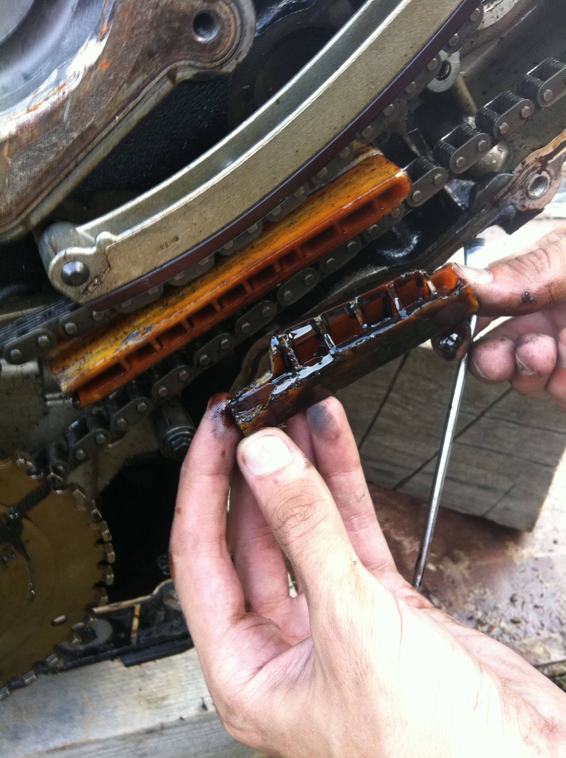

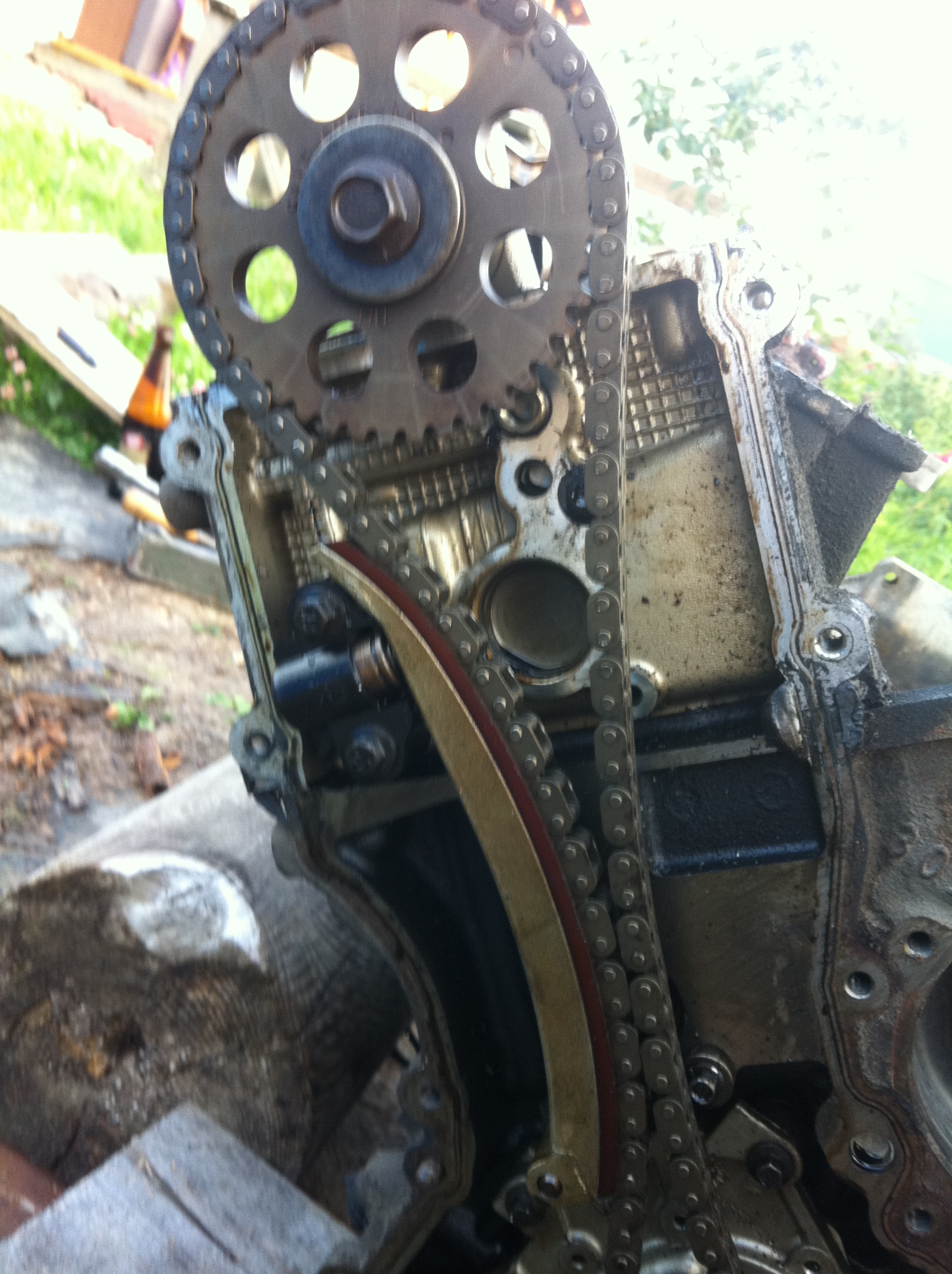

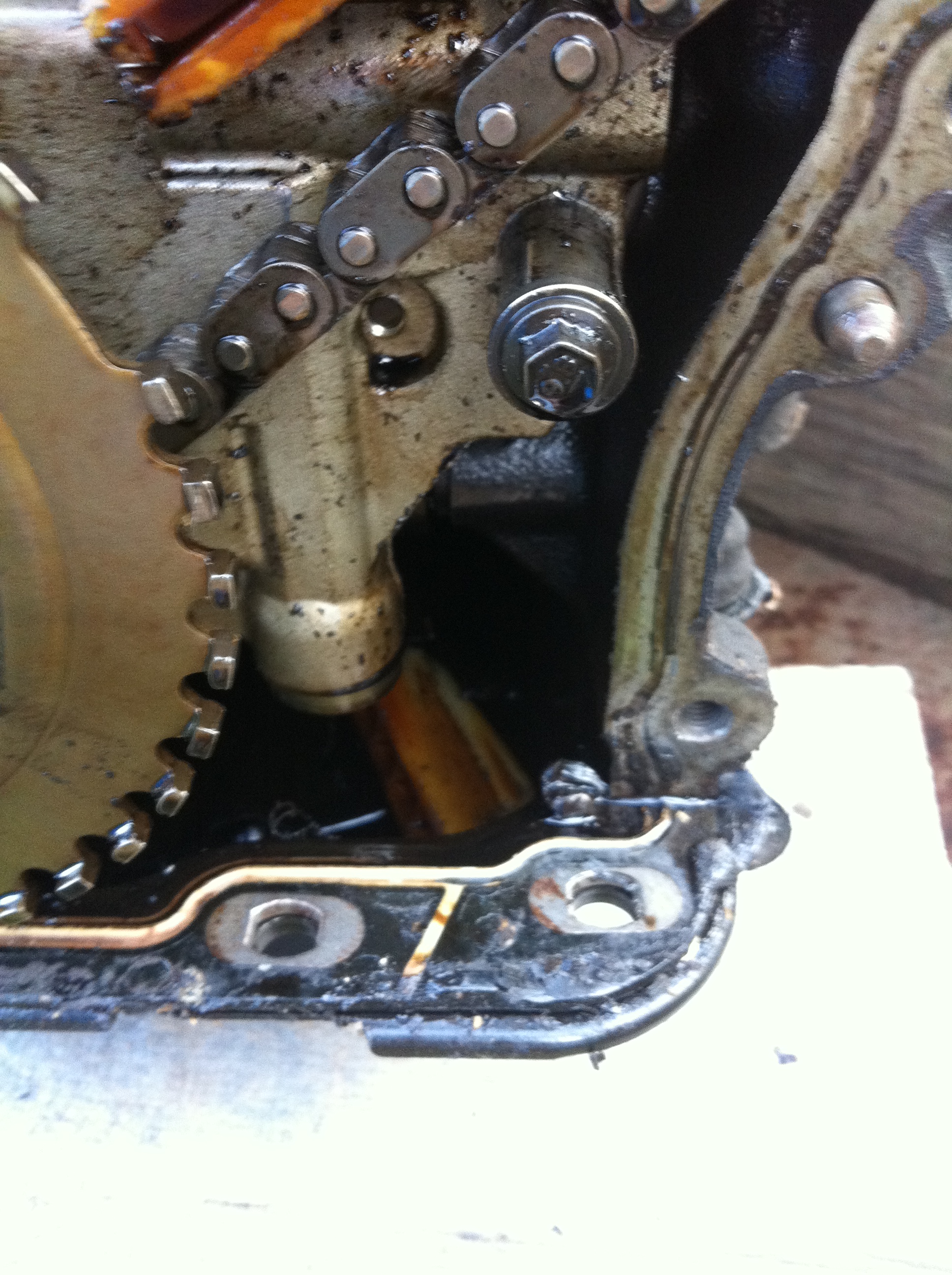

Арсений Опубликовано 29 Мая 2013 Жалоба Опубликовано 29 Мая 2013 (изменено) Если исключить масляный насос и связанные с этим проблемы, то похоже на обрыв успокоителя цепи. Ну а так действительно, больно много тебе мастера наговорили без анализа. Поэтому про успокоитель и говорю - могли именно его услышать и порадоваться "приходу денег от лоха". Изменено 29 Мая 2013 пользователем Арсений Цитата
rugpoTA3uk Опубликовано 2 Августа 2013 Автор Жалоба Опубликовано 2 Августа 2013 Если исключить масляный насос и связанные с этим проблемы, то похоже на обрыв успокоителя цепи.Ну а так действительно, больно много тебе мастера наговорили без анализа. Поэтому про успокоитель и говорю - могли именно его услышать и порадоваться "приходу денег от лоха".с цепью всё понятно на след неделе придумаю как перевернуть мотор,и буду разбирать низ Если там всё чинно и благородно,и требовалось заменить только цепь,звёзды,успокоители и натяжители, то я заслужу почётное звание "лох года"...при чём дваждынемного фотке... Цитата
rugpoTA3uk Опубликовано 2 Августа 2013 Автор Жалоба Опубликовано 2 Августа 2013 почему дважды?от снято сегодня, картина один в один как в первом посте...только еще не успело загреметь ничего oBk3wdi7LlA Цитата
