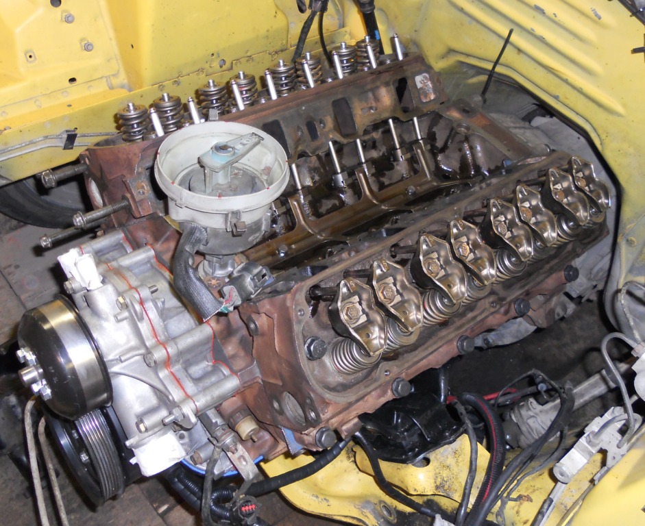

CheCat 42 Опубликовано 16 Июня 2013 Жалоба Поделиться Опубликовано 16 Июня 2013 (изменено) Из новых деталей в двигателе только гидрокомпенсаторы. Рокера расставлены по своим местам, перепутаны только штанги толкателей. Масло полусинтетика Esso 10w40. Стучит в правом ряду, стетоскопом локализуется ближе к середине. Вчера были сняты все гидрокомпенсаторы правого ряда, один из них легко прожимался пальцами, на его место поставил старый исправный. Ничего не изменилось. Не знаю что еще добавить, бардак в голове из-за расстройства(( mZ1Sxat2cNQ прошу помощи, может кто с подобным встречался. Изменено 30 Апреля 2014 пользователем CheCat Цитата Ссылка на сообщение Поделиться на других сайтах

CheCat 42 Опубликовано 16 Июня 2013 Автор Жалоба Поделиться Опубликовано 16 Июня 2013 забыл предысторию написать: зимой при вскрытии было выявлено вот такое состояние затем двигатель был приведен к такому виду снималось и очищалось абсолютно все, на месте оставались только коленвал с поршневой. стук проявился при первом же запуске после проведенных работ. Цитата Ссылка на сообщение Поделиться на других сайтах

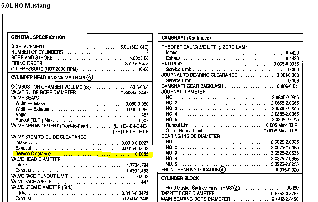

KillBill 282 Опубликовано 16 Июня 2013 Жалоба Поделиться Опубликовано 16 Июня 2013 все родное и стоковое, по-моему там ничего не регулируется.1995_Hydraulic_Valve_Tappet_5_0.doc1995_Valve_Clearance_5_0.docА тут в правой голове масла не было, правда 4.6KCkBGDuw4sI Цитата Ссылка на сообщение Поделиться на других сайтах
