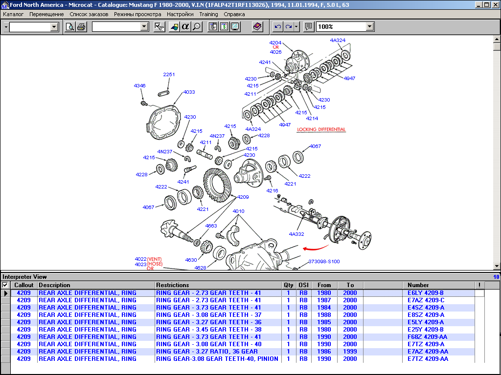

Driver2012 Опубликовано 22 Июня 2013 Жалоба Опубликовано 22 Июня 2013 (изменено) Чем обьяснить такое количество стоковых пар (см. схему ниже) и если у меня обороты колеса к кардану 4/11 то значит это пара 2,73? - это плохо помогает динамичной езде и делалось под наддув что ли? Изменено 1 Июля 2013 пользователем Driver2012 Цитата
CheCat Опубликовано 23 Июня 2013 Жалоба Опубликовано 23 Июня 2013 и если у меня обороты колеса к кардану 4/11 то значит это пара 2,73? - это плохо помогает динамичной езде и делалось под наддув что ли?это просто стоковая пара, по крайней мере для автоматных 94-95ых точно такая шла. Цитата
Driver2012 Опубликовано 23 Июня 2013 Автор Жалоба Опубликовано 23 Июня 2013 Ок, а Чем обьяснить такое количество стоковых пар ???более 5 вариантов ведь! и все для моего стоковые Цитата
CheCat Опубликовано 23 Июня 2013 Жалоба Опубликовано 23 Июня 2013 Ок, а Чем обьяснить такое количество стоковых пар ???не бери в голову!иди зарабатывай на более короткую пару.стоят они практически одинаково независимо от передаточного числа. Цитата
DeemoNbl4 Опубликовано 24 Июня 2013 Жалоба Опубликовано 24 Июня 2013 Ок, а Чем обьяснить такое количество стоковых пар ???разные моторы, коробки, рынки сбыта, нормы экономичности и экологические нормы) Цитата

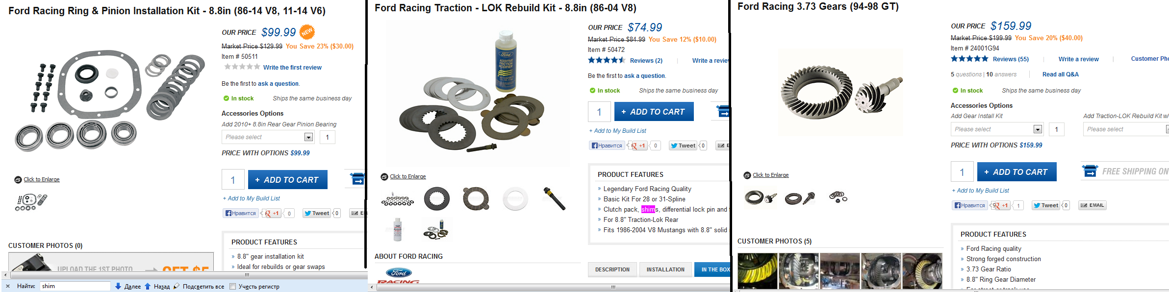

Driver2012 Опубликовано 30 Июня 2013 Автор Жалоба Опубликовано 30 Июня 2013 (изменено) Ок. - задумал я таки поменять себе пару на 3,73 , и новые фрикционы - вопрос знатокам - что купить чтобы комплект был:1)Ford Racing Traction - LOK Rebuild Kit - 8.8in (86-04 V8) 75$2)комплект подшипников и прокладок для выставления пятна контакта:Ford Racing Ring & Pinion Installation Kit - 8.8in ==100$Такой или такой?3)собственно саму пару: такую наверное Ford Racing 3.73 Gears (94-98 GT)кстати почему на 99-04 отдельно есть? они же до 2010го вроде одинаковые должны быть?!PS Есть у Ford Racing вот такой отличный! мануал: 8.8 Ring and Pinion Installation INSTRUCTION SHEET но я там не нашел какие именно комплекты надо иметь по рукой до начала работ Что я ее не учел - укажите пожалуйста?PS первые 2 пункта в сумме недешевы - может есть вариант где в 1 комплекте ффсе?PS указанный сайт отменил мой заказ - оплату принимают только из Америки!- проблему решил покупкой всего на http://www.latemodelrestoration.com/у них все тоже что и на американмаскл - цены на долл ниже и пейпел из россии принимают Изменено 25 Июля 2013 пользователем Driver2012 Цитата
