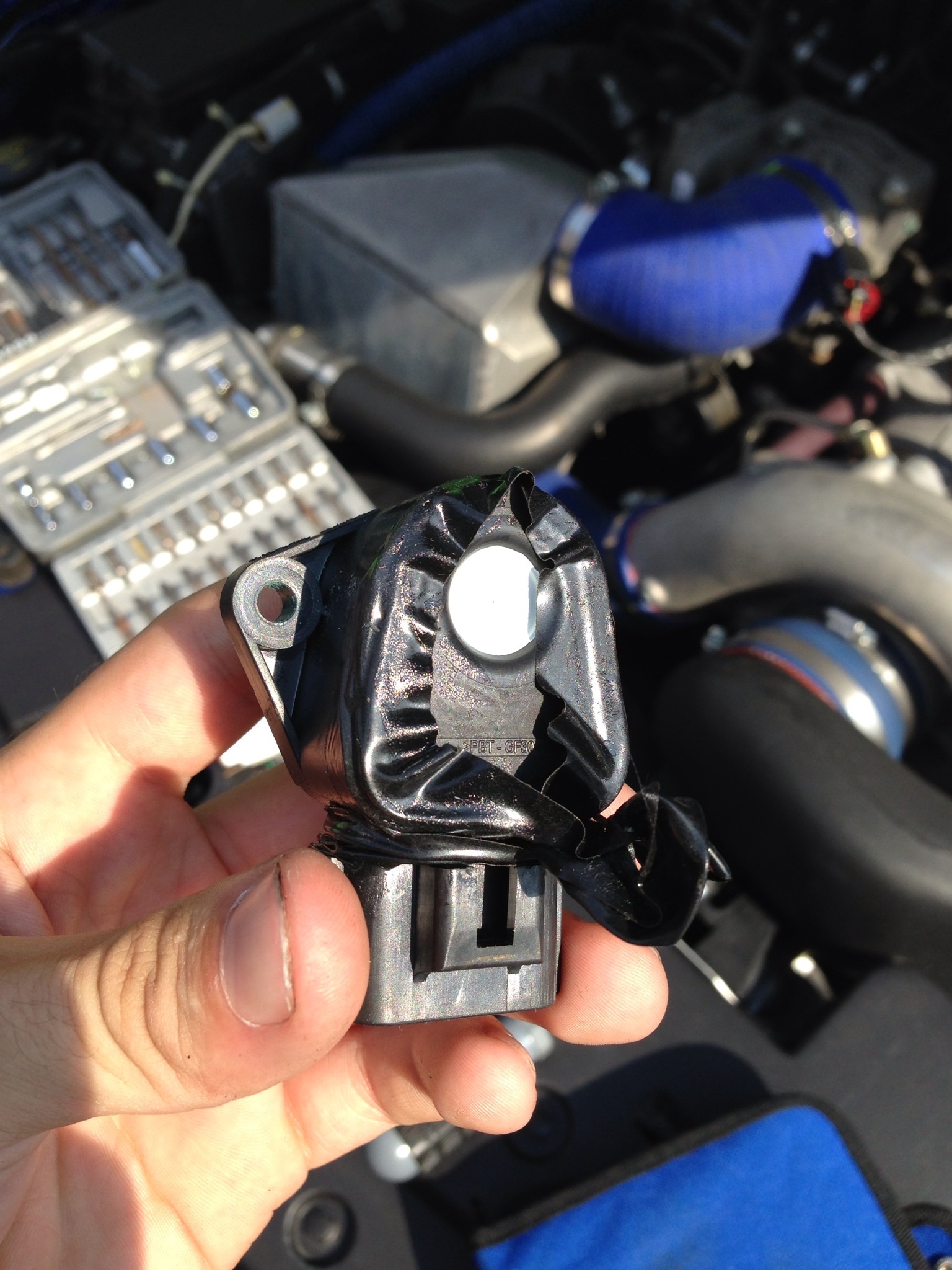

Вообщем ситуация следующая: после мойки двигателя, попало много воды (вперемежку с пеной) в датчик дроссельноц заслонки! На s197 он находится вправа от дросселя, и крепится на фишку! Внутри датчика дроссельной заслонки находится такая лента с тоненькими диодиками чтоли... Так вот из 4х линий 3 у меня сьела пена... Прозвонили и поняли что ток не доходит! Датчик выглядит так:
Разбирались мы в этом в 3 часа ночи на пересечении Ярославского шоссе и Мкада, около поста гаи, под фонарем... Спасибо тому человеку кто вырвался из дома ради меня, и провозился со мной до утра, лишь бы Мустанг встал на ход! А провозился он именно со следующим: т.к. Под рукой практически ничего небыло... У него была тоненькая проволочка, а у меня супер клей... Мы клеили эту проволочку поверх диодных линий чтобы они были проводником и пропускали сигнал...
Когда все это извращение сделали, машина завелась, и начала реагировать на газ!!! Но, работала и переключалачь некореектно, но ездить можно было спокойно! Проблема в том, что у проволоки есть свое собственное сопротивление, которое и влияет на сигнал!
В это время ночью Рома Switch-2k нашел у себя (уже под утро) новый датчик дроссельной заслонки... Мы встретились на автоэкзотике и сняли мой "тюненый" датчик:
На новый! Заняло 10 мин максимум, подобрать отвертку!! Кстати формы он был другой, но подходящей по размеру! Снял? Поменял, закрутил, сбросил клему с аккума, завел машину, завелась как будто ничего и было, и с этого момента работает идеально!!! Пропал чек энжин и гаечный ключ!!

Такая же проблема иногда возникает. Те же ошибки те же симптомы. Примерно раз в два месяца, на ходу. Заглушил, завел, все в порядке. Стоит уже датчик менять?

а саму дроссельную заслонку мыл? я имею ввиду не сверху, а изнутри (нужно снимать) если нет-помой карбклинером, только не касайся ее ничем прочнее кисточки и не двигай ее! вообще, когда такие симптомы, я бы грешил на высоковольтную проводку. а так-да, нужно идти от кода ошибки правда, усли на холостых стабильная работа ВСЕХ цилиндров, что то с сигналом на заслонку есть еще мысля про МАФ, может, его промыть? он же сверху у тебя? посмотри на нем контакты, можно и промыть (Сеня советовал чистым спиртом, хотя и карбклинером моют, и ничего)
А что происходит с заслонкой если её касаться например обычной тряпкой? Это по сути обычная шторка, и почему нельзя её поворачивать? Там же простой сервопривод стоит с обратной пружиной... Я просто на днях мыл его тряпкой с карбклинером, и двигал чтоб промыть полностью, все норм, на всех машинах так мыл, что там сломаться может?

Залиты разьемы водой.
Повытаскивай все фишки прочисть воздухом . Все исчезнет .
А вот хрен его знает, но чудеса начинаются. Там очень тонкая степень адаптации мозгами положения заслонки - на холостых при прогреве положение изменяется на доли миллиметра. По-хорошему, после издевательств над дросселем нужно сбрасывать самоадаптацию - машину будет колбасить день-два, потом нормализуется.
Колбасить будет если клему не скинешь
У меня на обеих от сброса клеммы ничего не изменится, ибо адаптация дросселя прописывается в мозги. Для сброса адаптации нужно подключать комп.

ЖОПА! точно та же лажа, что  у топикстартера. Машина стоит, газ по проге Torque завис на 80% завтра буду пытаться менять датчик, благо нашел по близости
