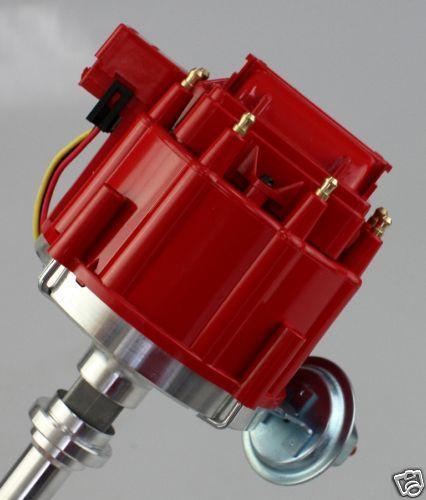

root Опубликовано 21 Сентября 2013 Автор Жалоба Опубликовано 21 Сентября 2013 HEI distributor это у которого коммутатор и катушка внутри.Подключается только 1 провод от зажигания и вакуум.http://www.summitracing.com/search/part-type/distributors/department/ignitions-electrical/make/ford/engine-size/5-0l-302?SortBy=BestKeywordMatch&SortOrder=Ascending&keyword=HEI%20distributor У меня лежит вот такой:http://www.ebay.com/itm/370768391364Брали для предварительной настройки моторов, на чарджерном 347м он работал)) Цитата
BarsV8RT Опубликовано 22 Сентября 2013 Жалоба Опубликовано 22 Сентября 2013 21.09.2013 в 17:37, root сказал: HEI distributor это у которого коммутатор и катушка внутри.Подключается только 1 провод от зажигания и вакуум.http://www.summitracing.com/search/part-type/distributors/department/ignitions-electrical/make/ford/engine-size/5-0l-302?SortBy=BestKeywordMatch&SortOrder=Ascending&keyword=HEI%20distributor У меня лежит вот такой:http://www.ebay.com/itm/370768391364Брали для предварительной настройки моторов, на чарджерном 347м он работал))Но это не одно и тоже http://www.hotrodcarbs.com/parts.php?Magnetos я прав? Цитата
root Опубликовано 22 Сентября 2013 Автор Жалоба Опубликовано 22 Сентября 2013 22.09.2013 в 13:34, BarsV8RT сказал: 21.09.2013 в 17:37, root сказал: HEI distributor это у которого коммутатор и катушка внутри.Подключается только 1 провод от зажигания и вакуум.http://www.summitracing.com/search/part-type/distributors/department/ignitions-electrical/make/ford/engine-size/5-0l-302?SortBy=BestKeywordMatch&SortOrder=Ascending&keyword=HEI%20distributor У меня лежит вот такой:http://www.ebay.com/itm/370768391364Брали для предварительной настройки моторов, на чарджерном 347м он работал))Но это не одно и тоже http://www.hotrodcarbs.com/parts.php?Magnetos я прав? Думаю HEI подразумевает катушку внутри.А остальное разные производители могут по-разному делать. Цитата
