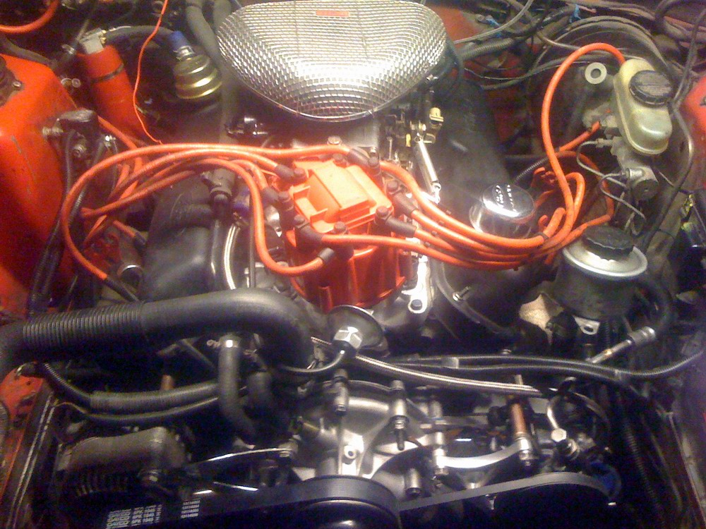

root 220 Опубликовано 22 Сентября 2013 Автор Жалоба Поделиться Опубликовано 22 Сентября 2013 (изменено) Вот вот . Задняя звездочка большая едет медленнее.Везет не задняя, а передняя (на лисапеде). Теперь задняя звездочка (генератор) стала меньше относительно новой передней звездочки (коленвал).Мы как бы не уменьшили заднюю звездочку, а увеличили переднюю. Эффект будет тот же. Задняя звездочка будет крутиться быстрее. ПС GuitarMan опередил) Изменено 22 Сентября 2013 пользователем root Цитата Ссылка на сообщение Поделиться на других сайтах

root 220 Опубликовано 23 Сентября 2013 Автор Жалоба Поделиться Опубликовано 23 Сентября 2013 (изменено) Ну вроде более-менее работает.При включении вообще всего, включая печку, напруга падает примерно до 13 вольт.Точный результат будет когда на улицу выеду и покатаюсь. Изменено 23 Сентября 2013 пользователем root Цитата Ссылка на сообщение Поделиться на других сайтах

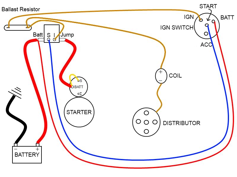

root 220 Опубликовано 28 Сентября 2013 Автор Жалоба Поделиться Опубликовано 28 Сентября 2013 (изменено) Замена шкивов и ремней не помогла.Оставил тест на выходные, когда машин поменьше на улице.Выехал сегодня первый раз, проехал под уклон днем без фар 7 километров, начал дергаться на старте со светофора.Встал, заглушил, завожу - мотор не проворачивается.Постоял минут 10, кручу - завелся. Трогаюсь - дергается. Глушу, пробую опять - не может прокрутить.Взял заранее с собой второй аккум (тоже старый), ставлю - то же самое.Вызываю эвакуатор. С эвакуатора заезжаю в гараж своим ходом (уже заводится )) В гараже грею мотор, включаю всё - напруга падает и глохнет, далее опять не может провернуть мотор.При попытке провернуть мотор напряжение падает да 6-7 вольт. Вынимаю трамблер, отключаю модуль зажигания, катушку.Ставлю другой трамблер типа HEI, настраиваю угол, завожу, грею.Опять падает напруга. Исключаю глюки системы зажигания. Откручиваю стартерный провод с соленоида на крыле, подаю прямой плюс - не может прокрутить.На одном акуме падение до 6-7 вольт, на втором - до 3х вольт)) Остается проверить заменой:1) Новый аккумулятор2) Если с новым аккумом будет то же самое, покупать новый стартер. Изменено 29 Сентября 2013 пользователем root Цитата Ссылка на сообщение Поделиться на других сайтах
GuitarMan 15 Опубликовано 28 Сентября 2013 Жалоба Поделиться Опубликовано 28 Сентября 2013 (изменено) с прямым плюсом не очень понятно...как ты подаешь прямой плюс? куда? хотя наверное пофиг. все указывает только на стартер. Изменено 28 Сентября 2013 пользователем GuitarMan Цитата Ссылка на сообщение Поделиться на других сайтах
GuitarMan 15 Опубликовано 28 Сентября 2013 Жалоба Поделиться Опубликовано 28 Сентября 2013 Коротит стартер.он и убивает напругуПочему?..не спрашивай . Просто проверь.Кстати как вариант еще катушка.вот наверное товарисч все-таки был прав. Цитата Ссылка на сообщение Поделиться на других сайтах
root 220 Опубликовано 28 Сентября 2013 Автор Жалоба Поделиться Опубликовано 28 Сентября 2013 (изменено) Коротит стартер.он и убивает напругуПочему?..не спрашивай . Просто проверь.Кстати как вариант еще катушка.вот наверное товарисч все-таки был прав. На работающем горячем моторе откручивал провод стартера от соленоида - никаких изменений, обороты и вольтаж на этот провод не реагируют.Значит стартер по идее ни при чем.Тем более раз соленоид стоит отдельно на крыле, то стартер полностью обесточен, когда мотор работает. Изменено 28 Сентября 2013 пользователем root Цитата Ссылка на сообщение Поделиться на других сайтах
root 220 Опубликовано 28 Сентября 2013 Автор Жалоба Поделиться Опубликовано 28 Сентября 2013 (изменено) с прямым плюсом не очень понятно...как ты подаешь прямой плюс? куда? хотя наверное пофиг. все указывает только на стартер. Откручиваю Jump и соединяю с Batt, при выключенном зажигании, на горячем моторе. Думаю может указывать и на отсутствие емкости аккумулятора. Изменено 28 Сентября 2013 пользователем root Цитата Ссылка на сообщение Поделиться на других сайтах

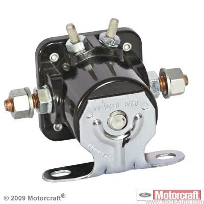

root 220 Опубликовано 2 Октября 2013 Автор Жалоба Поделиться Опубликовано 2 Октября 2013 (изменено) Поставил новый аккум... проблема не в нем.Под окончательным подозрением соленоид стартера, который у меня на крыле стоит,как на старых Мустангах. Уже купил новый Motorcraft SW3 Изменено 2 Октября 2013 пользователем root Цитата Ссылка на сообщение Поделиться на других сайтах
