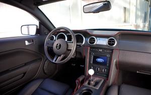

mrak88bes Опубликовано 10 Октября 2013 Жалоба Опубликовано 10 Октября 2013 (изменено) фотки нет, но есть наброски того, как я хочу. это все обсуждалось с дизайнером из ателье и не воплощено в жизнь только по причине финансов. Т.к. в Шелби козырек панели уже в стоке пошит хорошей кожей, то и плясать хочу от него. На нем лишь меняю строчку на красную, т.к. она уже использована на чехле шифтера и на руле. Обтягивать планирую пластиковые ребра центральной консоли, ручник, тонель, подлокотник. Кожу подбирать под фактуру стокового козырька, благо там она качественная) Красными линиями на картинке я обозначил декоративные/соединительные швы. Проблемы спрятать концы кожи также нет, ведь все детали съемные, а на подстаканник приобретается заглушка (под нее заводятся концы, дабы кожа не съедала место в подстаканнике и не закрывала Амбилайт) http://www.americanmuscle.com/silverhorse-chrome-cupholder-2005.html за весь этот набор попросили не так много, но делать только его я не захотел. Хочу перешивать весь салон полностью (черная кожа + черная и темно-серая алькантара + красная строчка) вплоть до потолка, козырьков и задней полки... Изменено 10 Октября 2013 пользователем mrak88bes Цитата
the_little Опубликовано 10 Октября 2013 Автор Жалоба Опубликовано 10 Октября 2013 (изменено) Я буду скорее всего декоративный шев делать белой или серебристой ниткой. Надо понять какого цвета у меня нитки по салону))А ты показывал боковушки центральной консоли в ателье?Просто кожу на эту деталь без шва не натянуть, как мне кажется. Там достаточно сложный изгиб и по внешнему ребру я пока планирую пускать шов, потому что пробовал делать выкройку, и по этой детали минимум 2 куска получается.И из-за этого шва придется пускать шов мне по панелям под рулем и над бардачком. С дверьми не знаю что делать. Сама обшивка не проблема, а вот центральная часть, где ручка... Там много деталей, при чем некоторые не съемные и как с ними поступить не знаю... Изменено 10 Октября 2013 пользователем the_little Цитата
mrak88bes Опубликовано 10 Октября 2013 Жалоба Опубликовано 10 Октября 2013 10.10.2013 в 22:52, the_little сказал: Я буду скорее всего декоративный шев делать белой или серебристой ниткой. Надо понять какого цвета у меня нитки по салону))А ты показывал боковушки центральной консоли в ателье?Просто кожу на эту деталь без шва не натянуть, как мне кажется. Там достаточно сложный изгиб и по внешнему ребру я пока планирую пускать шов, потому что пробовал делать выкройку, и по этой детали минимум 2 куска получается. тьфу ты, мой косяк) забыл отметить эти швы на картинке) Цитата
