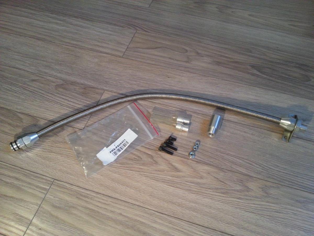

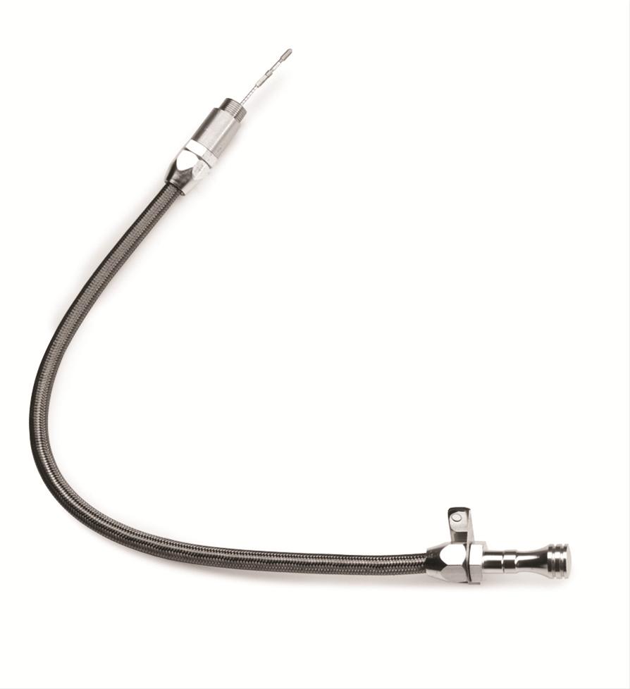

Moris Опубликовано 29 Октября 2013 Жалоба Опубликовано 29 Октября 2013 Как недавно стало известно моя коробка любит время от времени извергать из себя масло, а стандартный алгоритм проверки уровня ну очень затруднителен. Решил облегчить себе жизнь и заказал на саммите щуп http://www.summitracing.com/dom/parts/pma-pa68401/overview/ получил Собственно щупа в посылке не оказалось, только шланг. Упаковка была без повреждений и признаков вскрытия. Вопрос:1. это американцы тупые или я не то заказал? Т.к. есть ТАКОЙ ЖЕ но вдвое дороже. Различий в них не нашел.2. могут ли они дослать недостающий элемент? Письмо может им написать. Или бодаться бесполезно и нужно заказывать заново. Цитата

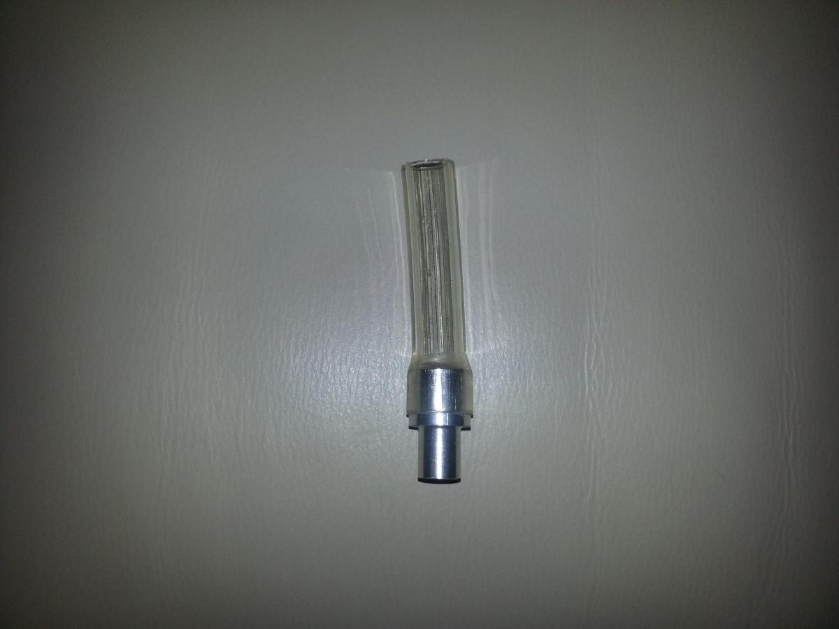

Moris Опубликовано 6 Ноября 2013 Автор Жалоба Опубликовано 6 Ноября 2013 у меня такой же, шел в комплекте с увеличенным поддоном коробкивсе было в комплекте А для чего в комплекте идут две силиконовые трубки с алюминиевыми наконечниками? (на фото видно) Цитата

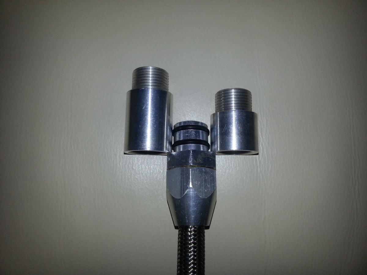

Moris Опубликовано 20 Декабря 2013 Автор Жалоба Опубликовано 20 Декабря 2013 Щуп приехал. Как всегда без сюрпризов не обошлось. Длинна переходника и комплект крепежа разный. Ну и какой из них от кашля? 1 см уровня - это +/- 500-700 мл масла. Может пустяк - ХЗ. Может кто знает, для чего эта трубка? Куда ее вставить так и не понял. Инструкции ессно нет. В первой посылке их было две штуки, во второй только одна P.S.Тормоза как то сразу расхотелось заказывать. Цитата
Moris Опубликовано 28 Декабря 2013 Автор Жалоба Опубликовано 28 Декабря 2013 На днях установил щуп.Почитав предыдущий пост и так можно было догадаться, что основную свою функцию (замер уровня масла) выполнять он будет не очень хорошо.Но это догадки, на практике это совсем ПИ@ДЕЦ!!! Разница в показаниях колосальная! Максимум на нем - это ТРИ уровня! Причем это при установке с коротким переходником, с длинным ЧЕТЫРЕ!!! Хорошо хоть до слива масла проверил его показания и сравнил со стоком. Цитата
Tortuga Опубликовано 28 Декабря 2013 Жалоба Опубликовано 28 Декабря 2013 Рома, сейчас не понял: максимум на новом щупе не соответствует максимуму на старом на какую величину?что ты подразумеваешь под уровнем? ЗЫ: у меня был только один переходник (куда вставляется щуп) ЗЫЗЫ: а силиконовой трубочкой, про которую ты спрашивал, пользовался при заливке? Цитата
Moris Опубликовано 29 Декабря 2013 Автор Жалоба Опубликовано 29 Декабря 2013 Да, максимум на новом щупе не соответствует максимуму на старом. Не соответствует на очень значительную величину. Максимум на старом щупе - это ниже минимума на новом.Если посмотреть на стоковый щуп, то там есть заштрихованный промежуток между минимумом и максимумом - это я и называю уровнем. Максимум в новом щупе находится на три таких промежутка выше. Два переходника у меня потому, что мне два раза присылали щуп. Псле того как увидел переходники, понял что показания щупов будут разные, вот и решил проверить их с пристрастием. Проверил и оху@л - с длинным переходником щуп вообще до масла не достает, при этом масла в коробке максимум! Цитата

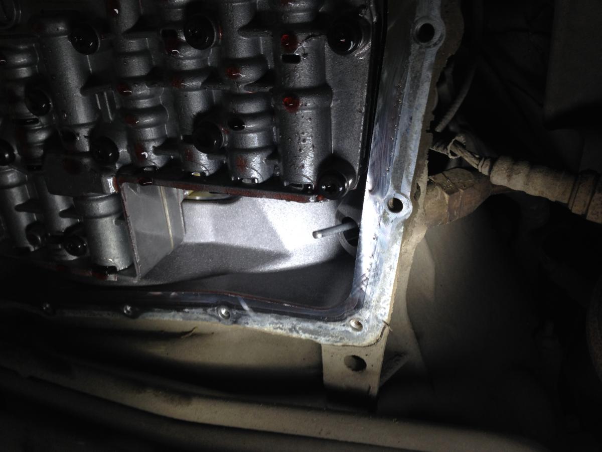

Tortuga Опубликовано 4 Января 2014 Жалоба Опубликовано 4 Января 2014 вобщем, Рома, ты абсолютно прав.поменял сегодня увеличенный поддон на стоковый.кстати, большое тебе спасибо за консультацию, однако,нюанс присутствует, даже два:одному и тому же партнамберу фильтра соответствует разные по длине приемные трубы: 25 и 8 мм соответственно.у меня должна быть 8, сверили партномера, поставили, но на длину приемной трубы не обратили внимание!короче, вроде как обошлось.и второе: советую при замене масла сливать его не абы куда, а в какую то емкость с целью перелива потом в мерную емкость.почему? да ни хрена не 3.5 литра сливается, а все 8! поэтому, лучше "сколько слил-столько залил"! щуп этот идеален для заливки, т е не нужно корячится, все очень просто...по поводу показаний: путем измерений, при вот такой проставочной втулке (фотка только одна удачная получилась) получается, что при прогретом масле показаниям стокового щупа соответствует примерно 1 см от нижнего края тюнячьего.. Цитата
