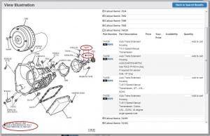

Подскажите, такой вопрос: Подтекало масло из хвостовика АКПП, заменил сальник, но изменений не произошло. Также по чуть-чуть подтекает. На форуме нашел, что поможет замена втулки, но посмотрев схему на фордпартс не могу понять: втулка меняется только на AOD E, а на 4R70W нет?
post-9879-0-15934700-1383076157_thumb.jp

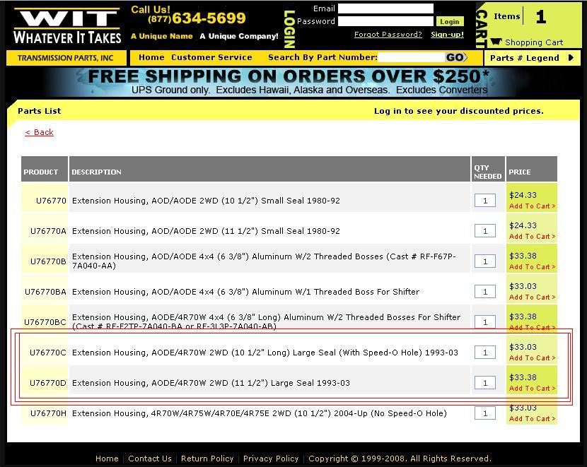

Звонил в автолик, у них есть набор втулок, но тоже сказали, что втулка в наборе только на AOD-E 94 год. А вот по ссылке http://www.ebay.com/itm/180398320733?ssPageName=STRK:MEWAX:IT&_trksid=p3984.m1438.l2649 пишут, что с 1992 to Present AODE 4R70W Bushing Kit
Так возможно заменить втулку на 1997г.? или надо брать хвостовик? И если хвостовик, то какой из этих двух?
post-9879-0-42555000-1383076141_thumb.jp

Втулка меняется.
Недавно своими глазами видел втулку в хвосте 4R70W 2006 года выпуска.

Да, сальник заменили правильно. Не из-за неграмотной замены подтекает. Это и Саша с бывшего Калашного сказал. Надо пробовать втулку поменять, вот и пытаюсь понять от AOD-E подойдет на на более новую 4R70W или там изменения произошли.
Втулка меняется.

В плане переборки 4R70W или 4R75W никакой разницы...

Рекомендую менять хвостовик. Сам сталкивался с этой проблемой, тем более оригинальный хвост стоит разумных денег
