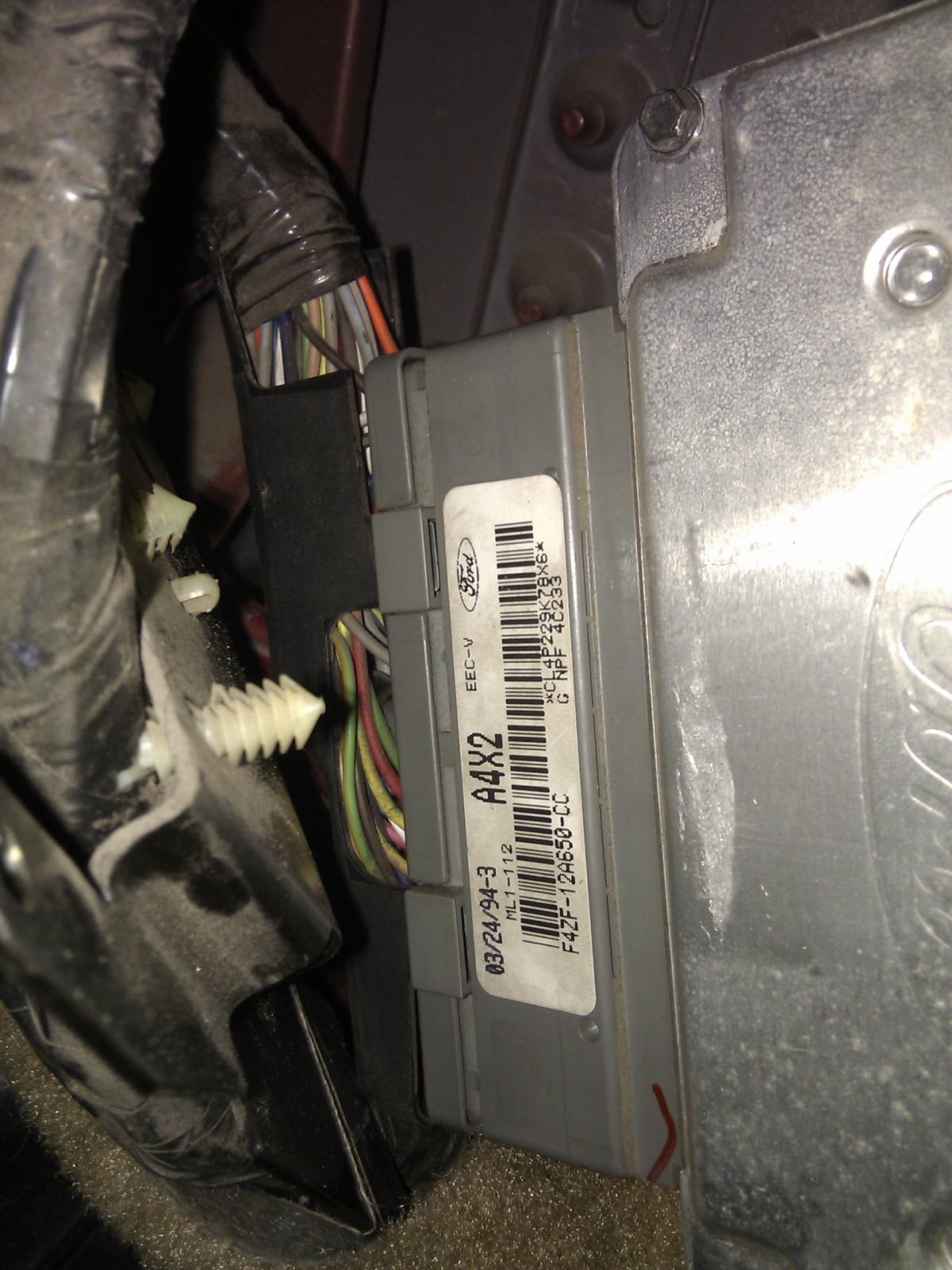

Сдохли мозги в Мустанге 94 (3.8 MT) - выгорела одна микросхема (приговор сервиса). Как результат не работает одна форсунка - точнее работает, но льет бензин постоянно (как насос работает). Встал вопрос о покупке новых мозгов, либо ремонте уже имеющихся.
Может кто нибудь подсказать по маркировке мозгов?
На моих значится F4FZ-12A650-CC  A4X2. Поискал на ebay варианты, и нашел кучу разных модификаций:
F4ZF-12A650-GD C4J3
F4ZF-12A650-CD A4X3
F4FZ-12A650-CC  A4X2 (маркировка совпадает с оригиналом)
Кто может подсказать что значат последние 2 буквы и 4 цифробуквы в маркировке мозгов?
И какие мозги подойдут на этот Мустанг?
В приложении фотография блока мозгов.
post-7615-0-25346400-1386575050_thumb.jp
Последние 2 буквы могут значить простое изменение парт номера, но могут означать также и другое. Надо проверять совместимость парт номеров.
A4X2 это стратегия.
Означает наименование прошивки.
Некоторые стратегии взаимозаменяемые, другие - нет.

последние 2 буквы в номере,это собственно сам номер,а точнее замены номеров
если пробивать по каталогу номер с твоей фотографии,то есть замена номера на F4ZZ 12A650-CD
при этом в программах по которым продаются запчасти никогда не указывается 4 цифробуквы вроде A4X3 или A4X2
ну т.е. получается тебе нужен модуль с номером F4ZZ 12A650-CD,а остальное не важно)
