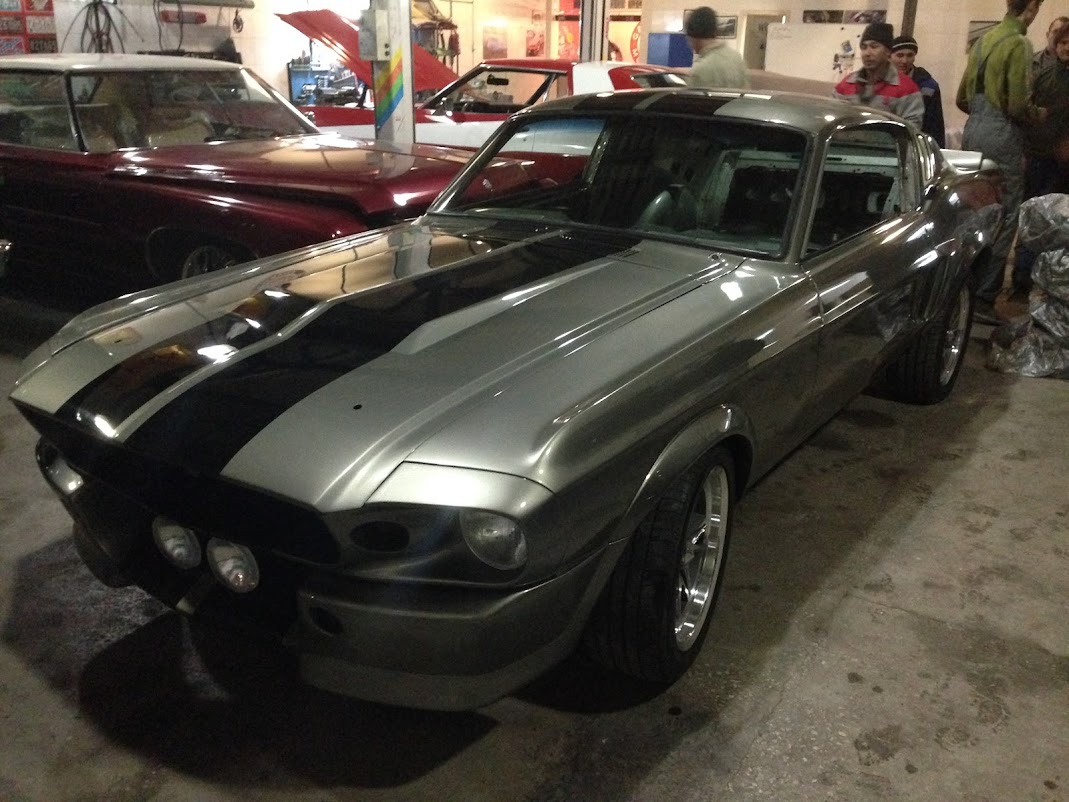

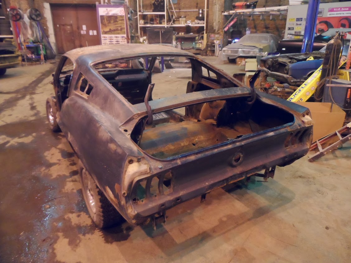

Yurakli Опубликовано 20 Декабря 2013 Жалоба Опубликовано 20 Декабря 2013 (изменено) Всем здравствуйте! ) Ровно год назад задумал я восстановить 1967 Fastback и построить Eleanor. Машина оказалась в плачевном состояние ((( чего я не ожидал. (см.фото). В итоге подводя итоги уходящего года могу сказать, что год ушел на то чтобы восстановить кузов до заводского качества и разобраться во всех тонкостях конструкции Mustang. Началось все с дефектовки и заказа железа в штатах.Были поменяны: все полы, задние крылья, пенки дверей, и вся! реально вся морда! У морды остались родными только передние крылья.Ушло уйма времени на то чтобы выставить геометрию и все подогнать до идеальных зазоров, трижды разбирали и начинали все заново! Временами были перерывы и застои в работе по различным причинам - то проходили выставки, и мастера уезжали со своими проектами в Москву и другие города. Ждали долго обвес, который американцы прислали не в полном комплекте. А после амбициозная идея - подогнать родной капот под обвес Eleanor, чтоб сохранить его в металле ))) И нам это удалось! С одно стороны вроде рассказать есть мало чего, но с другой стороны дело в отношение и в деталях! Обходя сейчас кругом Mustang может и не видно тех человекочасов которые ушли на его востановление. Но именно это и есть та работа, как и у хирургов, где на поверхности только швы, а все мастерство и душа остались внутри. Именно эта работа обеспечит качество далнейшей жизни автомобиля, именно эта работа и будет отличать его со временем от других проектов, где косметика маскирует внутреннее содержание. И я благодарен людям которые уже вложили не только свое мастерство, но и душу в этот проетк. На данный момент заканчиваются посление подгонки обвеса и машина отправляется на этап покраски. В связи с чем, буду благодарен, если тут найдется люди, кто подскажет кто в Санкт-Петербурге может взяться за этот этап с соответствующим подходом. Изменено 16 Декабря 2014 пользователем Yurakli Цитата

dolgii13 Опубликовано 21 Декабря 2013 Жалоба Опубликовано 21 Декабря 2013 Судя по фоткам, не одна болгарка сгорела.))))) Не а ващпе, респектуха! Цитата

MuscleFan Опубликовано 24 Декабря 2013 Жалоба Опубликовано 24 Декабря 2013 Молодец! успехов. Мотор к капоту примерял? Цитата

MuscleFan Опубликовано 27 Декабря 2013 Жалоба Опубликовано 27 Декабря 2013 Какой мотор? Торк боксы оба поставил? (принципиальный момент) Цитата

Shumaher21011 Опубликовано 17 Января 2014 Жалоба Опубликовано 17 Января 2014 главное чтоб люди понимали что делают, видел ужоснулся:не понятно одно это будет приклеено или же делается копия обвеса?если камера непринципиальна покраску могу устроить Цитата
