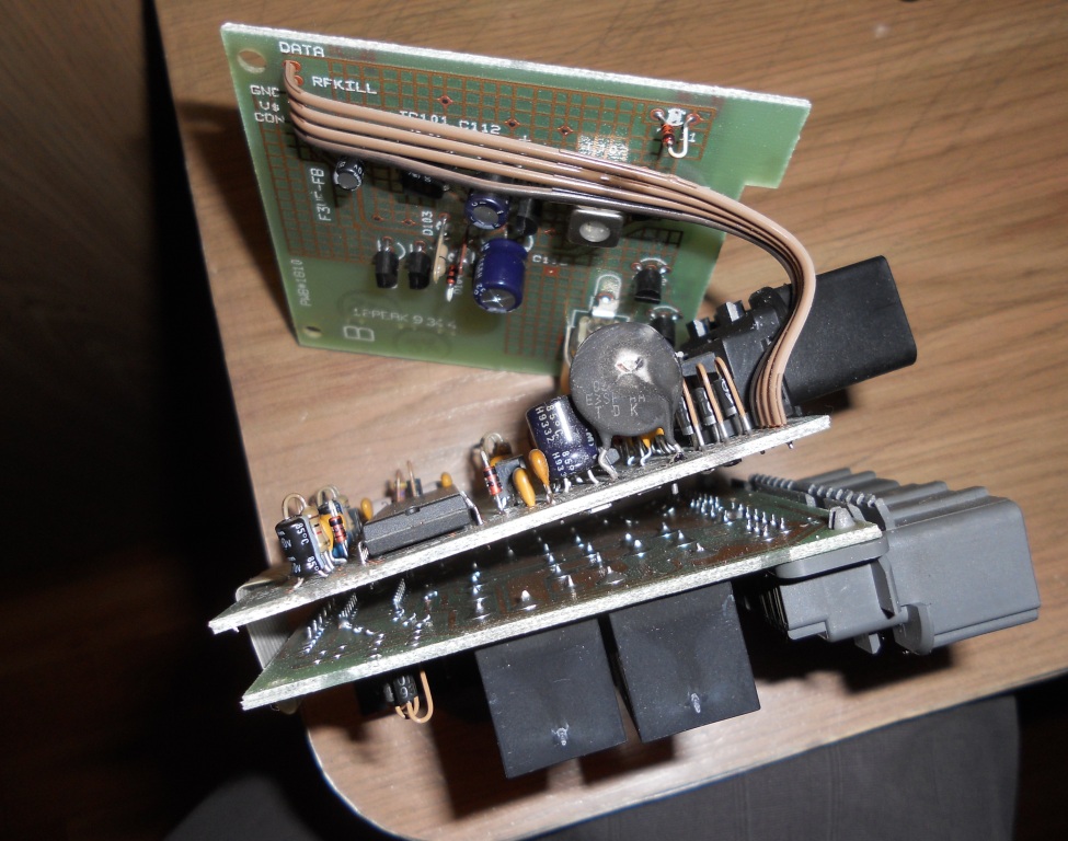

В общем выкинул я колхозную сигналку, и решил восстановить штатную систему. Приобрел брелок, но не смог его запрограммировать. Пробовал еще пару чужих брелков - тоже ничего не получается. Попросил помощи у Кирилла KillBilla, он скинул мне достаточно объемную и подробную процедуру проверки (за что ему огромное спасибо), но поленился я в итоге проводить пинпойнт тесты, и просто вскрыл модуль.
Какая-то штуковина в нем сгорела, маркировка полностью из-за этого не читается.

Прошу помощи: может есть у кого-нибудь возможность вскрыть этот модуль у себя, и показать маркировку. Находится это модуль в багажнике за аркой крыла под боковой обшивкой.
Думаю, что возможно вполне найти в магазинах электронных компонентов ее, заменить, а потом попытаться снова запрограммировать брелок.

это конденсатор. просто для удобства поиска уточняю. кстати говоря купить лучше сразу несколько, обычно такие конденсаторы сами по себе из стоя не выходят. надо полностью плату диагностировать. т.е. после его замены новый скорее всего тоже выгорит.
 Черный кругляш - это скорее всего варистор... Вызвони, он скорее всего лапами между + и - питания иль напрямую иль через резистор. Из строя выходит не из-за неисправности платы, а из-за пульсаций питающего напряжения, заодно жгет предохранитель в цепи питания блока

нужно смотреть схему, похож на керамический конденсатор, но он сам так сгореть не смог-бы,  возможно замыкание, которое еще что-то спалило
также похож на восстанавливающийся предохранитель
в любом случае нужно прозванивать схему
+1 к Evgenius. Больше похож на варистор. И всё как он описал выше.
Конденсатор не станут обозначать на плате MOV.
Изменено пользователем 777MasteR
Точно, варистор!
Нашел обозначение (на плате MOV1 он обозначается)
MOV Metal Oxide Varistor (Металоксидный Варистор). Варисторы - высоковольтные ограничители напряжения, способные без разрушения поглощать очень сильные токи. Отдельный MOV может срезать броски напряжения в типичной электролинии до уровня, не превышающего в пиках 330V (для электросети 120V). MOV часто сравнивают с другим ограничиетелем, т. н. кремниевым диодом лавинного тока (SILICON AVALANCHE DIODE). Обычно считают, что MOV имеет большее время реакции, чем лавинный диод, но это не так. См. SILICON AVALANCHE DIODE
Видать, схема защищается от пульсаций при срабатывании исполнителей, в дверях, которые замки двигают, ибо там обмотки и реактивное сопротивление...
Покупай любой на номинал 12...18 вольт подходящий по размерам и ставь...
Или Кардана потеребить и дождаться, чтоб точную маркировку узнать...

нашел подобный случай:
http://www.allfordmustangs.com/forums/v6-talk/228269-1995-mustang-v6-still-electrical-issues.html
"Just buy one at Radio Shack (take the module and ask the guy for one component like that) - don't worry about the value (you don't have it anyway!), just get one about the same size.
Replace it (you will have to unsolder the bad one and solder the new one!) and you are done."

Спасибо Саше, скинул фото.
Маркировка 04025 E3SF-AA TDK.
Диаметр варистора 15 мм.
Последнее как понимаю производитель, а что значат остальные цифры?

такой сейчас уже не найдеш, подойде вот этот ERZ-V14D270

номинальное 22 вольта
