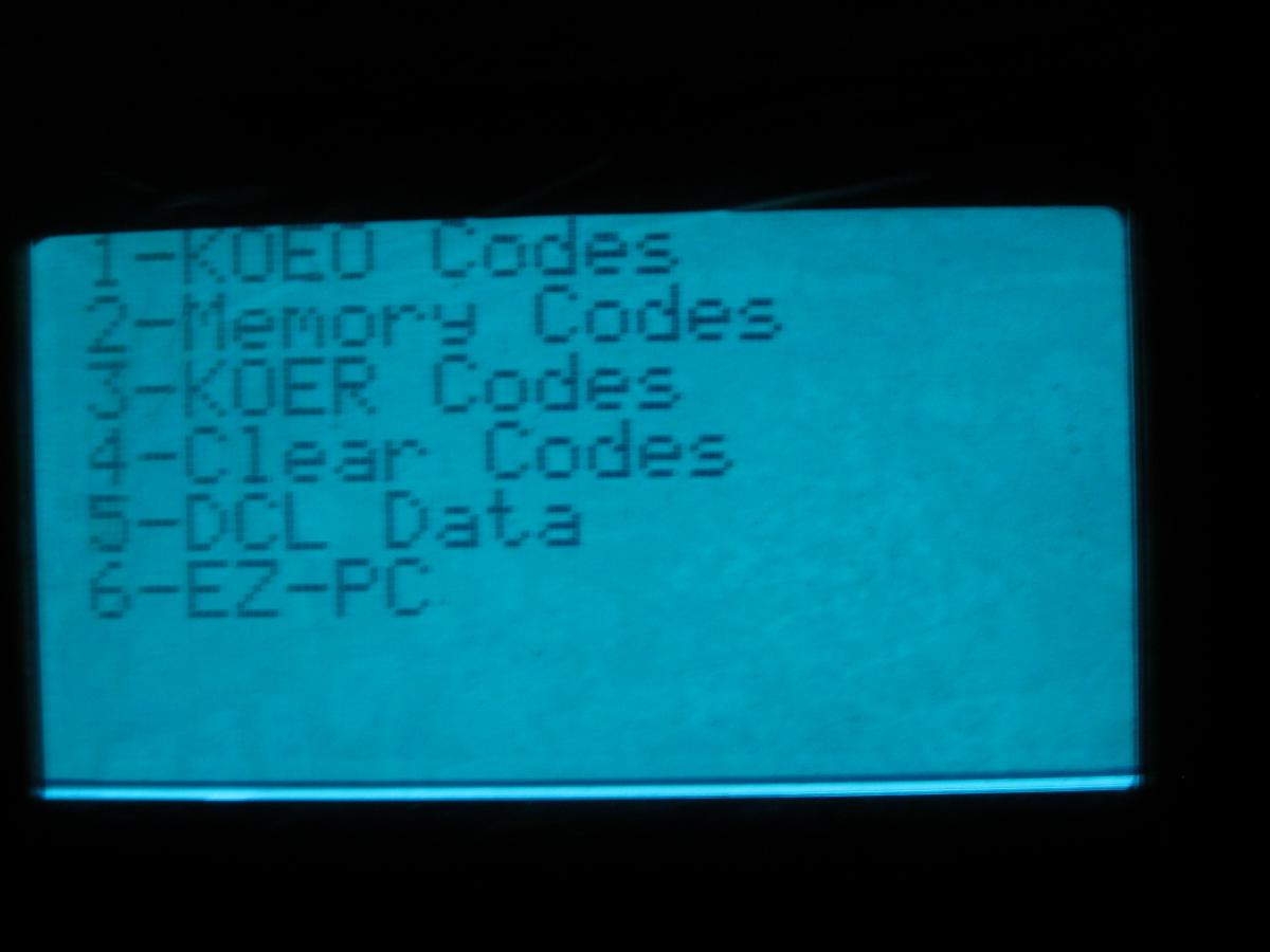

кроме обычных тестов "скрепкой" там есть
DLC data - monitoring real-time data (что очень круто для аффто до 1996 года)

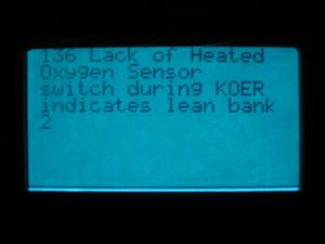

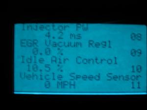

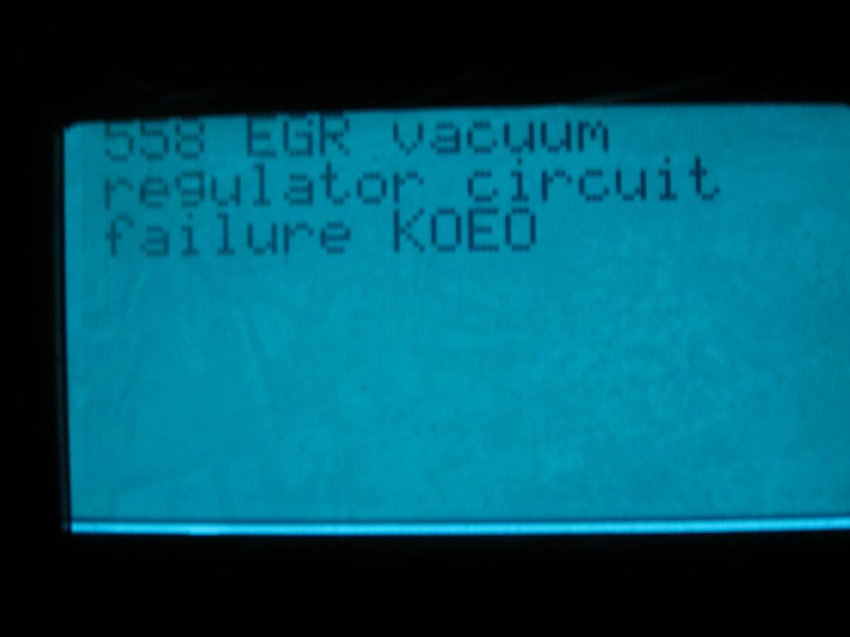

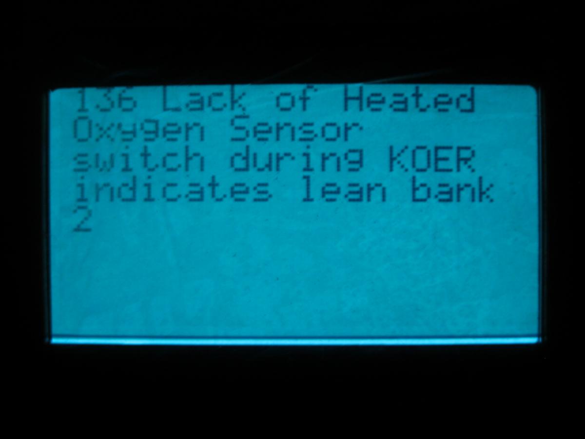

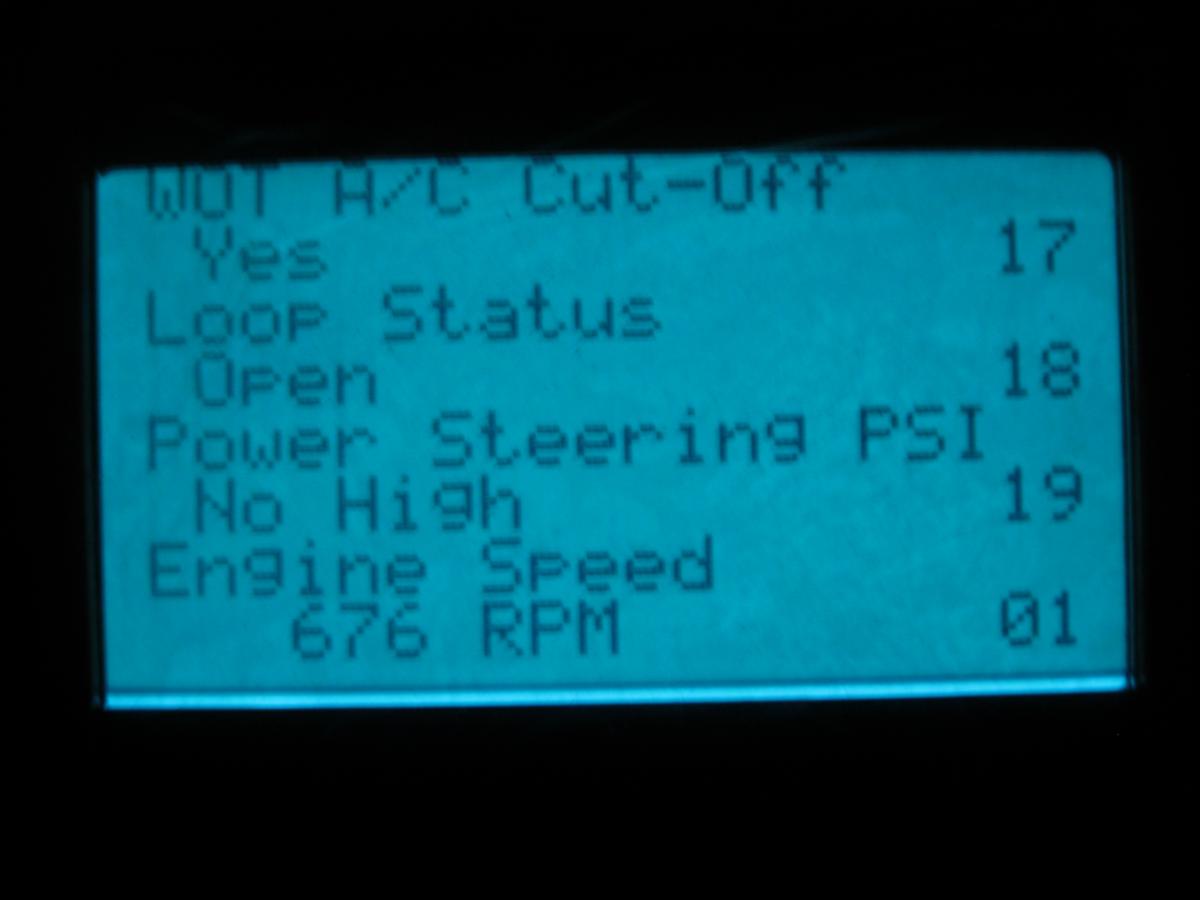

в итоге DLC - monitoring real-time data ЕСТЬ!!! :ves001:

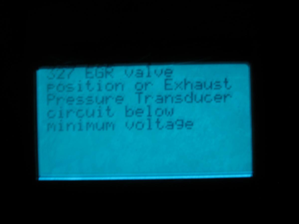

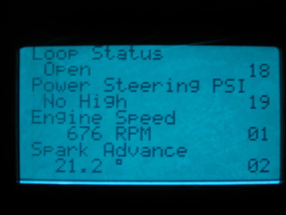

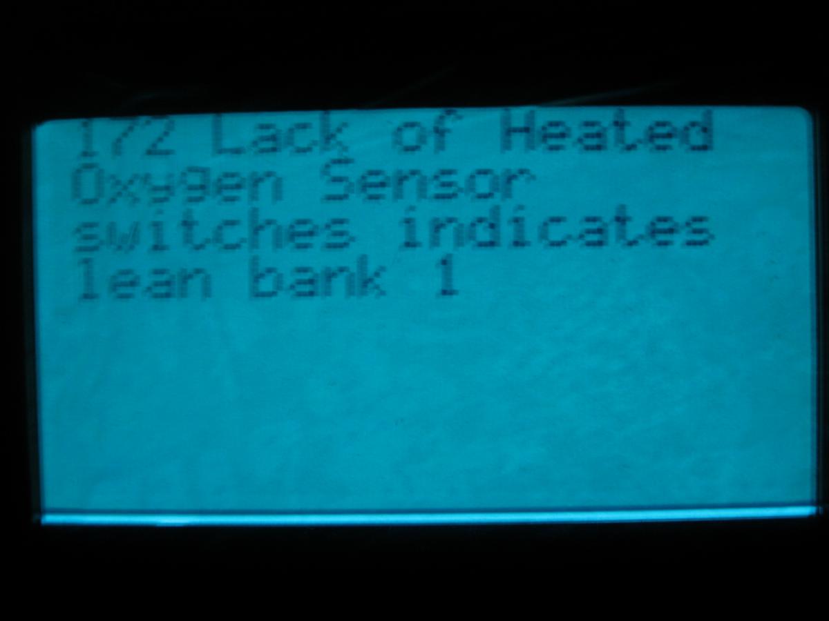

вот скриншоты результатов (сорри за качество - лень было с фотиком разбираться)
сначала KOEO/KOER тесты и потом результаты DLC data capture (снимки с IMG_4189 по  IMG_4202)
Если у кого есть вопросы - например какие движки поддерживает (выбор в меню) то спрашивайте посмотрю по конкретному - тему для этого и создал (надо кол цилиндров/год/модель и  8ю цифру вина)
PS показания снимал без датчиков кислорода - не поставил еще, egr - система снята...
