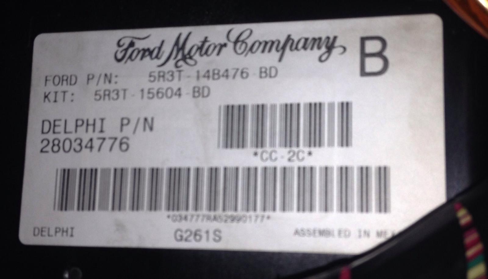

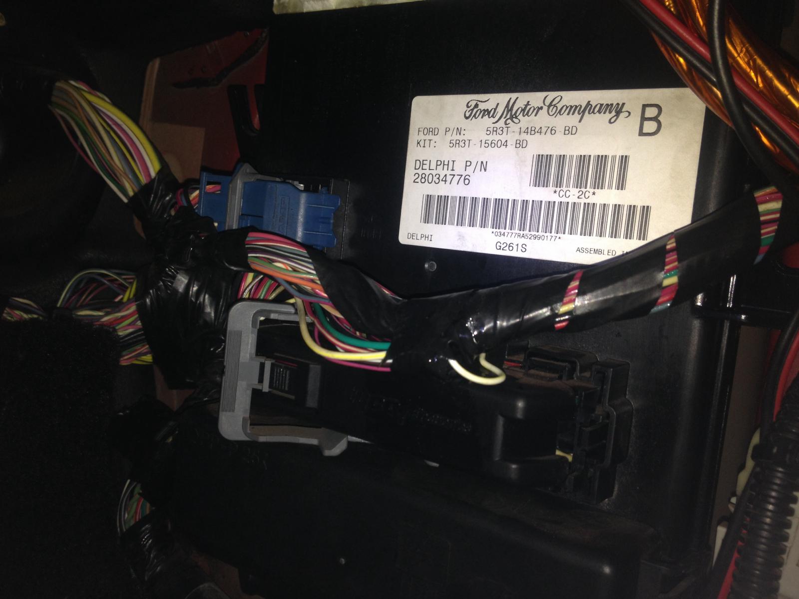

кардан Опубликовано 22 Января 2014 Жалоба Опубликовано 22 Января 2014 твоего , а лучше сфотай табличку на нём Цитата
g-anton Опубликовано 22 Января 2014 Жалоба Опубликовано 22 Января 2014 у меня такой SJB может с донора лежатьнасчет номера не скажу, все в гараж никак не доеду Цитата

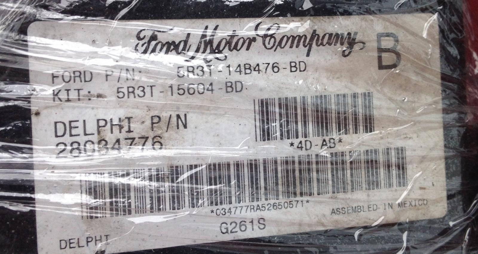

basta Опубликовано 7 Февраля 2014 Автор Жалоба Опубликовано 7 Февраля 2014 06.02.2014 в 18:20, кардан сказал: Вась , могу выслать на пробу автобусом , от 4.0 нужно смотреть может и встатьСегодня купил вот такой!Какие шансы что подойдет ? Цитата
leontev Опубликовано 7 Февраля 2014 Жалоба Опубликовано 7 Февраля 2014 Новый смотрел на свой - стоит весь блок в сборе около 350$ с доставкой в Питер 3 недели.Может *** его рисковать и заказать по Вину. Наебнется не дай бог что или коротнет. Цитата
