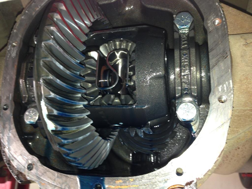

mrdraft Опубликовано 30 Января 2014 Автор Жалоба Опубликовано 30 Января 2014 В общем проблема в дифференциале. Необходимо заменить пакеты (clutch disc set) работа 12т.р. + запчасти там 180usd. Не очень порадовало, учитывая что машина прошла полную проверку перед продажей. Выводы об этих пиндоских проверок можно сделать легко. Цитата

mrdraft Опубликовано 31 Января 2014 Автор Жалоба Опубликовано 31 Января 2014 (изменено) Это проверяется за 2 минуты на подъемнике. Один слесарь держит колесо, другой пытается провернуть второе, если получается провернуть, то блокировка работает не правильно и нужно вскрывать и смотреть что и как. в моем случае износились пакета. Проверка работает только при износе фрикционов до толщины попиросной бумаги. Есть скрежет, при разогретом мосту, при поворотах влево и вправо, когда идет нагрузка на одну из сторон. Мастер после тест-драйва сказал, что изношены пакеты дифференциала. Решили поднять, и после проверки на подъемнике описанным выше способом он утвердил свой диагноз. Хотите сказать, что проблема выявлена не верно? Также было предложено вскрыть коробоку, слить масло, все промыть и посмотреть на износ фрикционов, нужна ли замена им, т.к. пакеты можно заказать отдельно. Изменено 31 Января 2014 пользователем mrdraft Цитата
viper83 Опубликовано 31 Января 2014 Жалоба Опубликовано 31 Января 2014 Есть скрежет, при разогретом мосту, при поворотах влево и вправо, когда идет нагрузка на одну из сторон. Мастер после тест-драйва сказал, что изношены пакеты дифференциала. Решили поднять, и после проверки на подъемнике описанным выше способом он утвердил свой диагноз. Хотите сказать, что проблема выявлена не верно? Нет, все ок. Значит, действительно сильный износ и после тест-драйва мастер все правильно предположил. Также было предложено вскрыть коробоку, слить масло, все промыть и посмотреть на износ фрикционов, нужна ли замена им, т.к. пакеты можно заказать отдельно. Есть нарекания на коробку? Цитата

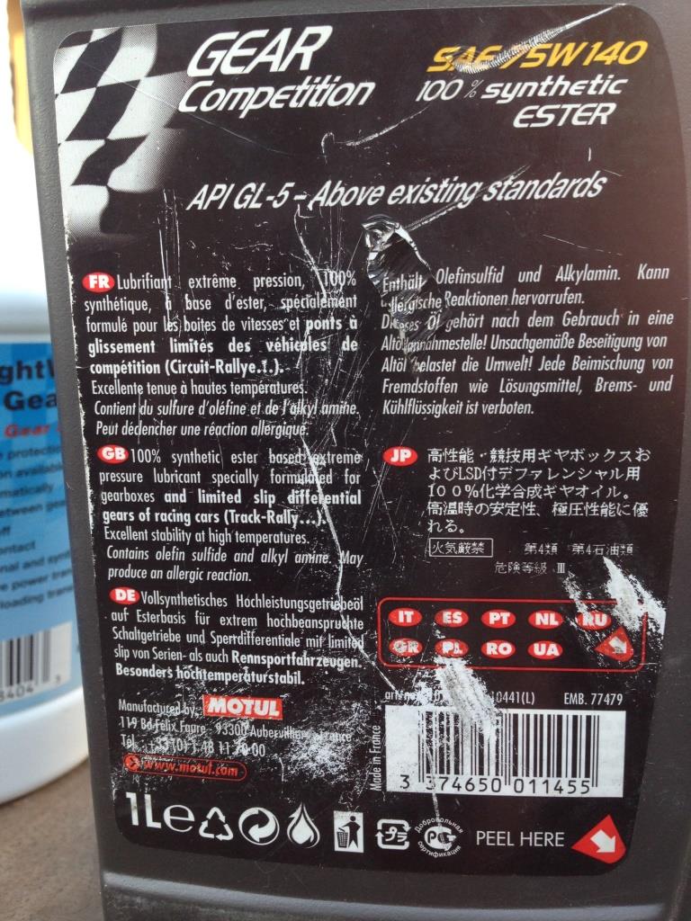

Tortuga Опубликовано 31 Января 2014 Жалоба Опубликовано 31 Января 2014 или я отстал от жизни, или о каких пакетах фрикционов в диффе и тем более в мех коробке идет речь?в мосту скорее всего залили масло без присадки, ИМХО.скрип в поворотах обеспечен именно после прогрева моста.залей Редлайн с присадкой, или вот такой Мотюль и не парься. Цитата
mrdraft Опубликовано 4 Февраля 2014 Автор Жалоба Опубликовано 4 Февраля 2014 Есть скрежет, при разогретом мосту, при поворотах влево и вправо, когда идет нагрузка на одну из сторон. Мастер после тест-драйва сказал, что изношены пакеты дифференциала. Решили поднять, и после проверки на подъемнике описанным выше способом он утвердил свой диагноз. Хотите сказать, что проблема выявлена не верно? Нет, все ок. Значит, действительно сильный износ и после тест-драйва мастер все правильно предположил. Также было предложено вскрыть коробоку, слить масло, все промыть и посмотреть на износ фрикционов, нужна ли замена им, т.к. пакеты можно заказать отдельно. Есть нарекания на коробку? Я имел в виду крышку моста открыть, слить все, промыть и посмотреть на износ фрикционов. или я отстал от жизни, или о каких пакетах фрикционов в диффе и тем более в мех коробке идет речь?в мосту скорее всего залили масло без присадки, ИМХО.скрип в поворотах обеспечен именно после прогрева моста.залей Редлайн с присадкой, или вот такой Мотюль и не парься.Мастер назвал их пакетами, по английски это Differential Clutch set. Цитата
