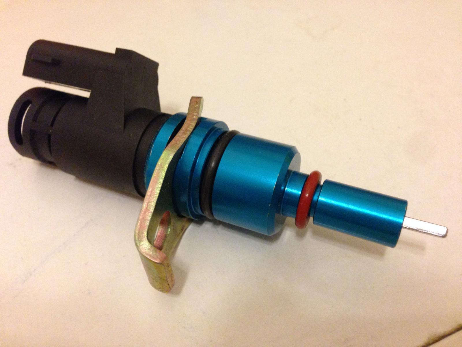

http://www.summitracing.com/parts/smp-sc46 (VSS -vehicle speed sensor, кроме отображения текущей скорости, отвечает за массу других вещей, таких как момент переключения АКПП, круиз-контроль)
post-7602-0-63670900-1393240182_thumb.jp

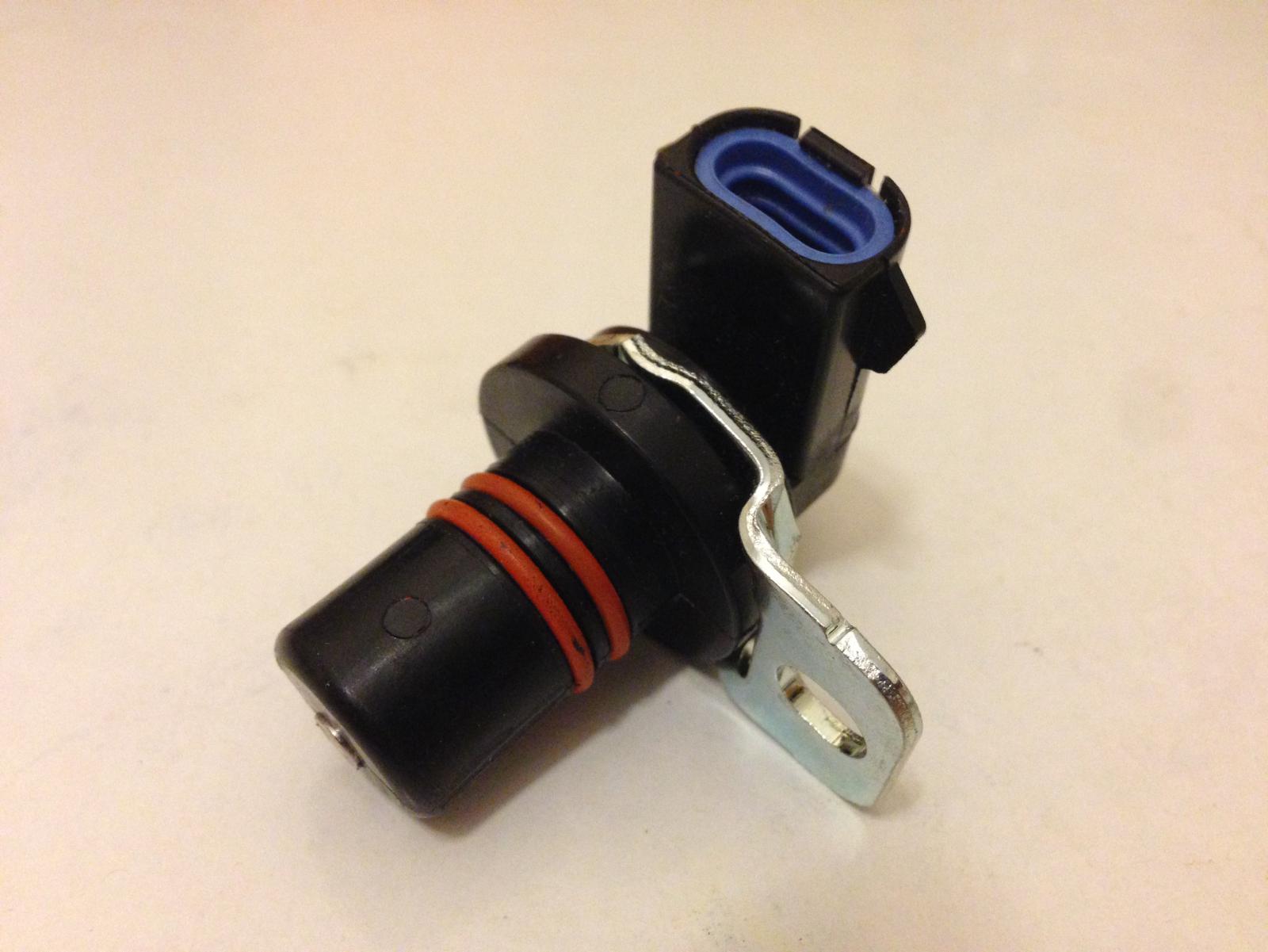

http://www.summitracing.com/parts/dfp-ss10570 (хз за что отвечает, поменял “заодно” .  в сервисе сказали что это датчик скорости входного вала?)
post-7602-0-61494300-1393240220_thumb.jp

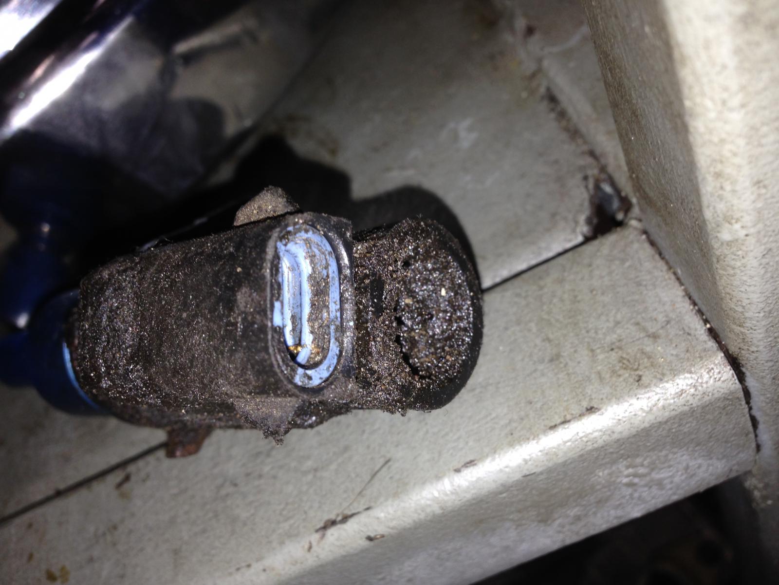

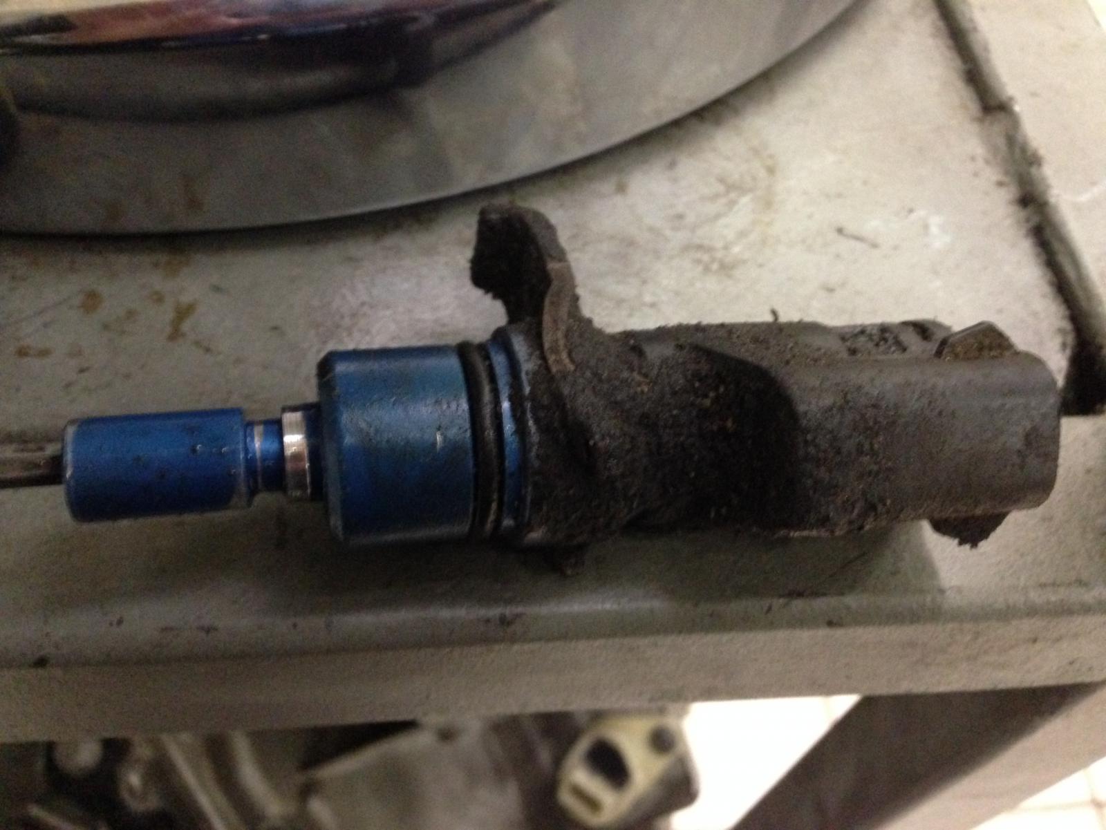

Вот так выглядел старый датчик VSS
post-7602-0-27580100-1393240989_thumb.jp
post-7602-0-01108000-1393241374_thumb.jp
post-7602-0-29550000-1393241400_thumb.jp

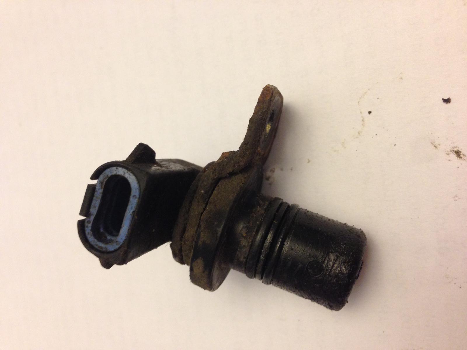

другой датчик
post-7602-0-32346300-1393241425_thumb.jp
