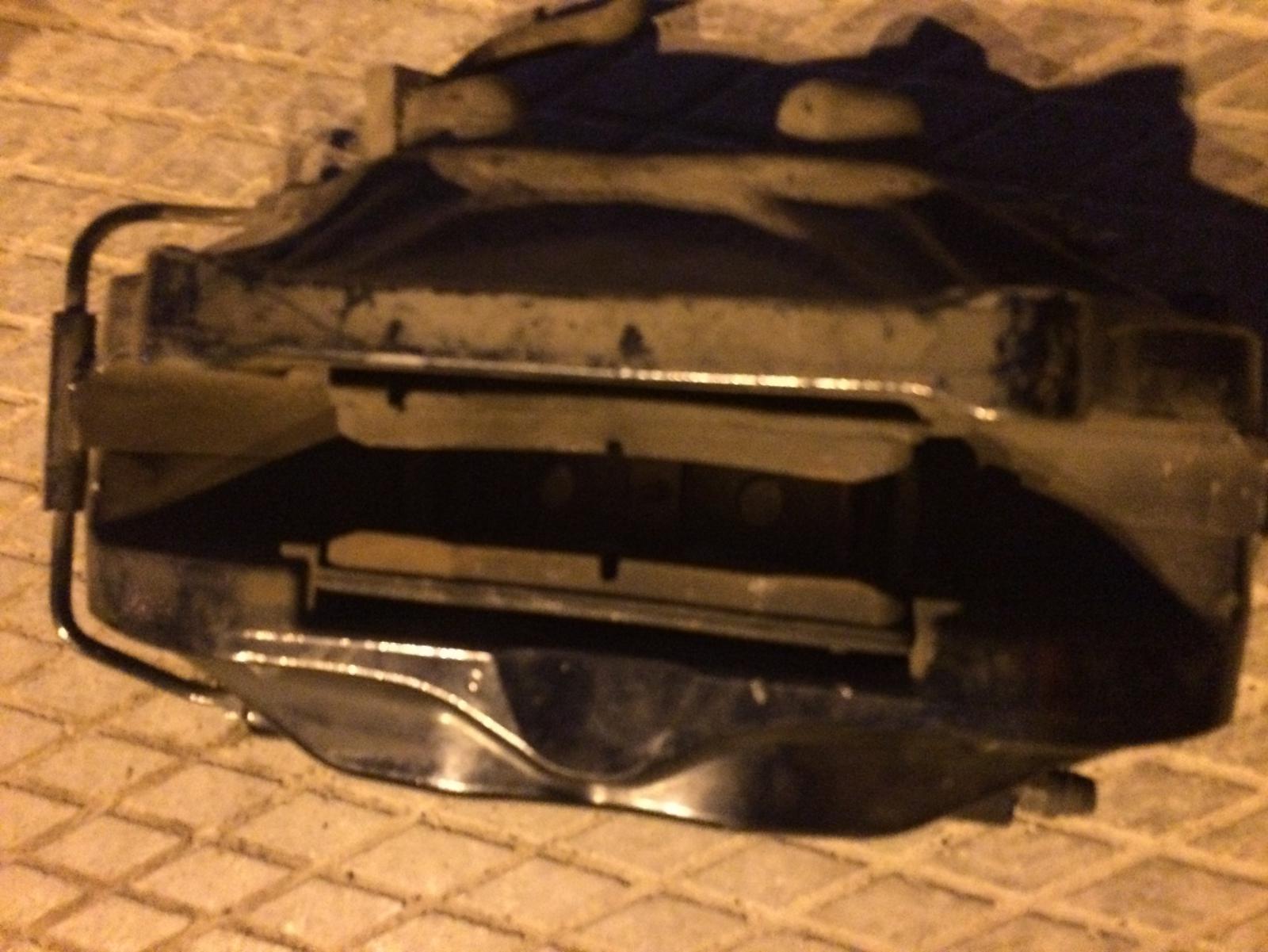

Добрался вчера до суппортов, что достались мне вместе с машиной. Прошу совета
Значит, что мы имеем...
Имеем суппорта Brembo с колодками (на выброс, скорее всего) и тормозными шлангами (стоит ли менять на армированные?)
Чего не имеем...
С этим вот у меня и возникла сложность. Отсюда пара вопросов
1. Как определить размерность тормозных дисков под эти суппорта? И какие посоветуете купить? Может у кого есть в наличие?
2. Я так понимаю мне потребуются переходники для замены стандартных суппортов на Brembo. Так? Где их можно купить?
3. Эти колодки на выброс.. Какие лучше взять под новые суппорта?
4. Меняется тормозуха. Опять же, какую лучше залить, раз уж менять?
5. Оч важный вопрос.. Насколько рукастый должен быть мастер в сервисе, чтобы все это добро поменять? Есть ли какие-то подводные камни в процессе замены?
Вроде ничего не забыл.. Если забыл, поправьте, пжслт. Первый опыт по апгрейду тормозов

Переходников никаких не нужно, всё "болт он",
Диски 14" штатные от шелби гт500

Вот партнамбер твоих тормозов: M-2300-S
Диски можешь такие купить: http://www.americanmuscle.com/powerslot-front-rotors-0712gt500.html
А вообще Дима верно сказал, это штатные тормоза от гт500, поэтому смело можешь искать комплектующие как для кобры.

Антон, спасибо за ссылку! Написано, что подходят на мусты с 2007 года.. Почему так пишут? На мой не подойдут что ли?
Потому что Шелби с 2007 года пошли)
