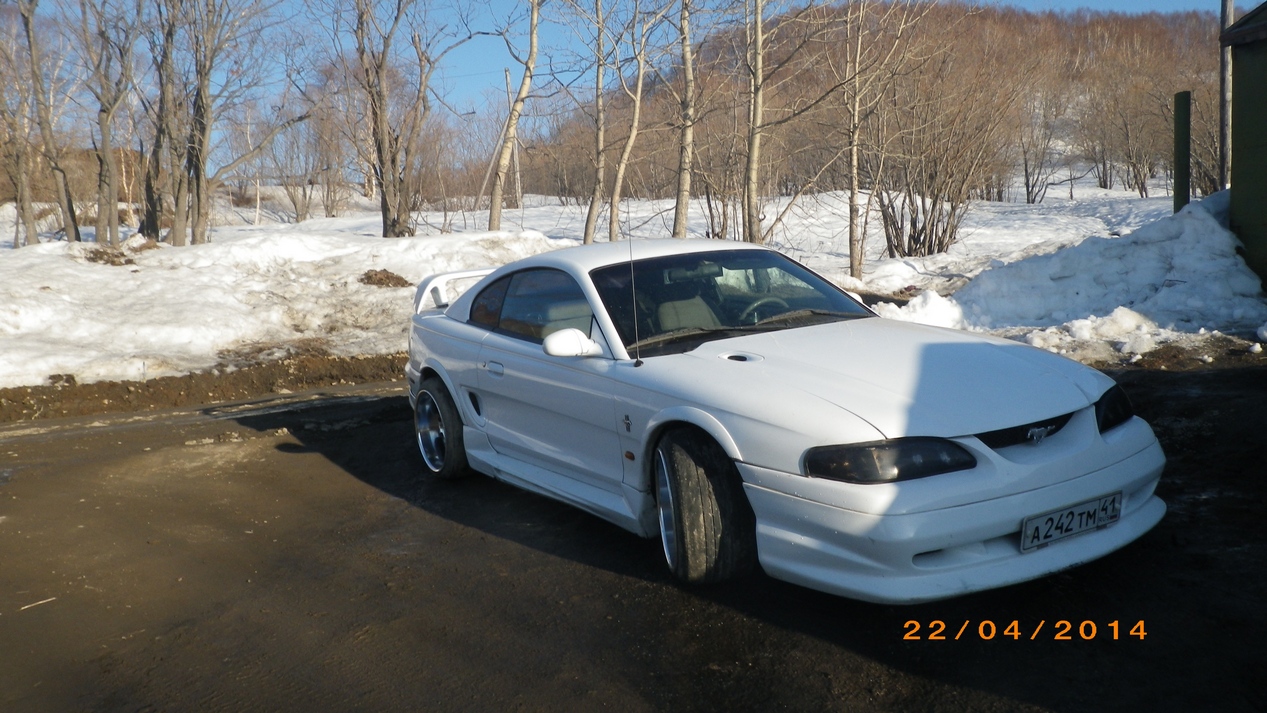

Юрий Опубликовано 22 Апреля 2014 Автор Жалоба Опубликовано 22 Апреля 2014 (изменено) Ура я победил свою проблему. Местные автоматчики посоветовали для начала поменять мозги коробки они у меня остались от старой коробки я их заменил и всеналадилось все работает как и раньше, в старых мозгах много мутного налета наверно это и есть причина глюка .Большое спасибо вам всем , все так быстро откликнулись на мою проблему это очень приятно! вот моя красса Изменено 22 Апреля 2014 пользователем Юрий Цитата

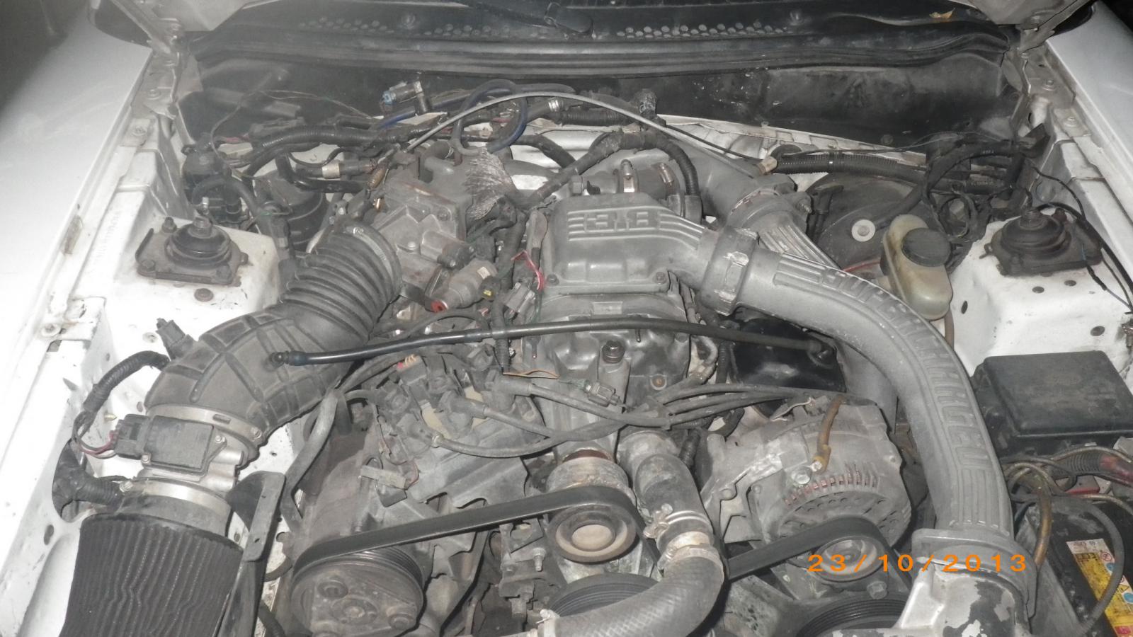

Evgenius Опубликовано 22 Апреля 2014 Жалоба Опубликовано 22 Апреля 2014 Ого! С турбиной?! И как оно? Тут устоявшееся мнение, что 3.8 тюнить, турбировать и проч бессмысленно Цитата

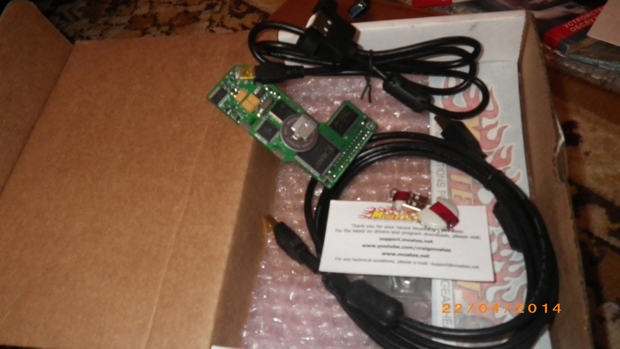

Юрий Опубликовано 22 Апреля 2014 Автор Жалоба Опубликовано 22 Апреля 2014 22.04.2014 в 08:01, Evgenius сказал: Ого! С турбиной?! И как оно? Тут устоявшееся мнение, что 3.8 тюнить, турбировать и проч бессмысленнооткатал прошлый год все хорошо две проблемы греется быстро и кулер не там стоит а так все нравится .буду ставить большой радиатор и со дня на день должен придти новый кулер .у меня уже как месяц лежат новые настройки на 300 коней (супер чип форсунки маф ) америкос говорит пока не поставлю новый кулер он не поможет настроить мне новый чип в комп под 300 коней Цитата
root Опубликовано 22 Апреля 2014 Жалоба Опубликовано 22 Апреля 2014 (изменено) Ну правильно.Соленоид блокировки ГТ к мозгам прикручен. По поводу чарджера - мозг от T-bird SC стоит? ============ Опередил))Вижу QH на фото. Какая прошивка? Изменено 22 Апреля 2014 пользователем root Цитата
Evgenius Опубликовано 22 Апреля 2014 Жалоба Опубликовано 22 Апреля 2014 22.04.2014 в 08:31, Юрий сказал: 22.04.2014 в 08:01, Evgenius сказал: Ого! С турбиной?! И как оно? Тут устоявшееся мнение, что 3.8 тюнить, турбировать и проч бессмысленнооткатал прошлый год все хорошо две проблемы греется быстро и кулер не там стоит а так все нравится . Каков бюджет? Цитата
Юрий Опубликовано 22 Апреля 2014 Автор Жалоба Опубликовано 22 Апреля 2014 22.04.2014 в 08:33, root сказал: Ну правильно.Соленоид блокировки ГТ к мозгам прикручен. По поводу чарджера - мозг от T-bird SC стоит? ============ Опередил))Вижу QH на фото. Какая прошивка?Все стоит родное от мустанга Я америкосу написал про то что поставил и он мне вислал чип а что там хрен знает.Сейчас я спросил его что нужно для 300 коней и он мне выслал чип форсы маф кулер и сказал как все поставлю так и начнет помогать настроить чип вот и жду последнюю часть -кулер. Цитата
root Опубликовано 22 Апреля 2014 Жалоба Опубликовано 22 Апреля 2014 Т.е. чарджер работал на стоковых атмо мозгах мустанга? Цитата

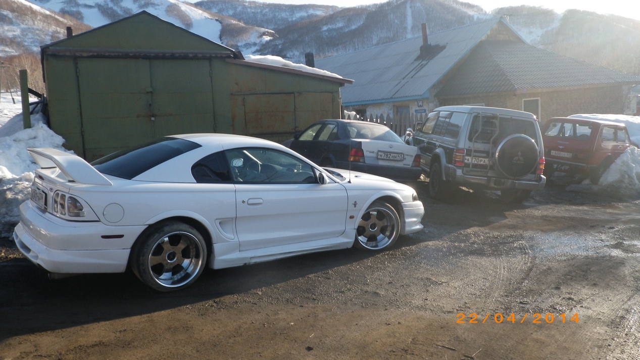

avrb Опубликовано 22 Апреля 2014 Жалоба Опубликовано 22 Апреля 2014 (изменено) колесья прикольные, а спойлер- пипец...джапанизы прикрутили? профиль заполни... Изменено 22 Апреля 2014 пользователем avrb Цитата
