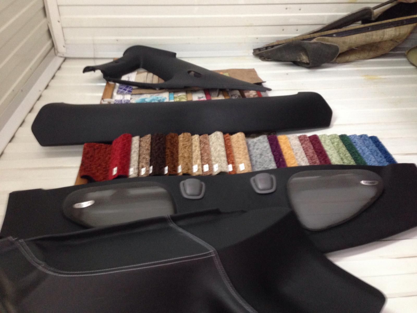

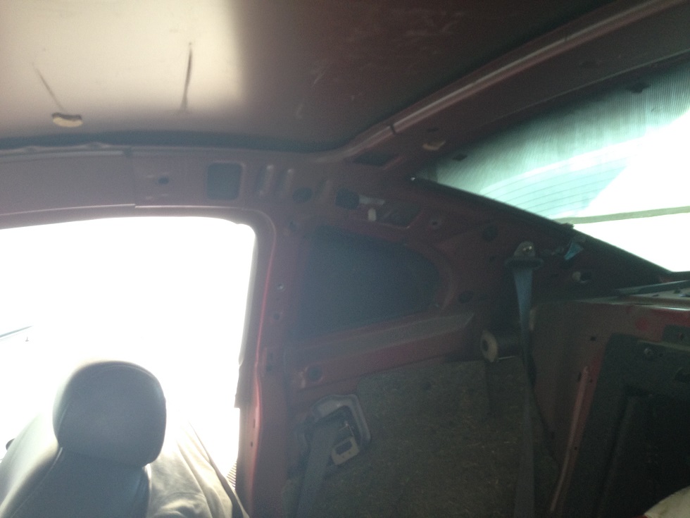

Camel Опубликовано 28 Апреля 2014 Жалоба Опубликовано 28 Апреля 2014 (изменено) Ну типа того что компрессор стоит салин, назовем и машину тип "Салиноподобные". В общем и целом машина в состоянии нестояния. Не едет, т.е. едет конечно, но на свои 264 силы вполне. Не более.Виной тому как думается мне и как говорит бывший владелец - маф накрылся. Новый сегодня ночью будет у меня в курске уже, будем пробовать. Выхлоп все видели, его надо отпилить и выкинуть, поставить что-нибудь обычное, он не столько громкий сколько уебищный. Бампера все в анус покоцанные, их я со временем поменяю на кобру, перед тем как перекрашивать всю машину. Крыло, дверь тоже коцанные. Подвеска гремит (я еще не залезал под машину). Колеса в арках никак не смотрятся. Решено было начать с салона, т.к. это можно сделать здесь и сейчас не отходя от кассы. Салон решил сделать полностью черным с белой строчкой, все как штатное, без придумок. Обшиваться будет все. Абсолютно.Содрал обшивки с задней части салона. Как обычно увидел что нихера там шумки никакой нет, поэтому поехал купил шумку и изолон и так как у нас в курске сервисы уебищные, и никто не умеет клеить шумку частями а "только сразу всю машину" то пришлось самому заморочится. Хотя я этого делать не умею..... Но уж как получилось (фото выложу позже). Заклеил почни все пустые металлические чати сзади салона, потолок и стойки. Может хоть чуть чуть станет потише в салоне. Изменено 29 Апреля 2014 пользователем Рыч Цитата

the_little Опубликовано 28 Апреля 2014 Жалоба Опубликовано 28 Апреля 2014 а че шумка.Берешь вибру. Если серьезной музыки с сабом помощнее не будет, то хватит и 2-3мм.Укатываешь ее на все железо, которое может "играть", не закрывая отверстия нужные.Достаточно покрыть 60-70%.Далее берешь шумку и лепишь ее 2-ым слоем. Ей нужно закрыть до 100% площади. Т.е. максимум.Либо стык в стык делаешь, либо с небольшим нахлестом, смотря что за материал.НУ и все.Лепишь все на пол, крышу, двери, пластик, крышку багажника, арки, подкрылки, если снимать будешь то на моторный щит и торпеду. И будет тебе счастье.Только обязательно не пожалей денег и купи валик нормальный за 400р. прикатывать вибру.Прикатываешь от центра к краям, либо от края до края, чтобы выгнать воздух.Если на улице или в гараже прохладно, то лучше и материал и поверхность перед поклейкой подогреть градусов до 30-40 феном.Перед тем как клеить вычищаешь и обезжириваешь поверхность. Если будет музыка, то отдельные элементы немного лучше стоит сделать, и немного другими материалами. Цитата

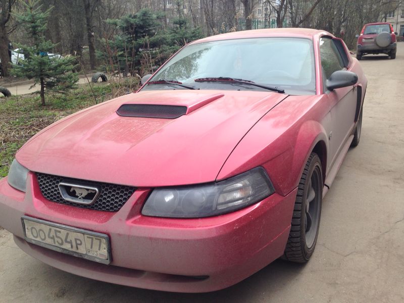

Dzepo Опубликовано 28 Апреля 2014 Жалоба Опубликовано 28 Апреля 2014 А тут смотреть особо нечего... Цитата
dolgii13 Опубликовано 28 Апреля 2014 Жалоба Опубликовано 28 Апреля 2014 (изменено) А это не тот, который свеже крашенный? Очень уж выхлоп адовый похож. Изменено 28 Апреля 2014 пользователем dolgii13 Цитата
кардан Опубликовано 28 Апреля 2014 Жалоба Опубликовано 28 Апреля 2014 Жень ну в дырку в бампере посмотреть особого понимания не требуется - он какраз там висит Цитата
Camel Опубликовано 28 Апреля 2014 Автор Жалоба Опубликовано 28 Апреля 2014 Тот это тот) мной любимый рестайл) Цитата

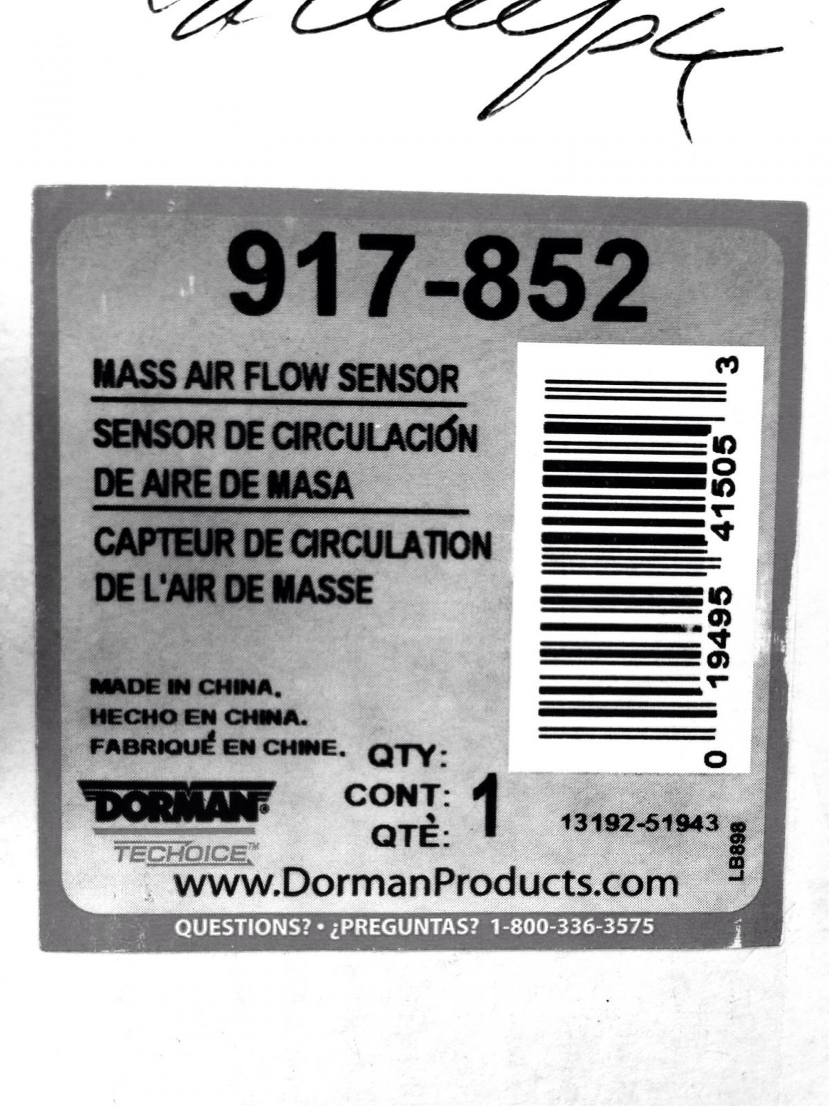

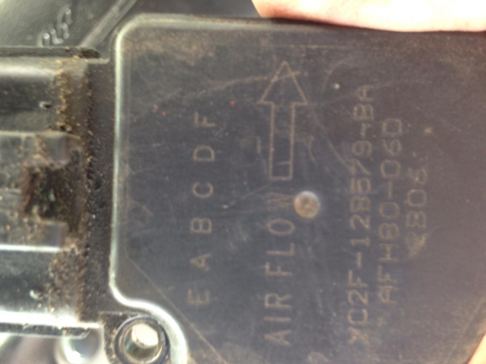

Camel Опубликовано 29 Апреля 2014 Автор Жалоба Опубликовано 29 Апреля 2014 Приехал маф, то что было сам маф сфотал, то сто новое коробка. Теперь если машина ровно раньше работала, то сейчас подтраивает. Но вроде как мне кажется едет чуть лучше. Цитата
Camel Опубликовано 29 Апреля 2014 Автор Жалоба Опубликовано 29 Апреля 2014 Или выкинуть его нахер и заказать нормальный ремануфакруред моторкрафт под тем же номером? Цитата

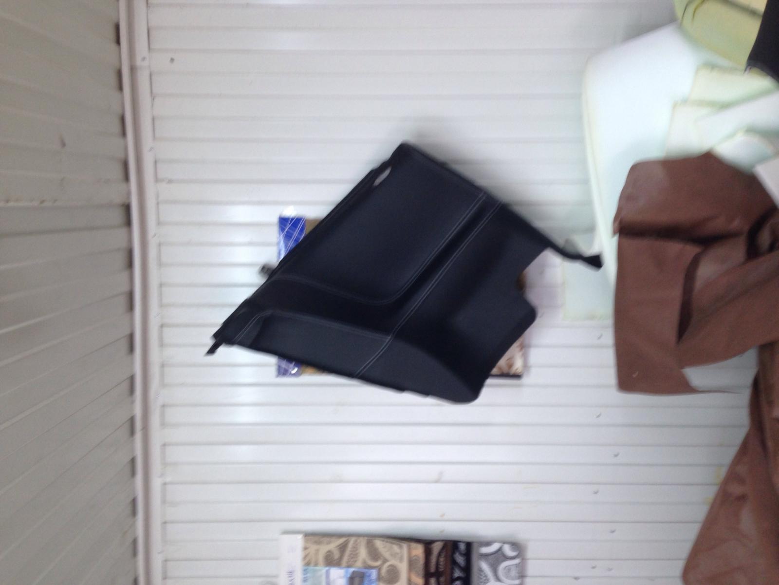

Camel Опубликовано 29 Апреля 2014 Автор Жалоба Опубликовано 29 Апреля 2014 Ехал ехал, лет 6 назад. Короче. Поставил маф китайский, машина троить стала ппц, снял, продаю, может кому сгодится!)) поставил обратно 12 летний, не троит)) да кажется не в мафе дело. Заодно заехал в ателье... Цитата
Moris Опубликовано 29 Апреля 2014 Жалоба Опубликовано 29 Апреля 2014 На второй фотке шов кривой вроде Цитата
