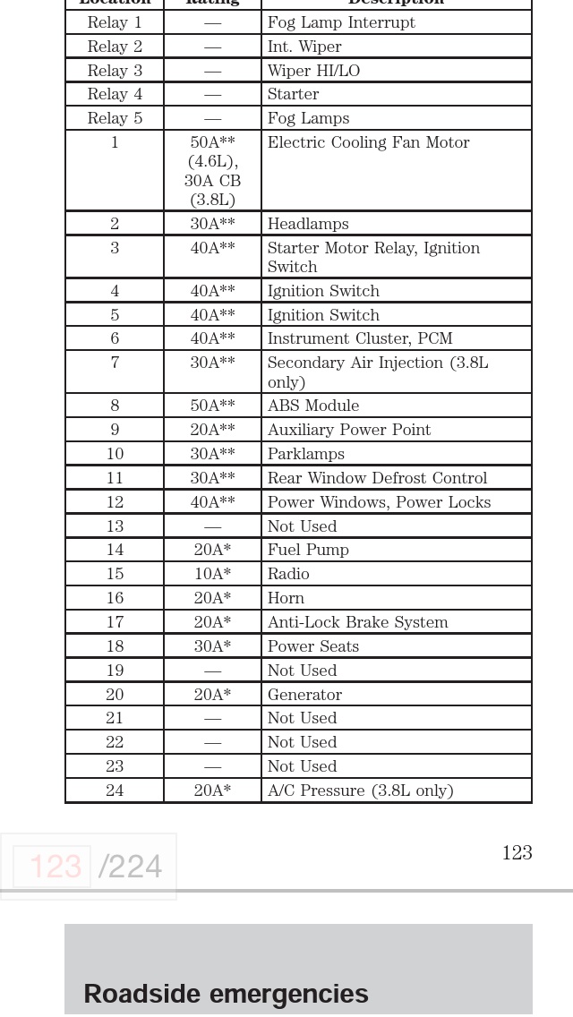

Camel 22 Опубликовано 9 Мая 2014 Жалоба Поделиться Опубликовано 9 Мая 2014 (изменено) Короче схема фьюз бокса иакая(прилепил). Там указано что 24 реле только для тривосьмых, но херня в том что без этого предохранителя кондей не пашет. Все бы ничего, поставил и все. Но во первых до правды хочу докопаться, а во вторых этот предохранитель перегорает постоянно. Изменено 23 Мая 2014 пользователем Camel Цитата Ссылка на сообщение Поделиться на других сайтах
KillBill 282 Опубликовано 9 Мая 2014 Жалоба Поделиться Опубликовано 9 Мая 2014 (изменено) отсюдаhttp://www.mustangclub.ru/forum/topic/3477-faq-u-ili-skolko-i-kuda-lit-krutit-i-td/?p=51776попадаешь сюдаhttp://www.ltdparts.com/tsb_database.htmlнаходишь схему (24 пред и на 3.8 и на 4.6 запитывает силовую сторону реле муфты компрессора в блоке CCRM)4_6 2002 FUSE 24 AC CLUTCH COIL.pdf самое простое - обмотка муфты компрессора закорочена как быстро сгорает новый предохранитель? Изменено 9 Мая 2014 пользователем KillBill Цитата Ссылка на сообщение Поделиться на других сайтах

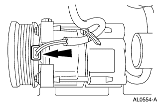

KillBill 282 Опубликовано 11 Мая 2014 Жалоба Поделиться Опубликовано 11 Мая 2014 (изменено) ""Можно отсоединить фишку от муфты компрессора""А где ее отсоединить?)) Remove the drive belt from the A/C compressor pulley.Raise the vehicle. For additional information, refer to section 100-02Disconnect the A/C compressor electrical connector. Изменено 11 Мая 2014 пользователем KillBill Цитата Ссылка на сообщение Поделиться на других сайтах
