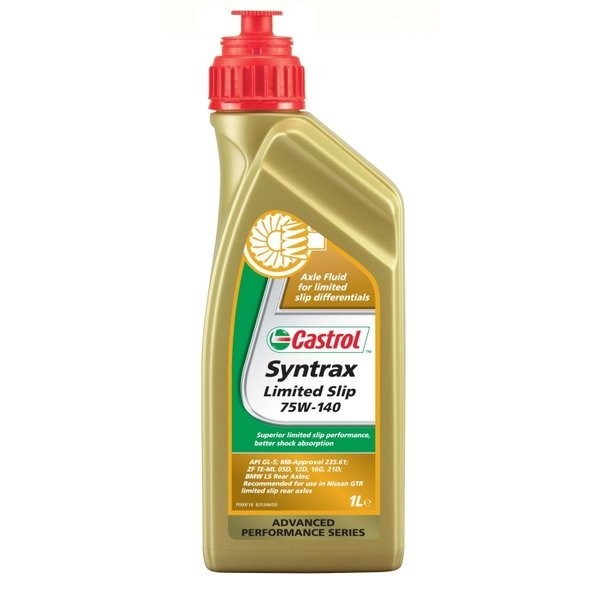

Lion_57 Опубликовано 20 Мая 2014 Жалоба Опубликовано 20 Мая 2014 Вскрывать там делов немного. Предвариетельно закупись маслом и присадкой. а и герметиком. 30 минут на все при наличии ямы. если конечно желание и время есть и руки из того места ) Цитата

palych Опубликовано 21 Мая 2014 Жалоба Опубликовано 21 Мая 2014 Подшипники и масло есть в наличие в Питере, как грязи. Меняешь два подшипника на хвостовике и два на диффе, и будет тебе счастье . Хорош паниковать. Бутылка рома с тебя. Цитата
man.online24 Опубликовано 21 Мая 2014 Автор Жалоба Опубликовано 21 Мая 2014 Подшипники и масло есть в наличие в Питере, как грязи. Меняешь два подшипника на хвостовике и два на диффе, и будет тебе счастье . Хорош паниковать. Бутылка рома с тебя.Если так то в субботу работать над этим будем!Где масло с присадкой есть в наличии?Получится, так бутылка сто пудов твоя) Цитата
palych Опубликовано 21 Мая 2014 Жалоба Опубликовано 21 Мая 2014 Подшипники и масло есть в наличие в Питере, как грязи. Меняешь два подшипника на хвостовике и два на диффе, и будет тебе счастье . Хорош паниковать. Бутылка рома с тебя.Если так то в субботу работать над этим будем!Где масло с присадкой есть в наличии?Получится, так бутылка сто пудов твоя) подшипник диффа LM501314 2штукиподшипник хвостовика наружный 706123Xподшипник хвостовика внутренний M802011ром гавана клаб бланко Цитата
