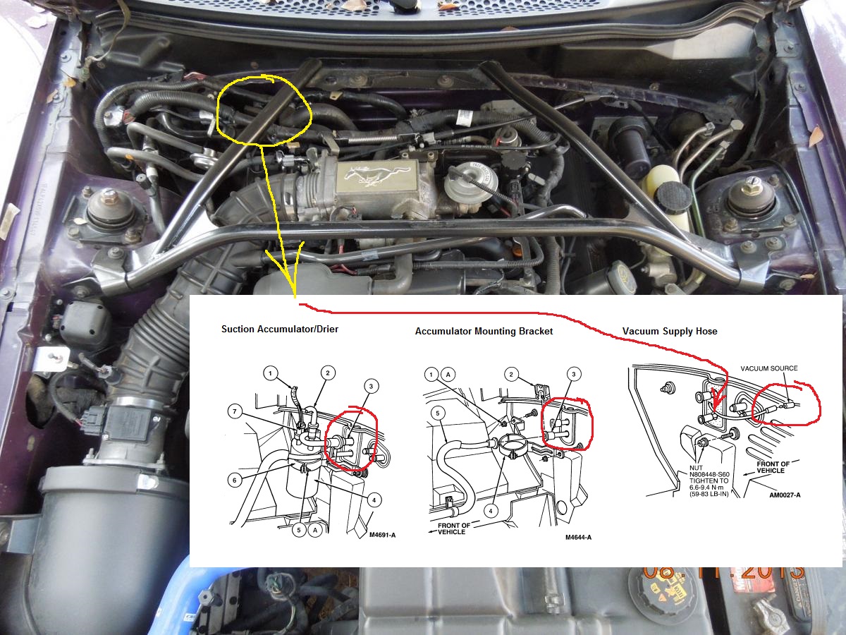

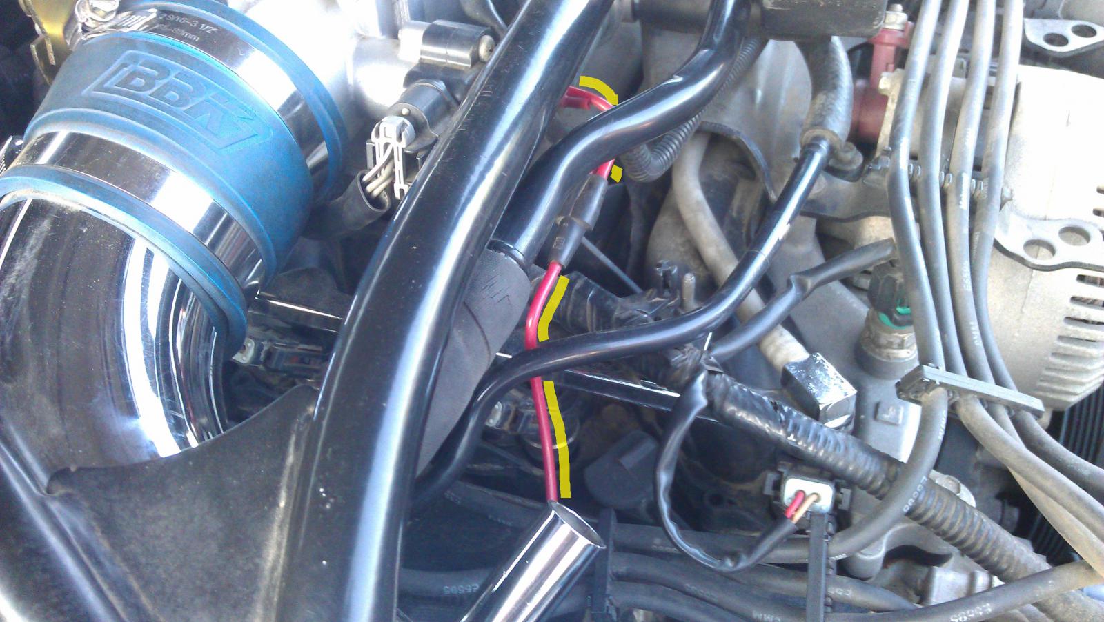

Mattador Опубликовано 26 Мая 2014 Автор Жалоба Опубликовано 26 Мая 2014 Проблема решена.Долго не мог найти сломавшуюся трубку - тупо не мог понять, де искать. На картинках с ГТ 5.0 искал тройничок в районе ГТЦ, однако, как оказалось, на 4.6 (возможно с 1997 года) тройничок немного другой, кароче, вакуумные трубки идут отсюда: и уодят в моторный щит с пассажирской стороны, в районе осушителя кондея (жОлтеньким подсветил): идут под растяжкой и ЕГР: Уот тут уот у меня был разлом: при попытке вытащить, трубочка сломалась и образовалась такая вот брешь в соединении.Худа без добра не бывает - аккуратно туда вошла силиконовая трубочка, сдобренная для герметизации обычным "Моментом". Всё работает, еще раз всем спасибо. Цитата
