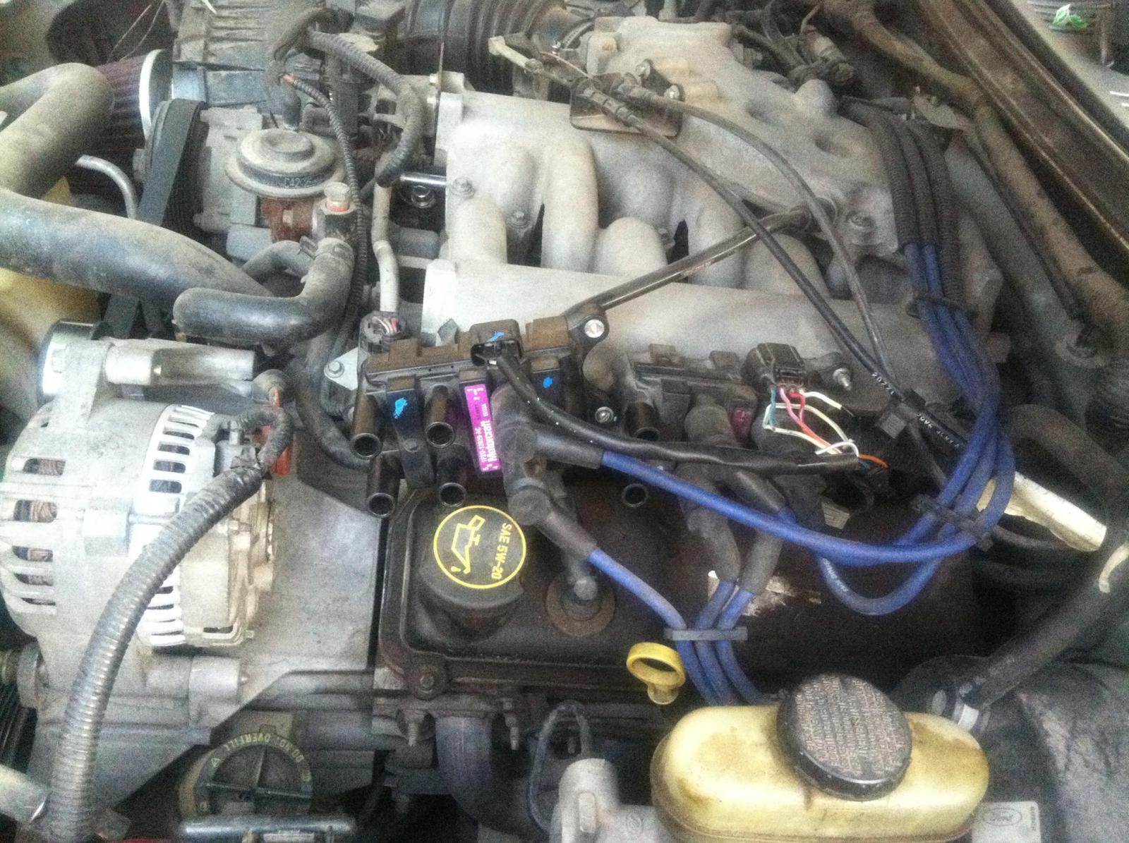

ultralight Опубликовано 26 Мая 2014 Жалоба Опубликовано 26 Мая 2014 Уважаемые владельцы и спецы, короче такое дело... Мустанг 2002 ,3.8 акпп, ... когда движок завожу холодным, немного дергает потом держит обороты четко, езжу - нормально.. когда разгоняюсь начинает дергать, как будто кто-то держит и отпускает , идет толчками..... отпускаю педаль газа плавно идет , на 4-ой держу обороты (1500) начинает дергать. редко стреляет.. форсунки чистил, свечи новые Motorcraft AGSF32PM, проводка новая , фильтр новый моторкрафт... на катушке N1 слабо искру дает , но при отключении видно что работает . Катализаторы сняты. Возможно дергание и перебой из-за лямбда зондов, или ДМРВ ? (ДМРВ чистил аэрозолю АБРО) воздушник нулевой стоит новый, Цитата

ultralight Опубликовано 24 Июня 2014 Автор Жалоба Опубликовано 24 Июня 2014 22.06.2014 в 13:36, GuitarMan сказал: у меня вот в голове неукладывается в чем сложность померить давление топлива????????????почему надо все переменять, отдать бабла херову тучу, а очевидное не сделать?какое нахрен реле? с чего ты взял что оно??? на него питание приходит, а на насос не уходит или как??? Да мне америкос сказал, что из-за неисправного реле может колбасить бензонасос. Давление в норме, проверил манометром, у него титька на рампе.У катушки 1-ый выход искра слабоватая была. мне показалось из-за нее. походу было межвитковое замыкание из-за чего ЕБУ начинал глючить, а после перезапуска сброс давал. я взял другую испорченную катушки, подсоединил 2+4 .. сейчас пашет как лошадь... рывок на месте, не троит... пока новая катушка придет . Цитата
