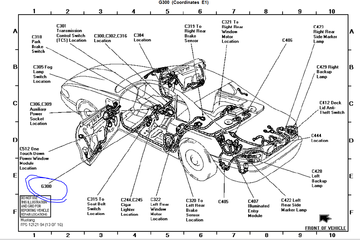

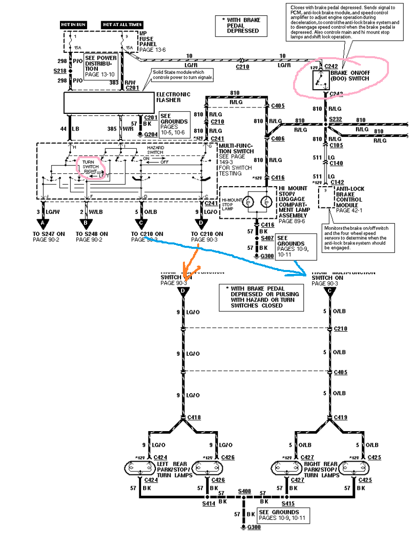

Тимофей Опубликовано 28 Июня 2014 Автор Жалоба Опубликовано 28 Июня 2014 Там нет понятия "в пол накала". Там вторая нить либо горит, либо нет.+1А если не ярко горят,то что где проверить?? Лягушка у педали может быть причиной?? Скажите пожалуйста,за попец страшно :-(Одна нить, обычно 5ватт, постоянно габарит. Вторая нить, обычно 20ватт, либо поворотник, либо стоп, этим заведует подрулевой переключатель поворотов.StopTurnSignals.pngУчитывая, что в 94 году не было вертикальных фонарей, я бы проверил как они подключены, состояние патронов (может ржавые), как установлены лампы, может однонитевую воткнули или двух-, но наоборот, хотя цоколи у ламп с "замками", но жопоруких хватает. Может "масса" хреновая, как на ТАЗахG300.PNGПрозвонкой можно сравнить яркость в разъеме лягушки и разъеме фонаря...все проверяй)блин,озадачили вы меня.. Я вроде лампы не наоборот вставлены. Короткая нить(по высоте как бы,ну или низкая) горит как стоп и как поворотник. Но блин,поворотник горит ярче чем просто стоп,а когда габариты горят ваще незаметно. Получается 2 варианта либо косячно лампы стоят,либо с проводкой накосячили,не так подсоединили.. Но габариты очень ярко горят,наверно перепутали провода... Цитата

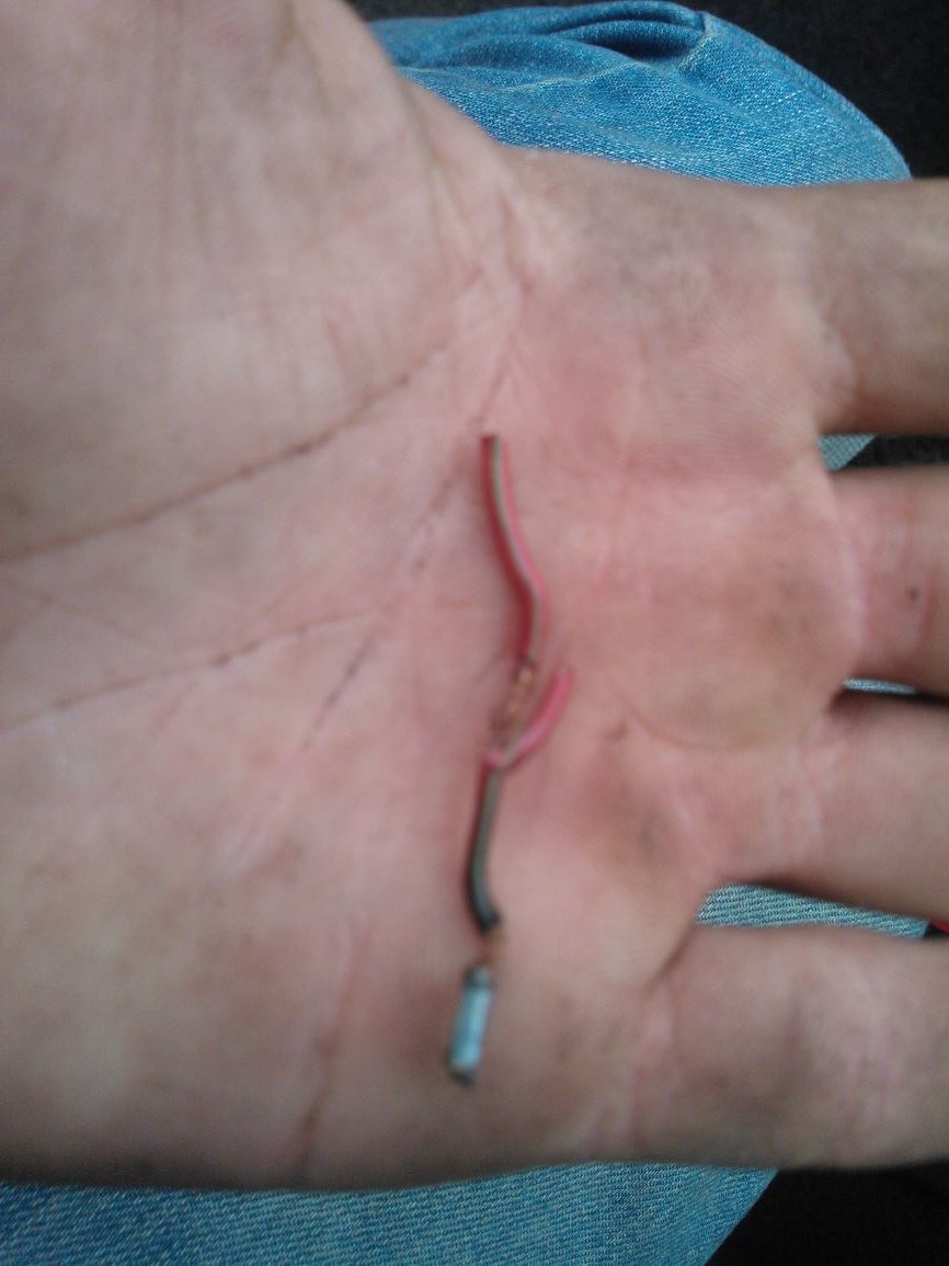

Тимофей Опубликовано 29 Июня 2014 Автор Жалоба Опубликовано 29 Июня 2014 Провода два желтых у лягушки оченгорячие,на ощуп 50 градусов точно:-(:-( коротит где то,вот и горит стоп в пол накала,а поворотник ярче. Будем искать... Цитата
Тимофей Опубликовано 30 Июня 2014 Автор Жалоба Опубликовано 30 Июня 2014 Я разобрался:-) все дело было в педальном выключателе. Он оплавился почему то, и когда замыкался,ктроротил между своими двумя проводами.(ну сама колодка,а не кнопка) . Прочистил,и проверил навсякий контакты ламп и фонарей,обработал антиокислином. Не нашел никаких неисправностей в проводке.(но до блока управления светом не добрался) :-( всем спасибо:-) Цитата

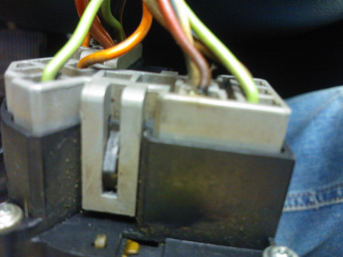

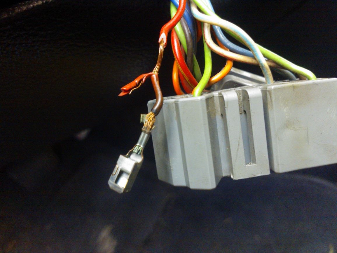

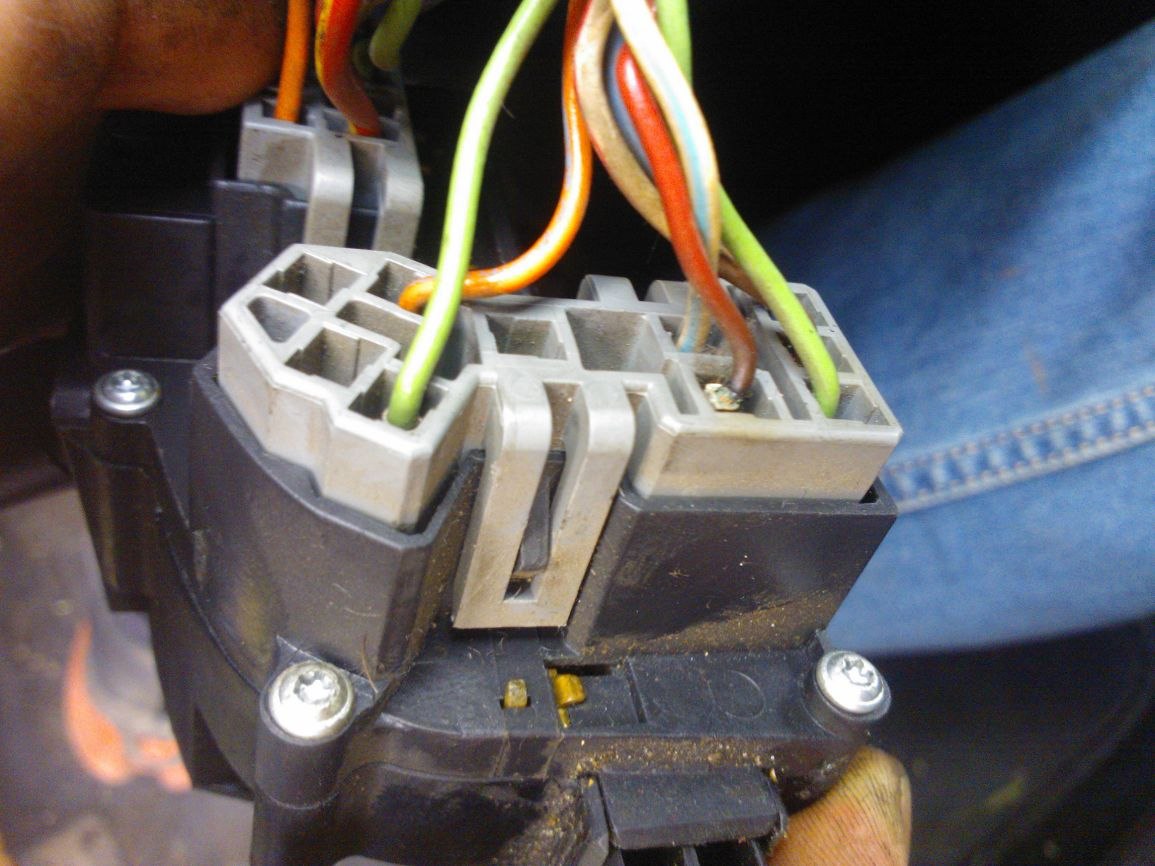

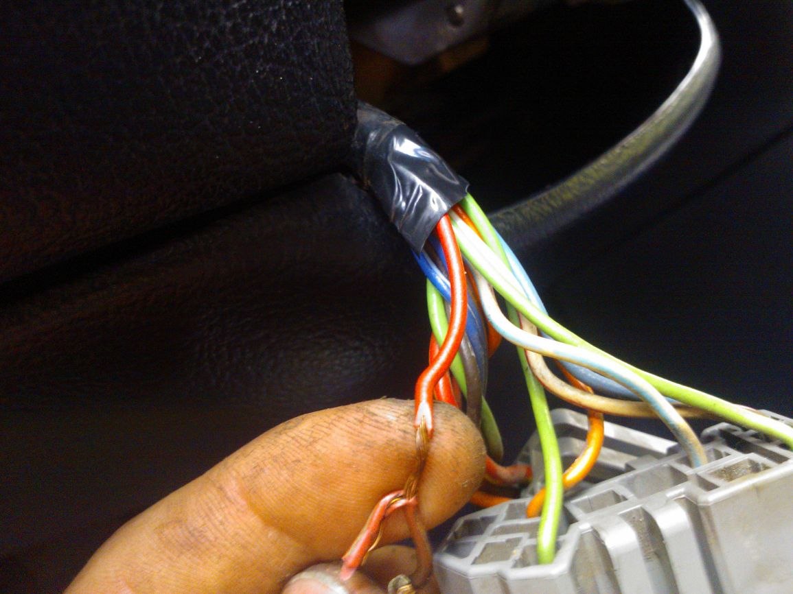

Тимофей Опубликовано 7 Сентября 2014 Автор Жалоба Опубликовано 7 Сентября 2014 И так маленький отчет. Нашел я в чем причина. Был не подрулевой переключатель, а провод до него.Пришлось провод кидать в обход штатного, так как из косы его я вытянуть не смог бы,не снимая всю торпеду, а точнее времени на это нехватило бы, да и геморно больно. Сама клемма обломилась у основания, когда попытался ее разжать. Пришлось сколхозить\импровизировать. Щас все гуд стало.Вот видео как было как стало Цитата

Тимофей Опубликовано 14 Декабря 2014 Автор Жалоба Опубликовано 14 Декабря 2014 Ребят,помогите пожалуйста у меня постоянно греются провода на лягушке,и до нее плсвятся и после. Не знаю почему,замыканий не нашел,все обгоревшие провода убрал. Сама лягушка? Или фары не стандартные и еще секвентальные, и очень большая нагрузка.? Цитата
KillBill Опубликовано 14 Декабря 2014 Жалоба Опубликовано 14 Декабря 2014 (изменено) Ребят,помогите пожалуйста у меня постоянно греются провода на лягушке,и до нее плсвятся и после. Не знаю почему,замыканий не нашел,все обгоревшие провода убрал. Сама лягушка? Или фары не стандартные и еще секвентальные, и очень большая нагрузка.?Ты постоянно сам спрашиваешь и сам отвечаешьВот тебе три провода - 2 налево и один направо, по которым направленно движутся электроны=электрический ток. Почему "греется" средний провод, уходящий налево? Нагрузка не соответствует сечению провода - либо нагрузка большая, либо сечение провода маленькое=обрыв одной или нескольких ниток в проводе или подгоревший контакт в переключателе, уменьшивший площадь сечения, через которую электроны могут свободно двигаться не "застревая". Где греется - там и дефект ищи. Изменено 14 Декабря 2014 пользователем KillBill Цитата
