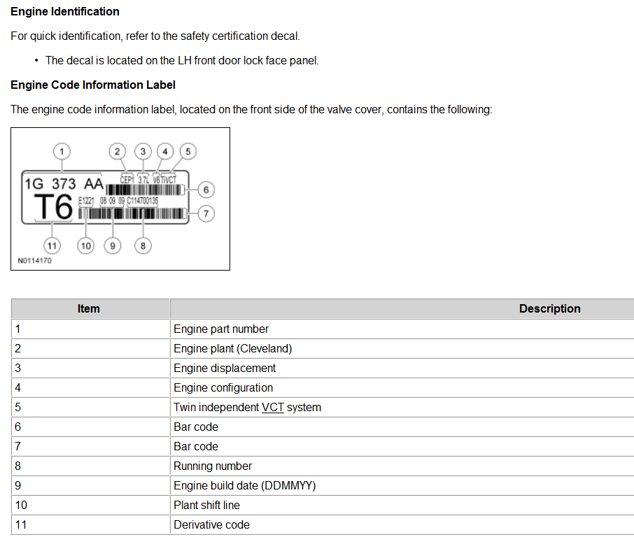

Таможеники требуют предостиавить модель двигателя. В Торг пром палате дали какое-то левое заключение, похоже вписали модель движка от фонаря, написали DURATEC 3,7 TI-VCT
Машинка 2013  FORD  MUSTANG V6 CPE 3,7
Карфакс выдает про движок - 3.7L V6 SMPI
На самом двигателе ничего не написано, или я просто не знаю, где посмотреть.
Подскажите, у кого такая же комплектация
На клапанных крышках приклеены бумажки со штрих кодом и обозначением двигателя
