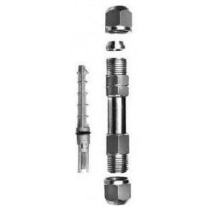

CheCat Опубликовано 19 Июля 2014 Автор Жалоба Опубликовано 19 Июля 2014 (изменено) 19.07.2014 в 09:42, GuitarMan сказал: щас потыкали с другом кондей. вердикт - чето забито. походу фильтр грязный. мож чето после переборки попало внутрь... терь надо опять спускать систему и менять фильтр (тока походу меняется целиком осушитель)В трубке, которая идет от конденсатора к осушителю вдоль правого лонжерона, имеется капилляр с сеточкой - она может быть забита.Тут два варианта: - заменить капилляр с использованием вот такого комплекта (есть на rockauto ACDELCO Part # 1550119 стоит 22 бакса) - заменить трубку целиком (FOUR SEASONS Part # 55720 стоит на rockauto 25 баксов) Изменено 19 Июля 2014 пользователем CheCat Цитата
