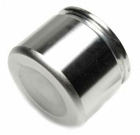

root 221 Опубликовано 10 Сентября 2014 Жалоба Поделиться Опубликовано 10 Сентября 2014 Эх... если бы знать где взять, купил бы новые поршни. Токарь тоже не выточит, т.к. поршень сложной формы, да и рабочую поверхность так не заполирует. Цитата Ссылка на сообщение Поделиться на других сайтах
pavel 19 Опубликовано 10 Сентября 2014 Жалоба Поделиться Опубликовано 10 Сентября 2014 (изменено) Что-то не пойму как поршни могут быть на резьбе, если они ходят туда-сюда при торможении, 500 раз в день.Et tu, Brute? Изменено 10 Сентября 2014 пользователем pavel Цитата Ссылка на сообщение Поделиться на других сайтах
777MasteR 7 Опубликовано 10 Сентября 2014 Жалоба Поделиться Опубликовано 10 Сентября 2014 Эх... если бы знать где взять, купил бы новые поршни. Токарь тоже не выточит, т.к. поршень сложной формы, да и рабочую поверхность так не заполирует. такие поршни идут на передних суппортах. Цитата Ссылка на сообщение Поделиться на других сайтах
root 221 Опубликовано 10 Сентября 2014 Жалоба Поделиться Опубликовано 10 Сентября 2014 Вот и я не понял откуда там резьба)) Вот задние без фото - CENTRIC 146.38019 Цитата Ссылка на сообщение Поделиться на других сайтах

777MasteR 7 Опубликовано 11 Сентября 2014 Жалоба Поделиться Опубликовано 11 Сентября 2014 а вот на задних есть винтовой механизм. он внутри поршня. так устроены многие суппорта, у которых привод стояночного тормоза совмещен с самим суппортом. И даже с электроприводом на VAGах, как показала замена колодок. Цитата Ссылка на сообщение Поделиться на других сайтах
