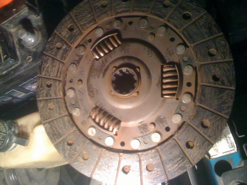

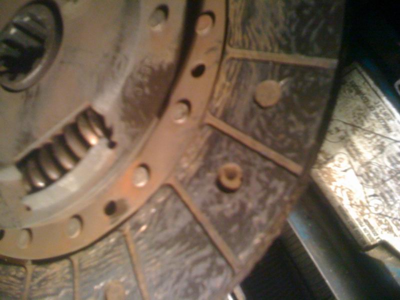

root Опубликовано 11 Августа 2014 Жалоба Опубликовано 11 Августа 2014 (изменено) Снял коробку. Видимо диск и выжимной под замену. Завтра еще товарищу покажу железяки, который спец по таким делам. ПС Наверное надо тему про сцепу выделить в тему про МКПП. Изменено 11 Августа 2014 пользователем root Цитата
dimon Опубликовано 11 Августа 2014 Жалоба Опубликовано 11 Августа 2014 Снял коробку.Видимо диск и выжимной под замену.Завтра еще товарищу покажу железяки, который спец по таким делам.ПС Наверное надо тему про сцепу выделить в тему про МКПП.Коробан не хочешь перебрать, в качестве профилактики? Цитата
